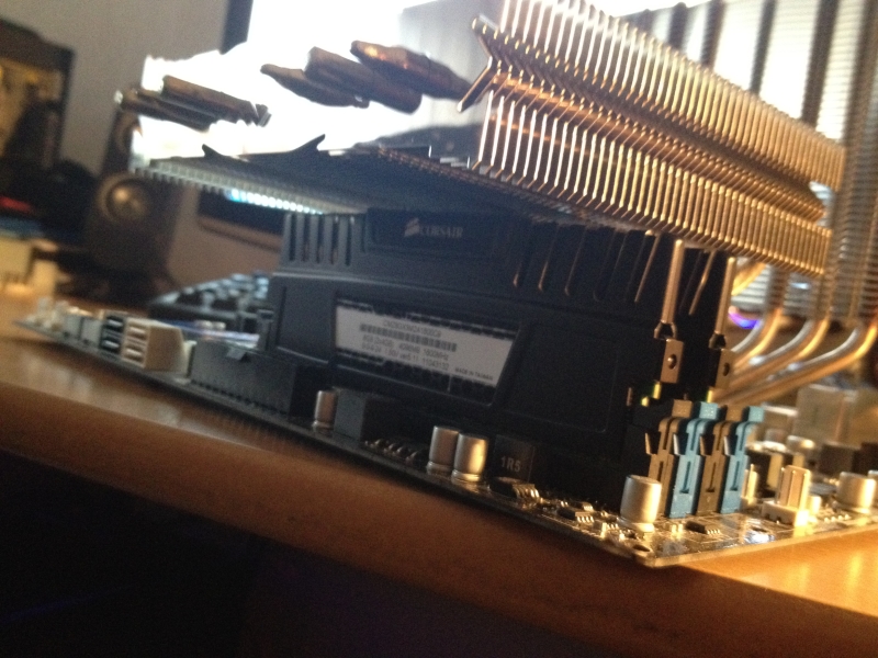

@Jusaca: Vegegance passt dort nicht drunter.
Doch ;)

:-D Die technischen Angaben von Genesis sagen aber was anderes. Auf sowas darf man sich scheinbar auch nicht verlassen :freak:

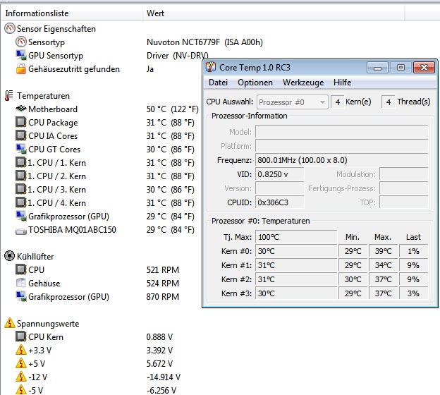

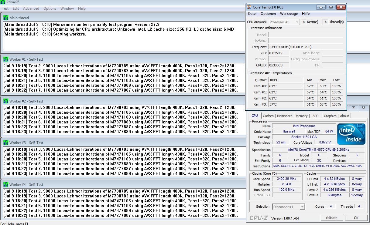

Raumtemperatur: 24,5 Grad
Idle Temperaturen und Lüfter RPM: idle.jpg
5 Minuten Prime (CPU Lüfter @ 1500RPM): prime95.jpg
Bei Zeiten kommt nochmal ein längerer Prime Test. Ansonsten bin ich erstmal zufrieden mit dem Kühler, die Leistung stimmt für das Geld. Im Idle höre ich nur die Grafikkarte (welche mit 25% Lüftergeschwindigkeit bzw. 800RPM aber schon sehr sehr leise ist). Unter Last bei Prime hört man den Lüfter eindeutig und beim BF3 spielen ist es wieder angenehm ruhig.
