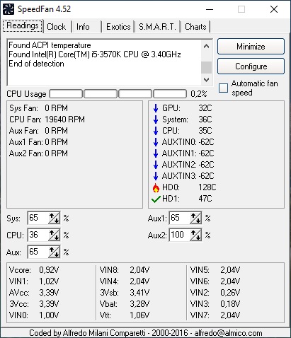

edit: hier nochmal ein Foto von SpeedFan. Dieses Diagnoseprogramm habe ich gerade laufen lassen, vielleicht könnt ihr damit mehr anfangen als ich. Ich verstehe leider nur Bahnhof

CPU RPM auf 19640?? Da stimmt doch was nicht :D
