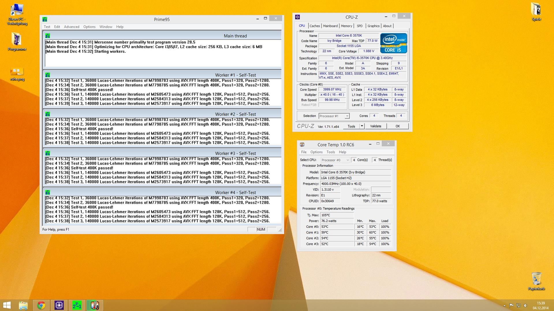

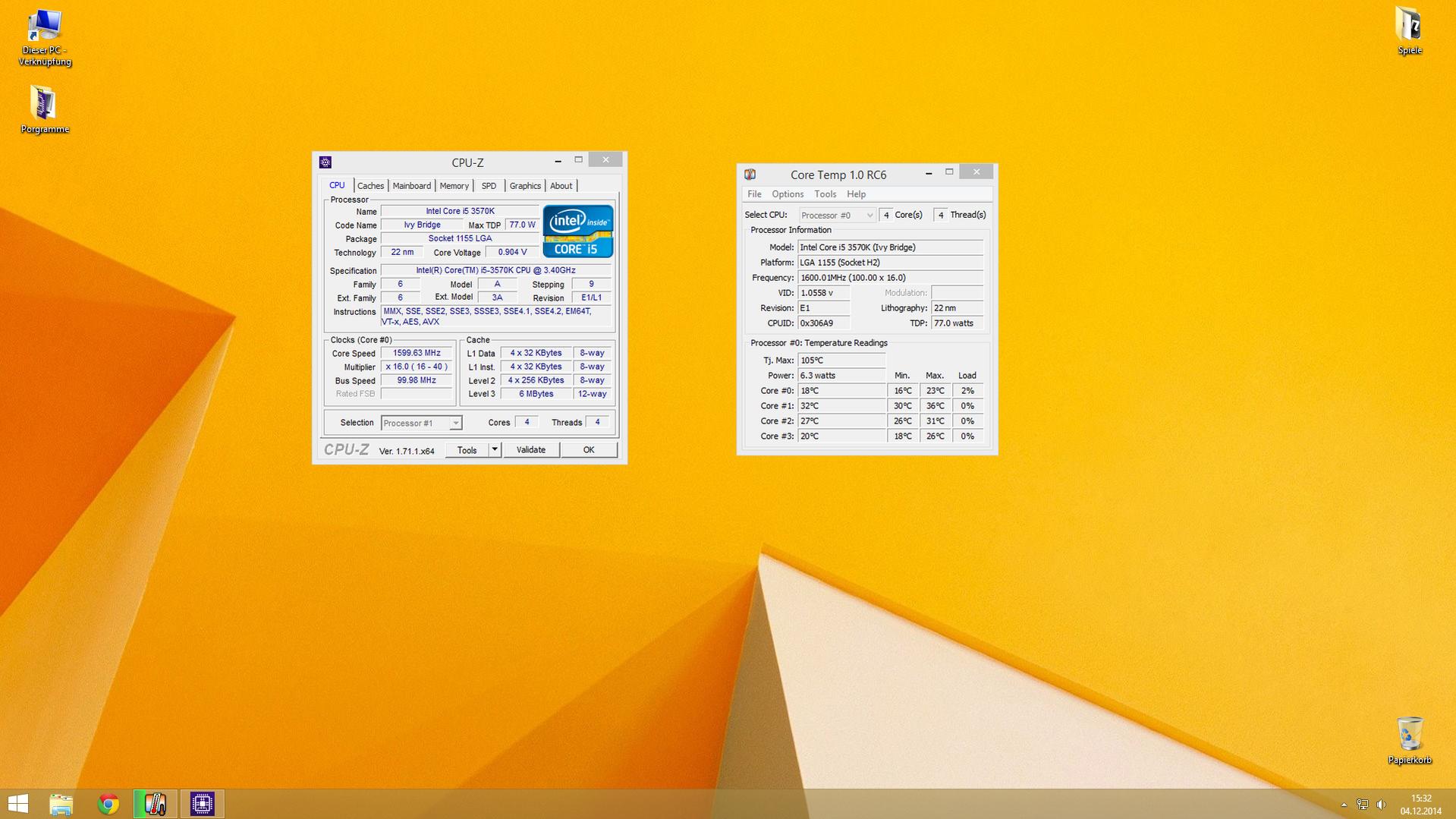

Hallo, ich wollte wissen ob meine Bios Einstellungen richtig sind und was ich ändern sollte. Ich habe jetzt auf 4 GHz übertaktet, um weiter zu übertakten muss ich die Rot markierte Werte ändern (nur die?). Muss ich sonst noch was: Enable , Disabled, Auto oder Manuel stellen?
Ruhe: ruhe.jpg Last: last.jpg

Die Temps unter Last sehen ja super aus. Wie lange lief Prime95? Welchen CPU Luftkühler besitzt du denn, oder ist es eine Wakü?
Die Temperaturen sind so niedrig Gewesen weil ich gerade gelüftet habe. Normal ist: Load 62°C Ruhe 30°C. Nein ist ein ein ganz Normaler Kühler "EKL Alpenföhn Matterhorn Rev. B"
Achso okay. 65 Grad ist ja auch okay. In kleinen Schritten hochtakten und wieder testen. Wenn PC unter Last (Prime) ausgeht, die Vcore leicht erhöhen. Und immer auf die Temps achten und darauf das BCLK und RAM nicht übertaktet werden. Stelle diese fest ein. Welcher RAM ist verbaut?
Edit: Multi ist derzeit 40, setzt diesen auf 42 und teste.
Ich halte es bei OC immer so, das meine CPU nicht über 75 Grad wächst. Alles darüber ist auch bei meiner CPU nicht von Bedeutung, aber ich höre dann auf. Diese Temp von ca. 75 Grad ist unter Prime, ingame nicht mal annähernd.

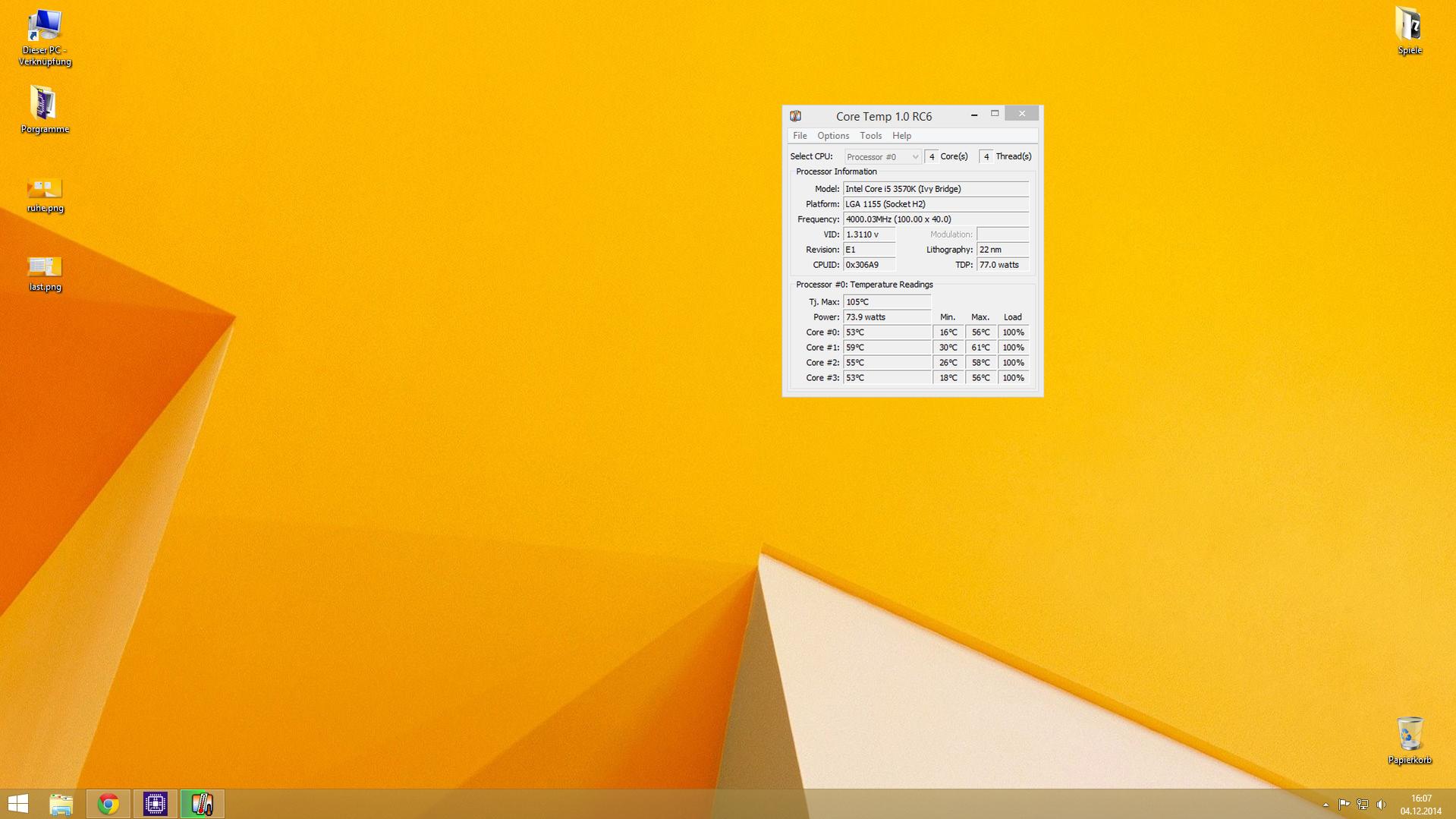

20 Min Prime, Raumtemperatur: normal Unbenannt.jpg also höchsten sind es 62°C.
