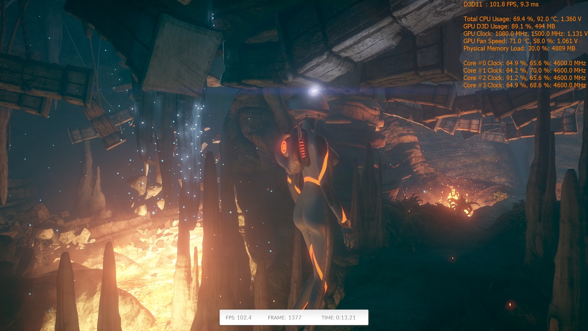

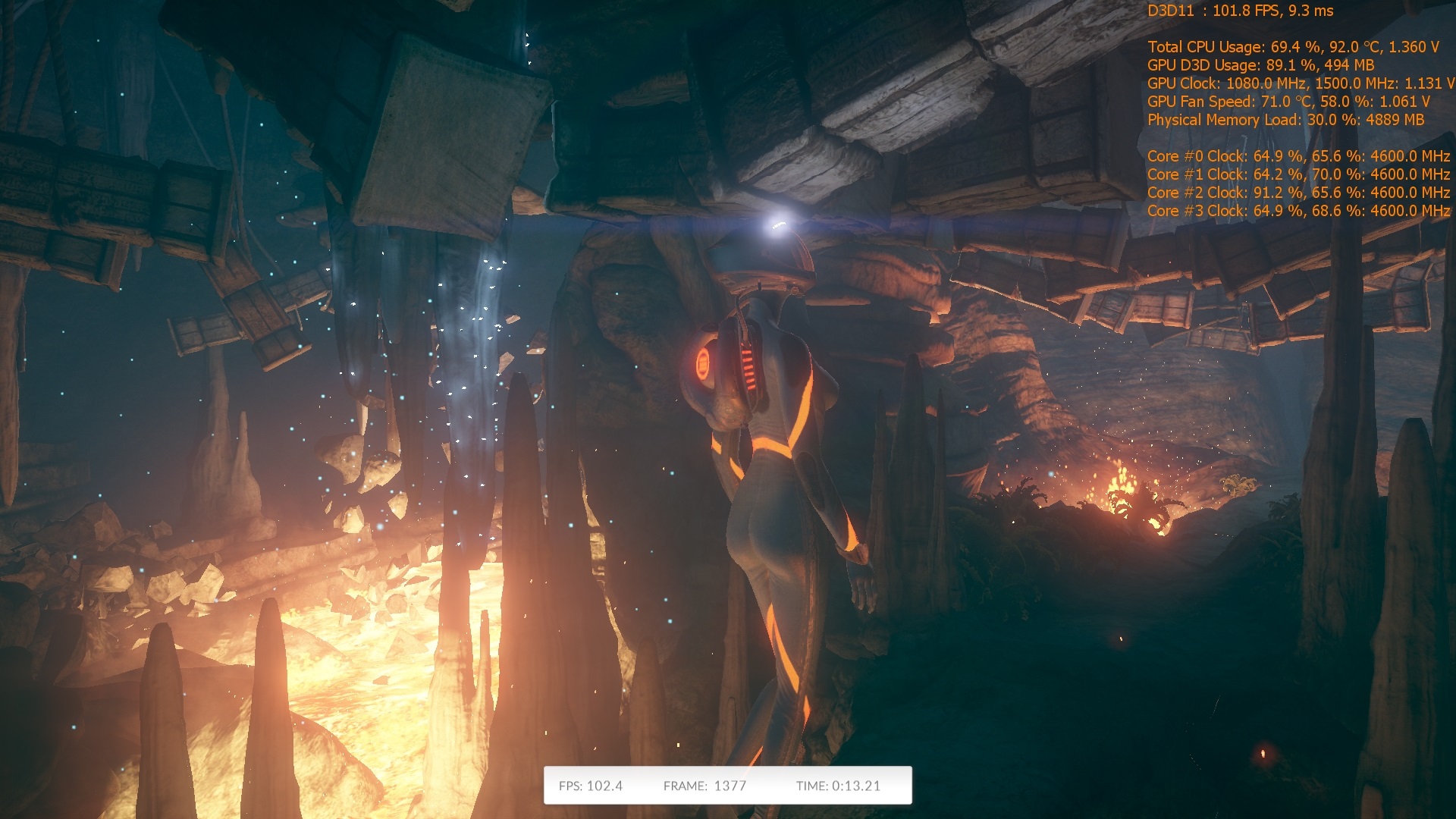

Chesterfield schrieb:
1,45 fuer 22nm cpu? gabz schoen mutig fuer dauerbetrieb.
mach 4,3 und dafuer 1,35 hast mehr davon. schon mal was von throtteln gehoert mein lieber? bei 70 grad bist nahe dran!!
Aber doch nicht beim intel,
mein i7-3770k macht erst bei 95C° Probleme, ich habe hier einen 3Dmark mit 93C° wo er ohne problem durchläuft.
Und was beweisst das jetzt direkt? Teilweise throtteln die CPUs in so kurzen Abständen, dass es dein Benchmarkt nicht anzeigen wird. Zudem ist deine CPU nichtmal auf Volllast ;)
Und was heißt durchlaufen, logisch läuft der Benchmarkt durch. Die CPU throttled nur und stürzt nicht ab.
