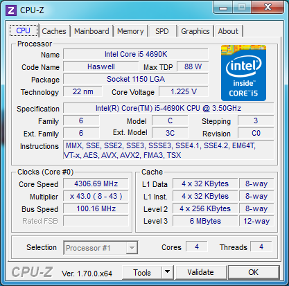

Unter Last:

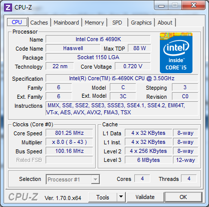

minimum:
ich weiß aber nicht warum der nun , wenn ich per Windows auf Höchstleistung einstelle , auf 4,3 läuft - keine Ahnung - ehrlich ;-)

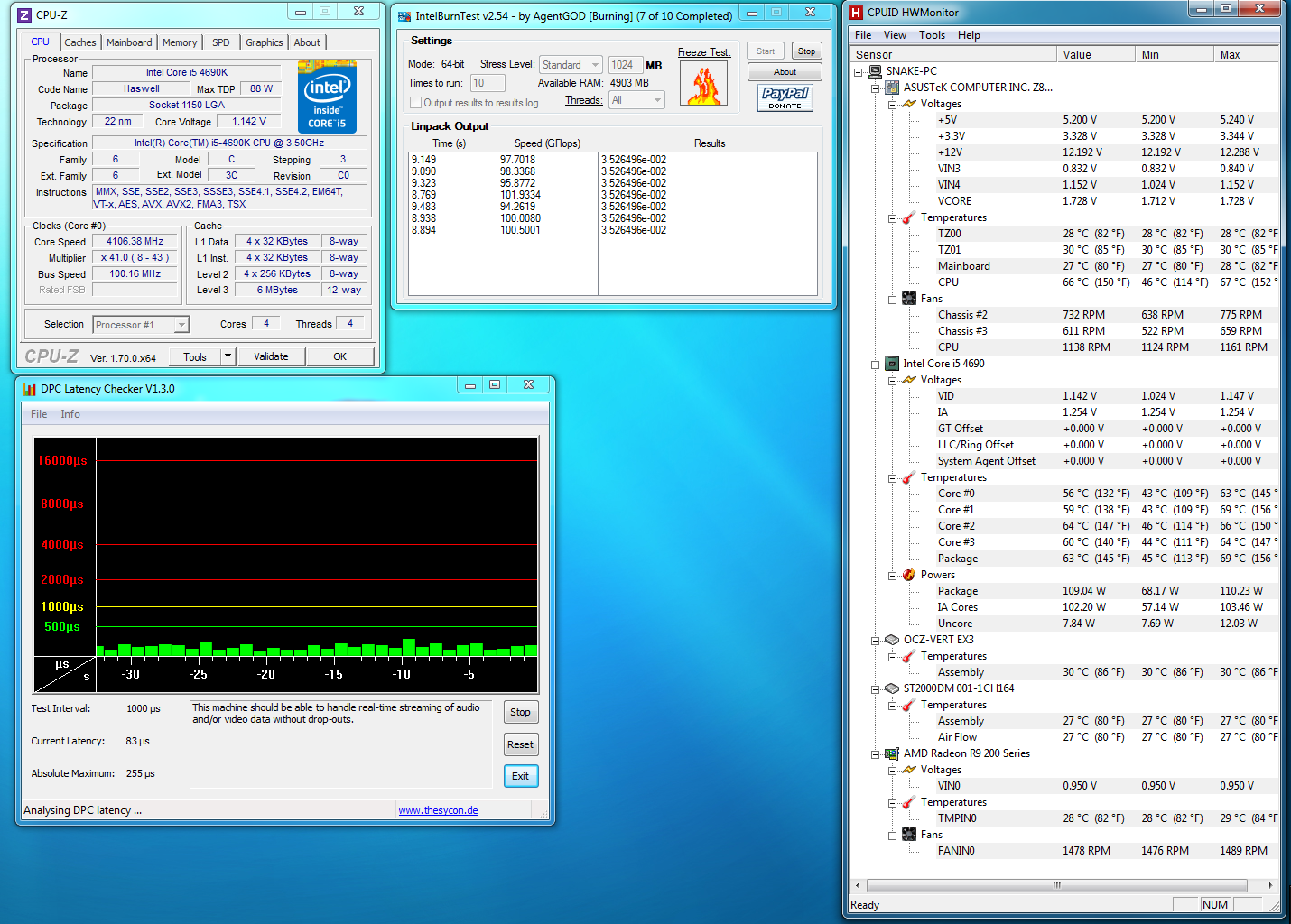

DPC Latenz (während Intel Burn)
Da du mit der automatischen Funktion deines Motherboards übertaktet hast, sind die Turbo-Einstellungen etwas anders. Bei Last auf einem Kern bekommst du 4,3Ghz, auf 2 noch 4,2 und bei 3-4 Kernen 4,1Ghz. Da er dir Die Spannung bei 4,3 Ghz schon etwas höher anstetzt, könnte es sein, dass dir die VIN Dropped (Wird in HWMonitor als VCORE ausgelesen), wenn die CPU auf 4.3GHZ geht bzw, dass diese in bestimmten Szenarien zwischen 4.3 und 4.1 Ghz hin und her hüpft. Dies könnte dann zu den Rucklern führen, weil die CPU kurzzeitig zu wenig Strom bekommt.
Des weiteren scheinen mir 1,42V für 4,1Ghz etwas unterdimensionert (klar, jede CPU ist anders, aber trotzdem).
Ist dies wirklich die zugrunde liegende Ursache, sollten die folgenden Einstellungen helfen:
(Tun sie das nicht, ist entweder was nicht ok mit deiner CPU oder deinem Board)
