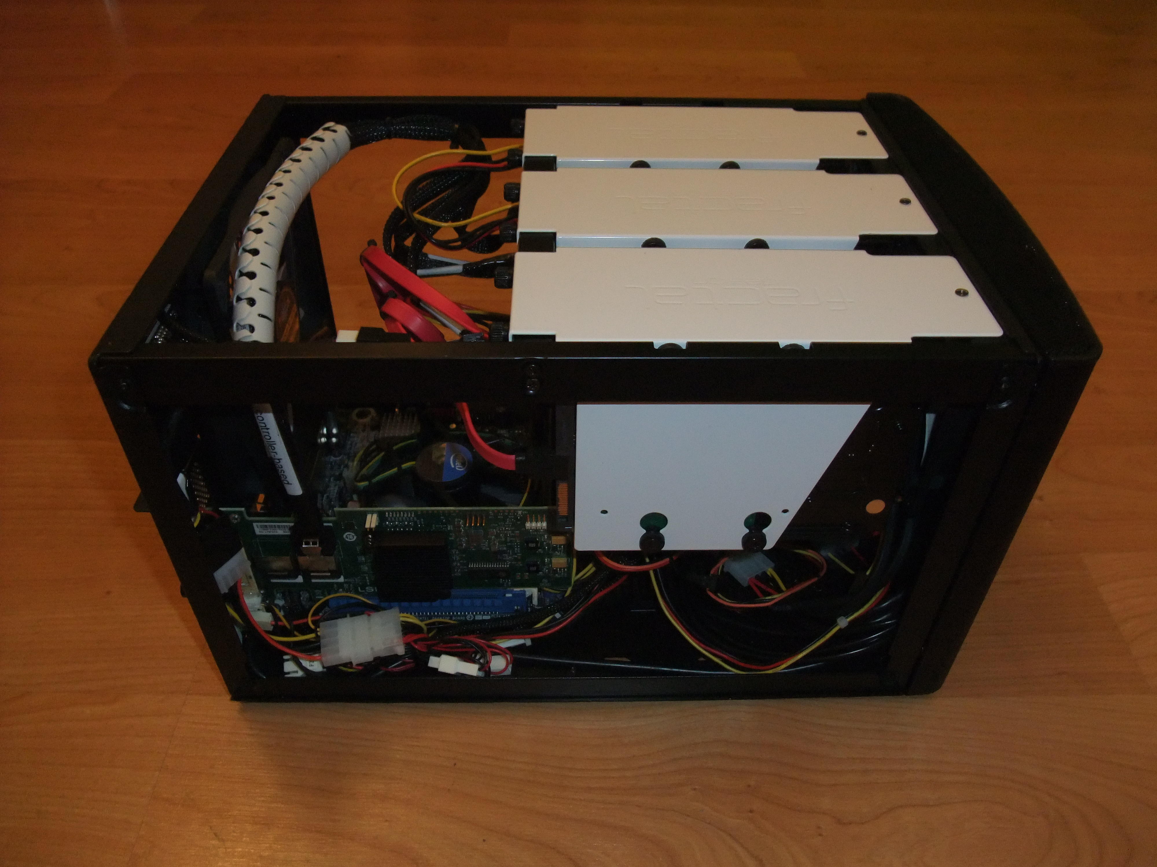

Das Mainboard ist ein Intel DH67CF. Hier gibts das erste Problem: man kann nur Kühler mit Push-Pin-Technik installieren, die CPU hab ich aber mit Tower-Kühler und Backplate bekommen, das passt jetzt nicht.
Wer kann mir einen Kühler empfehlen der über oben genannte Technik verfügt und (im Notfall) auch die 95W TDP kühlen kann? Auf Geizhals stehen keine Max-TDP Zahlen dabei :( das letzte mal das ich Push-Pins eingesetzt habe waren Sockel 775. Sobald das mal läuft kann ich mich ans Undervolten machen, ich werde dann hier nochmal fragen wie genau das geht :D

ach ja, in meinem NAS is es ein bisschen eng, also lieber nichts großes

Also ich geh davon aus, dass es ein Node 304 ist. Da sollen kühler bis 160mm oder so rein passen:
Katana 3
Freezer 11
Was effektiv bei dir rein passt nachdem die Kabel ordentlich gemacht wurde, kannst du wahrscheinlich nur selbst feststellen.
Der katana 3 hat halt so ne Neigung, was Vllt nicht verkehrt ist
ja, Node 304, hatte ich ganz überlesen :) der Katana 3 könnte einen Tick zu groß sein, selbst wenn die Kabel ordentlich verlegt werden (was gar nicht so leicht ist bei 6 3,5" HDDs, einer SSD, ein RAID Controller und SV fürs Mainboard.
Aber der Freezer 11 LP sieht perfekt aus! Laut Hersteller Homepage auch Push-Pin Technik.
ich konnte gerade einen Intel E97378-001 Kühler für 0 Euro ergattern :) glaub mit dem teste ich es erstmal ... wenns zu laut oder zu warm ist kauf ich den Freezer 11LP!
