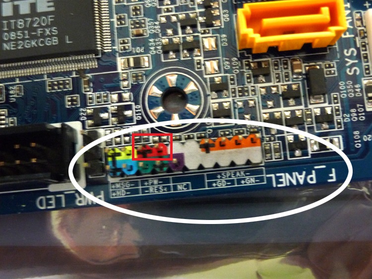

Dann geh kurz mit nem Schraubenzieher an die Pinne vom Powerbutton am Board.
Das Rot markierte kurz mit einem Schraubenzieher überbrücken.
Dann sollte der normal starten.
So hab ich meinen PC früher immer gestartet, weil ich keine Lust hatte, den Power Button auf dem Gehäuse zu drücken (PC stand auf dem Tisch:D)
