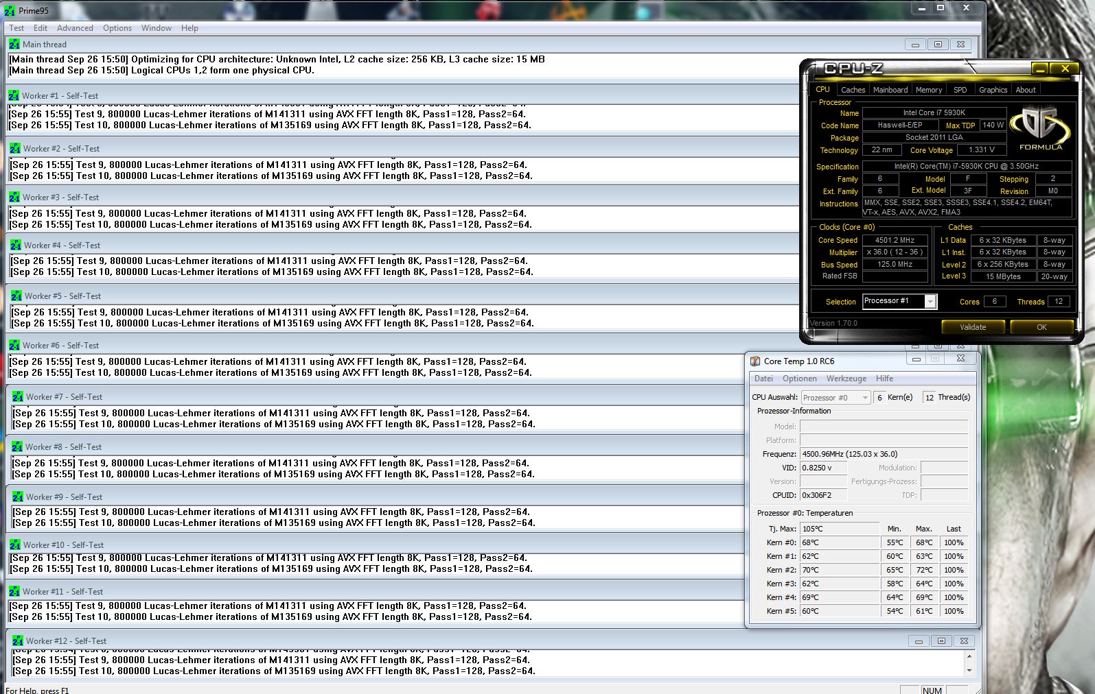

Der neue 5930K läuft gut. Nur 1,331 V für 4,5 GHz und max. 72° C unter den kleinen Ks auf dem heißesten Kern:
[Fri Sep 26 16:05:43 2014]
Self-test 8K passed!
[Fri Sep 26 16:20:48 2014]
Self-test 10K passed!
[Fri Sep 26 16:36:02 2014]
Self-test 12K passed!
