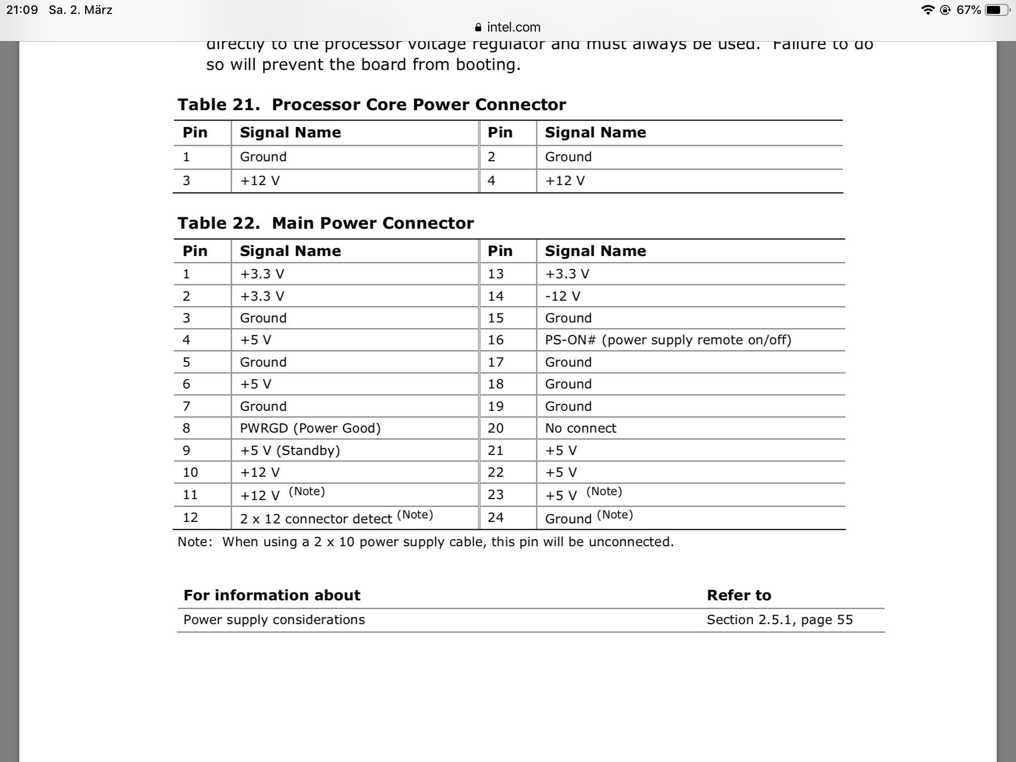

Ich habe das im Betreff genannte alte Board (PDF, Benutzerhandbuch) in meinem Dateiserver im Einsatz und benötige irgendeinen PIN auf dem Board, wo ich diese Standby-Spannung abgreifen kann. Bin mir nicht sicher, ob ich mich richtig ausdrücke.
Wie finde ich heraus, welcher PIN das ist? Ich finde im Handbuch nichts. Ich möchte gerne ohne Stromdieb arbeiten.
Seite 50, Front Panel Header, ich könnte mir vorstellen das Pin 9 diese Aufgabe ebenfalls erfüllt.

Zweck: Ich möchte mit dem Atric-IR-Einschalter meinen PC mit der Fernbedienung einschalten. Der Einschalter reagiert auf überhaupt nichts.
S. 50 Front Panel Header, PIN 9 funktioniert leider nicht. (Das ärgert mich.)
Auch nicht S. 52, Front Panel USB Headers, PIN 1 oder PIN 2.
Auch nicht S. 44, Header U, PIN 1 oder PIN 2.

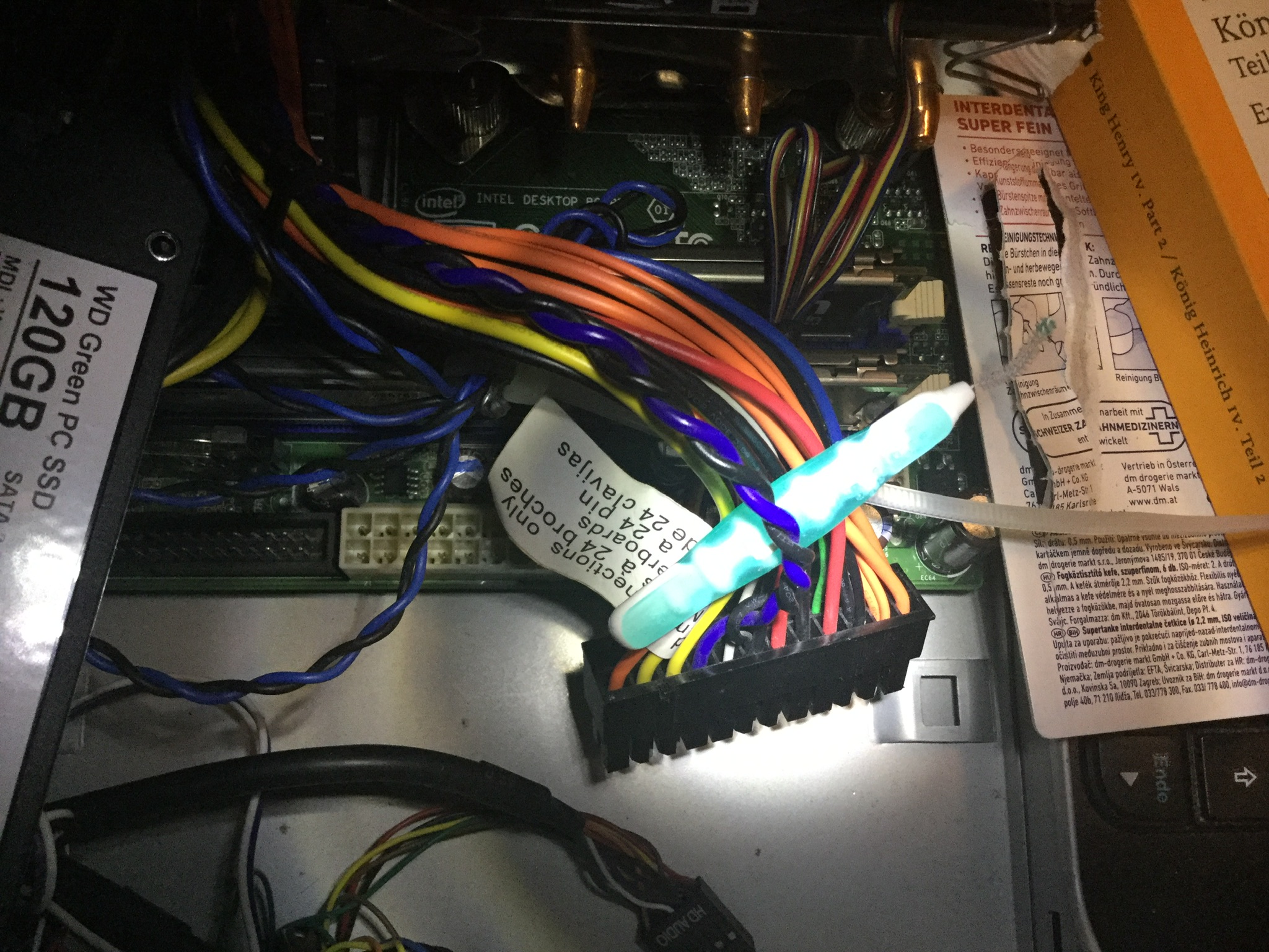

So, jetzt habe ich eine Kabelklemme (= Stromdieb, Abzweigklemme) besorgt, und zwar diese hier:
https://www.conrad.ch/de/fixpoint-kfz-schnellverbinder-kv-6-857133.html
Nun will ich vom Kabel zu PIN 9 des Mainboards über die Kabelklemme die 5V-Standby-Spannung abgreifen:
Das geht aber nicht so leicht, da dieses Kabel (dunkelviolett) mit dem Kabel von PIN 7 (schwarz) verdrillt ist:
Ich glaub, ich drehe noch durch.
Hat jemand einen Tipp, wie ich das nun angehe? Mit Gewalt die Verdrillung auseinanderzuspreizen widerstrebt mir. Darf ich einfach das verdrillte Kabel in die Kabelklemme reingeben?
Würde mich über Tipps freuen,
Gruß carnap
ne, so eine Klemme über Blau und Schwarz resultiert in einem Kurzschluss. Du brauchst eine Klemme auf dem Dunkelblauen Kabel, wo du dann deine Ableitung mit drauflegst. Und dasselbe nochmal von irgendeinem schwarzen Kabel aus, was dann Masse ist. Welches von den schwarzen ist völlig egal.
