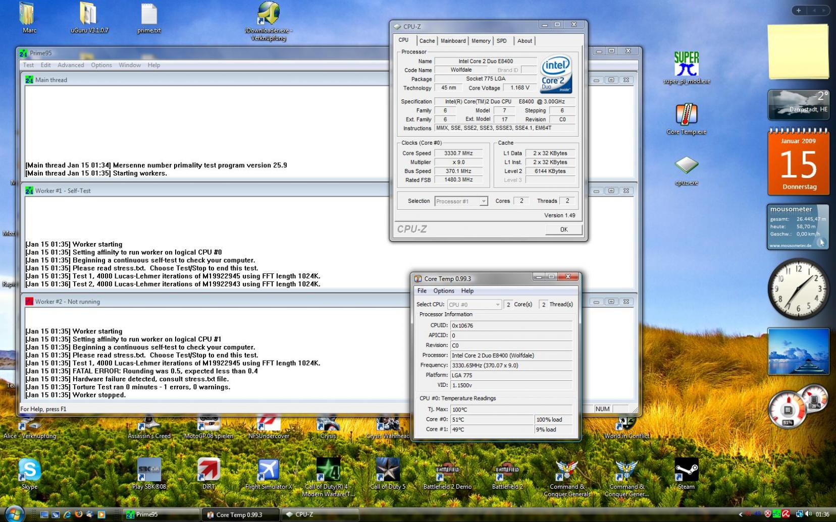

hier screenshot des prime95 fehlers
Sieht eher nach nem Chipsatz/Ram Problem aus, der 4K Test juckt die CPU nicht wirklich.

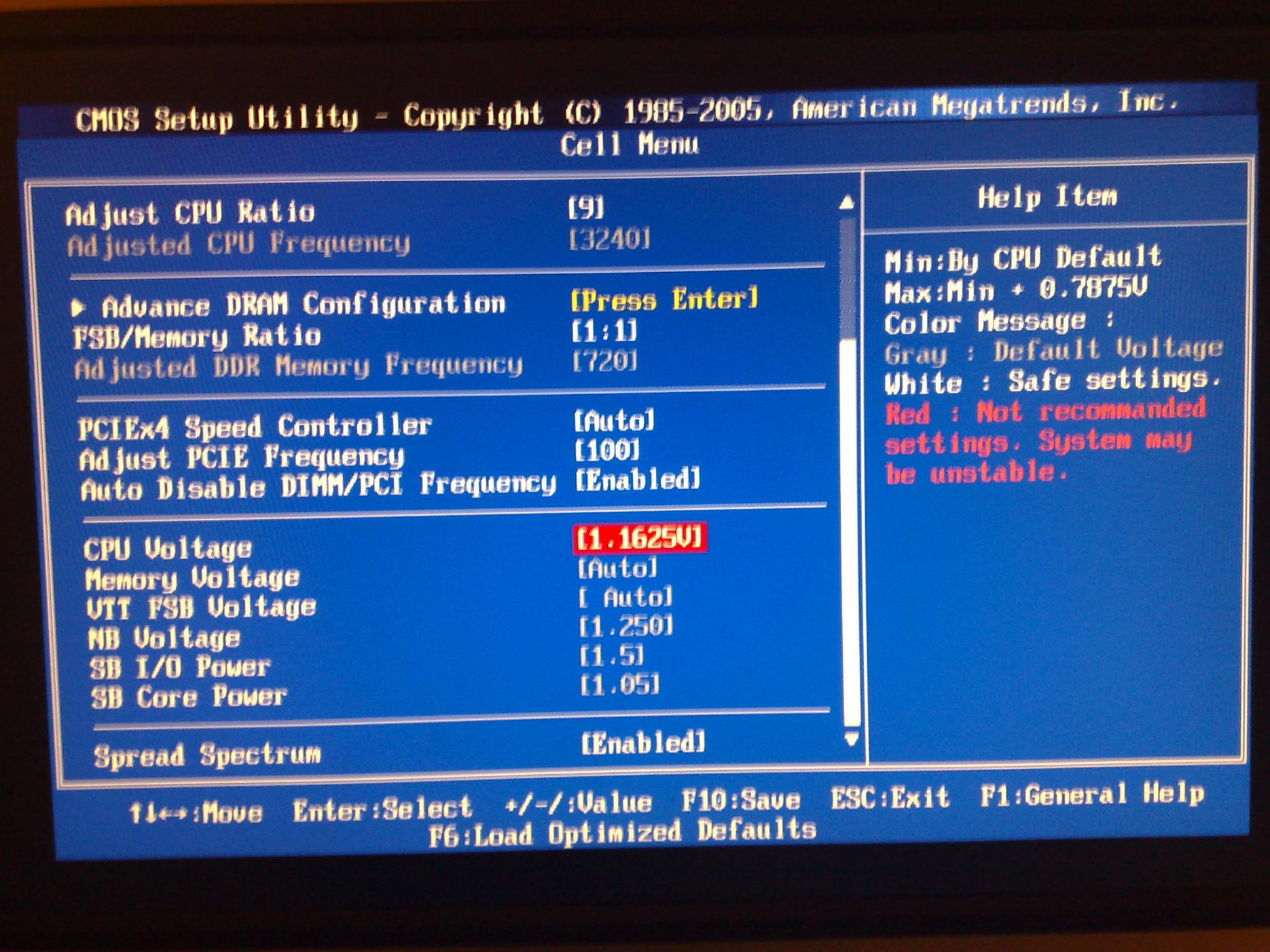

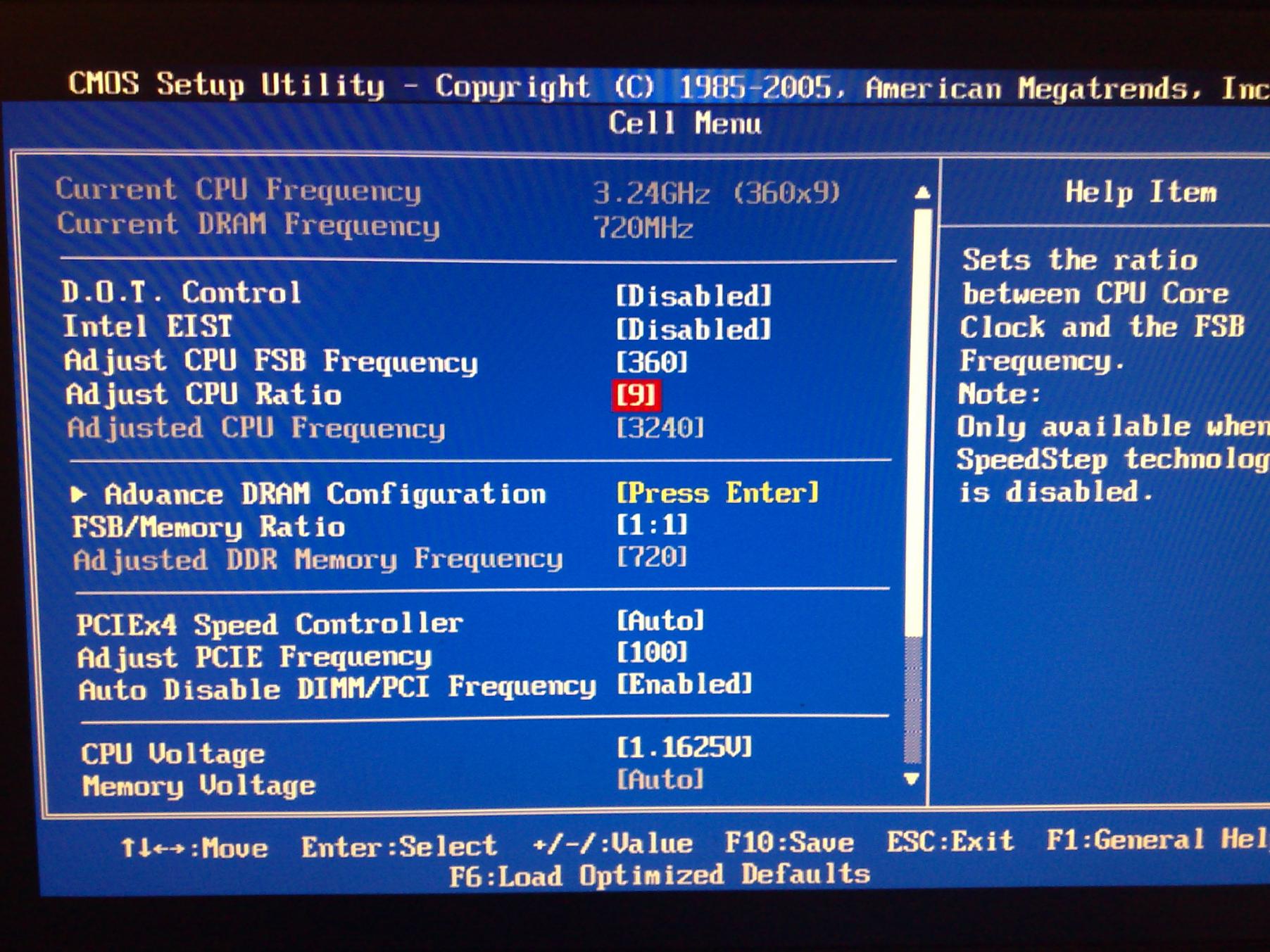

bios fotos:

spread spectrum auf disabled
cpu voltage auf 1.2volt
memory voltage auf 1.8 volt
haste die pci und agp frequenzen fest gesetzt ? pci schon agp hab ich nix gefunden
die ram timigs auf n 800er wert gesetzt ? -was?
temperaturen ? -temps waren ok immer bei 50-55°C
vllt ein fsb loch ? -????

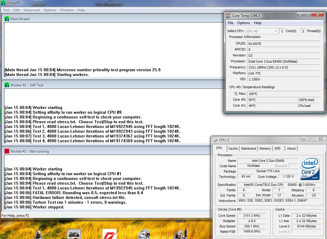

jetz hab ich wieder nen fehler.. :rolleyes:
hab aller einstellungen übernommen + fsb 370 MHZ
