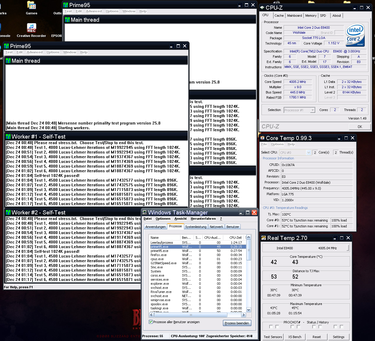

Anbei ein Screenshot, nachdem ich meinen E8400 E0 @ 1,168V (laut CPU-Z) mal mit 2 Instanzen Prime95 (je eine Instanz für 1. und 2. Kern) 30 Minuten lang gequält habe. Die "TJunction Max Temp." Werte kannst Du ja ablesen und als Vergleich heranziehen. Als Wärmeleitpaste habe ich die von Noctua benutzt, Raumtemperatur beträgt momentan 20 Grad. Es bläst bei mir ein 120mm Lüfter @ 1200 U/min. raus, und einer bei 1000 U/min. rein. Der Noctua-Lüfter dreht mit 1050 U/min (beiliegenden schwarzen Adapter benutzt).
Den Boxed-Kühler habe ich nie benutzt, jedoch sollte er locker bei einer unübertakteten E8400 CPU ausreichen. Da Du aber nun einmal den Noctua schon hast, kann ich sagen, dass er zumindest bei mir den Scythe Infinity (Mugen) um 4-5 Grad unter Vollast geschlagen hat. Der Scythe ist ja mitnichten ein schlechter Kühler und stellte vor 2 Jahren die Speerspitze der Tower-Kühler dar.

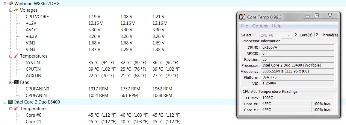

ich lese es immer mit folgenden Programmen und alle zeigen das gleiche +-1 °C
HWMonitor 1.12.0
System Informations for Windows Build vom 28-10-2008
Everest 4.60 (trial abgelaufen)
Speedfan 4.37
Zimmertemperatur wie ich schon geschrieben habe, liegt fast immer zwischen 23-25°C (schon recht warm :D )
Anhang CPU VCore

Die VID meiner CPU beträgt 1,20V, sieht man ja im Screenshot. Die VID wird glaube ich individuell für jeden Prozessor seitens Intel festgelegt. Naja, eingestellt im Bios sind jedenfalls 1,20625V, laut CPU-Z sind es "nur" 1,168V unter Last bzw. 1,184 im Leerlauf. Sprich, mein Board undervoltet schön, unter Last noch mehr. Aber es läuft so Prime stable.
Vielleicht sollte ich noch hinzufügen, dass die Temp-Sensoren eh nur unter Last einiger Maßen zuverlässig arbeiten sollen (es gibt hier ja viele, ausführliche Threads zum Thema E8400 + Temperaturen - lesenswert).
Und diese Behauptung kann ich bestätigen. Denn im Leerlauf habe ich immer, egal welche Zimmertemperatur gerade herrscht, laut CoreTemp 35 Grad bzw. laut Real Temp 30 Grad (da haben wir wieder diese 5 Grad Differenz). Diese Werte werden schon 2-3 Sekunden, nachdem ich z.B. Prime 95 beende, erreicht.
Was ich aus den anderen Threads ziehen konnte ist, dass idealer Weise der "TJunction Max Temp" Wert nicht kleiner als ca. 20-25 Grad werden sollte. Dann ist man auf der sicheren Seite und könnte immer noch 20-25 Grad drauflegen bevor die CPU anfängt sich runter zu takten.

@|MELVIN|
siehe Anhang mit Core temp
edit (15 min Prime laufen lassen)
