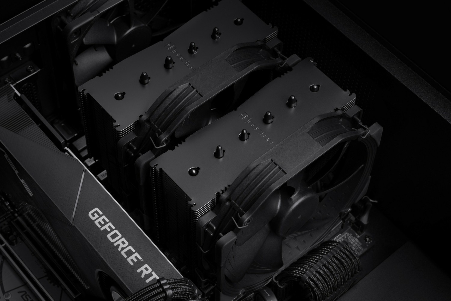

moment... wie rum liegt bei dir der Kühler? Müsste ja so:
Wenn nicht, dann hast du die
https://geizhals.de/noctua-nm-am5-4-mp83-chromax-black-mounting-kit-a2820495.html
falsch rum montiert, musst es anders montieren, damit es passt.

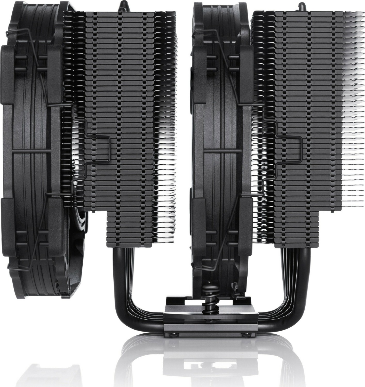

Das muss halt so aufliegen:
Die Schrauben oben und unten, halt wenn man aufs Board vom Oben schaut, daher muss du das anders montieren
Das bei einem neuen alles dabei ist, ist mir schon klar. Mein NH-U12P ist von 2008. Wurde von Sockel 775 auf 11xx umgezogen und soll nun auf AM4/5. Es gibt ja auch die Upgrade Kits, und die listen ihn auch als kompatibel. Mich verwundert nur wie ich den festschrauben soll. Da die Bleche, die an der Plate verschraubt sind nicht oben und unten sind (die mit den Federn) sondern beim NH-U12P rechts und links, also im Luftstrom aus dem Gehäuse hinten raus. Die Heatpipes sind oben/unten. Also gedreht zum NH-D15.
