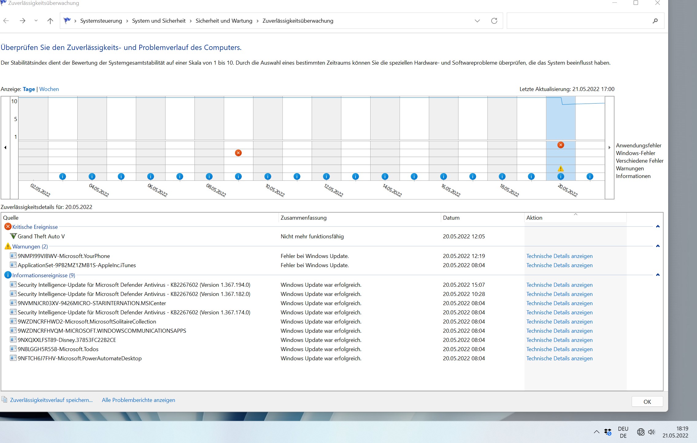

zeig mal bitte nens creenshot vom zuverlaessigkeitsverlauf, gern die letzten 4 tage

Anbei ein Screenshot.

@Cuddles:
Man könnte mit "sfc /scannow" (ohne die "") eine Reparatur des Systems anstoßen. Man könnte mit Hife eines Systemwiederherstellungpunkts das System zurücksetzen oder man könnte ein Backup einspielen auf einen Zeitpunkt, an dem der Fehler noch nicht aufgetreten war.
Wäre auch eine Möglichkeit, daß durch ein windows-update ein fehlerhaftes Treiberpacket installiert wurde. Die über Windows Update bezogenen Treiber für Intel-NICs sind nicht immer die korrekten, gab auch schon in der Vergangenheit immer mal wieder Probleme, insbesondere bei spezielleren configs.

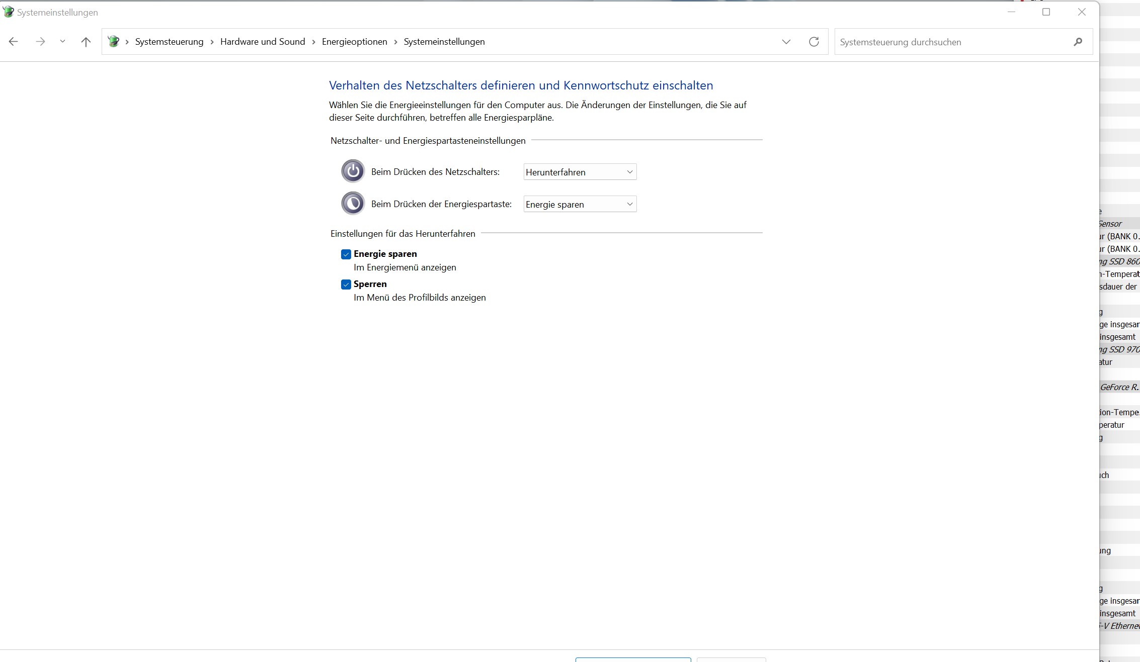

Moin. Erfahrungsgemäß hilft da ein "shutdown /r /t 1", gefolgt von einem Deaktivieren des Schnellstartmodus, damit das Problem in Zukunft nicht wieder auftritt.

@Cuddles :
Mit einer SSD brauchst Du den Schnellstartmodus vom Windows nicht mehr.
Der shutdown-Befehl bewirkt ein vollständiges Herunterfahren des Systems, gefolgt von einem Neustart nach 1 Sekunde.
