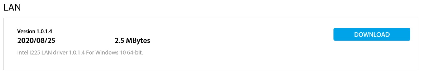

Und hier von ASUS den Treiber geladen:

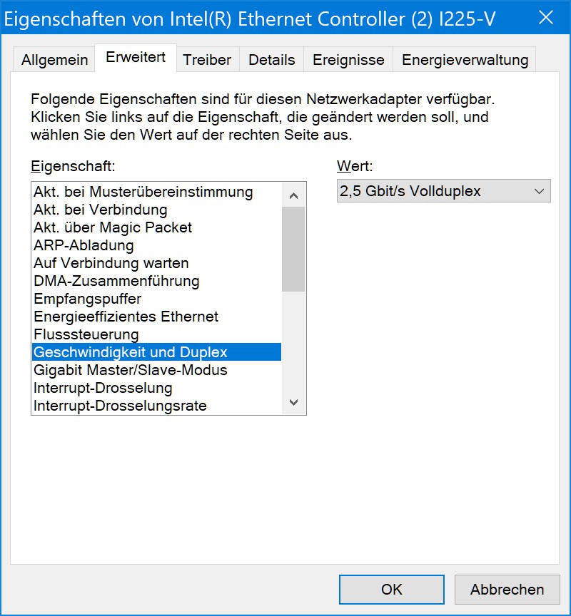

Und hier noch 2 Pictures zu bessren Ansicht:
2,5 Gbit/s kann nur funktionieren wenn am anderen Ende (Switch oder Fritzbox) auch ein Port ist der diese Geschwindigkeit unterstützt.
Die 6591 zumindest hat nur 4x 1Gbit/s (habe die selbe Box).
Die 6660 hätte einen 2,5 Gbit/s Port.
Welchen Internettarif hast du überhaupt um Geschwindigkeiten beurteilen zu können?
1 Gbit/s alleine würde ja schon 125MB/s ermöglichen.

Ja, das mit dem Bug habe ich auch schon gelesen. Momentan habe ich den Treiber 1.0.1.8 drauf. Glaube hatte den 1.0.1.4 auch schon drauf. Muss ich noch mal gucken. Habe mittlerweile so viele Treiber probiert, da verliert man schon mal die Übersicht.

Okay, danke erst einmal Euch beiden :) Werde jetzt noch den 1.0.1.4 versuchen und wenn das nicht klappt, ruf ich mal bei ASUS an. Bin mal gespannt wie deren Service ist. Oder ich kauf mir nen PCIe-Ethernet Controller. Es ist aber einfach unglaublich, dass so etwas bei einem recht teurem MB (190,- €) passieren kann.
Ich habs....gerade gesehen, dass auf der ASUS Website ein topaktuelles BIOS zur Verfügung steht. Runtergeladen und installiert. Und Zack...jetzt habe ich ne Geschwindigkeit, die ich eigentlich gar nicht haben dürfte 🤣 Normal wären 62,5MB/s, haben tu ich aber zwischen 68MB/s und sogar bis 73MB/s 😁

Kurzer Nachtrag für alle die auch mal auf das Problem stoßen. Ich hatte ja geschrieben, dass ich eine Version 1.0.1.8 drauf hatte, wusste aber nicht mehr woher ich diese Version her hatte. Heute habe ich in dem MB-Tool "ARMOURY CRATE" reingeschaut und dort diese Version gefunden. Habe dann die 1.0.1.8 nochmal installiert. Und siehe da...Download wieder super langsam. Dann unter den Eigenschaften des NW-Adapters auf die vorherige Version zurück und zack...wieder volle Geschwindigkeit. Es muss also, wie hier schon richtig geschrieben, die Version 1.0.1.4 sein. Oder zumindest anders ausgedrückt....NICHT die Version 1.0.1.8 installieren.
