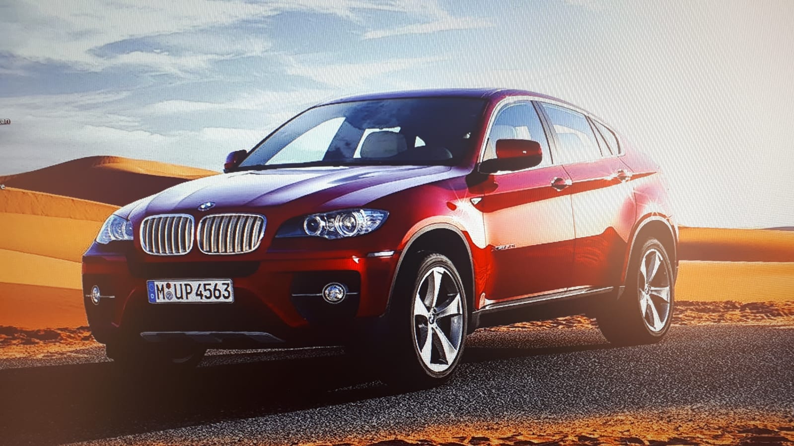

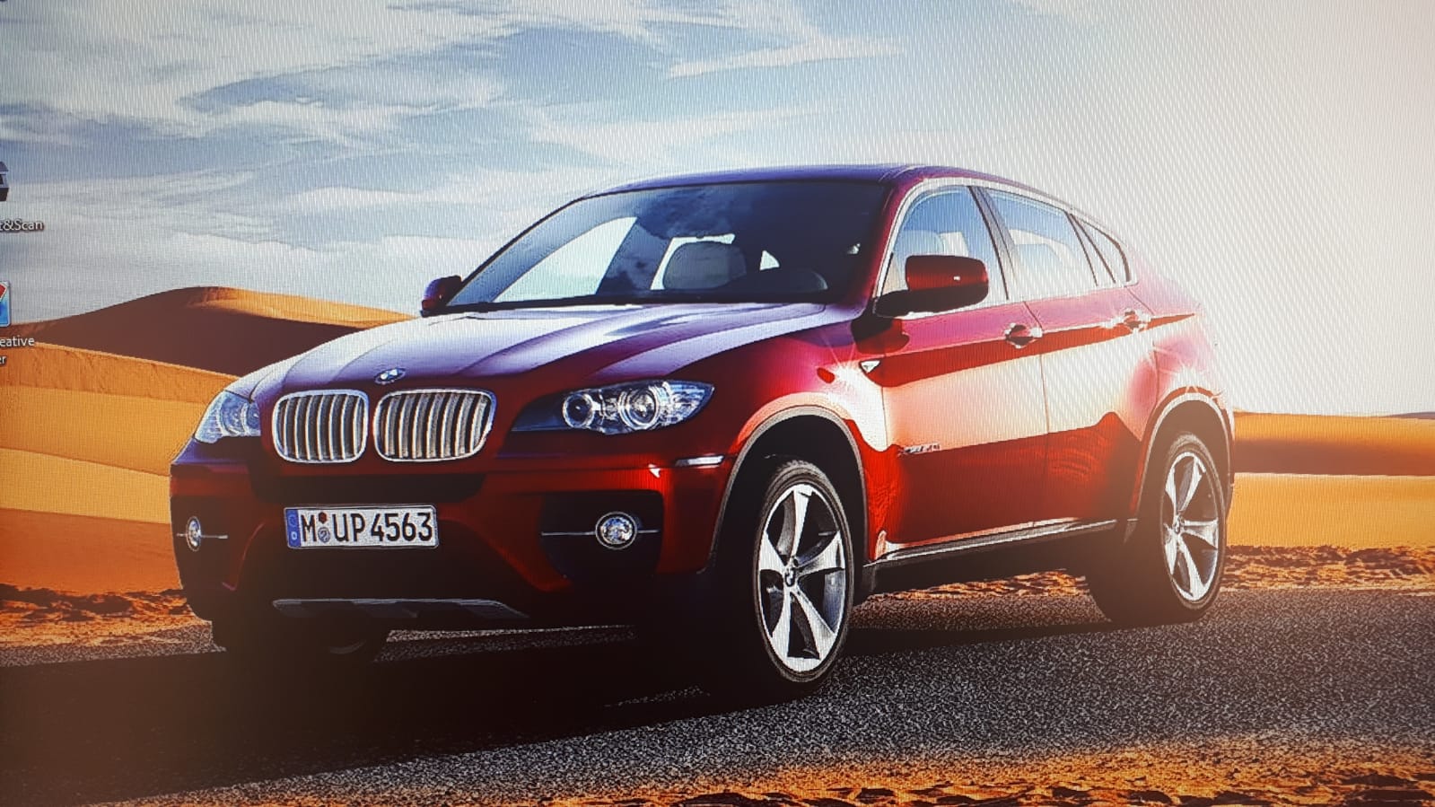

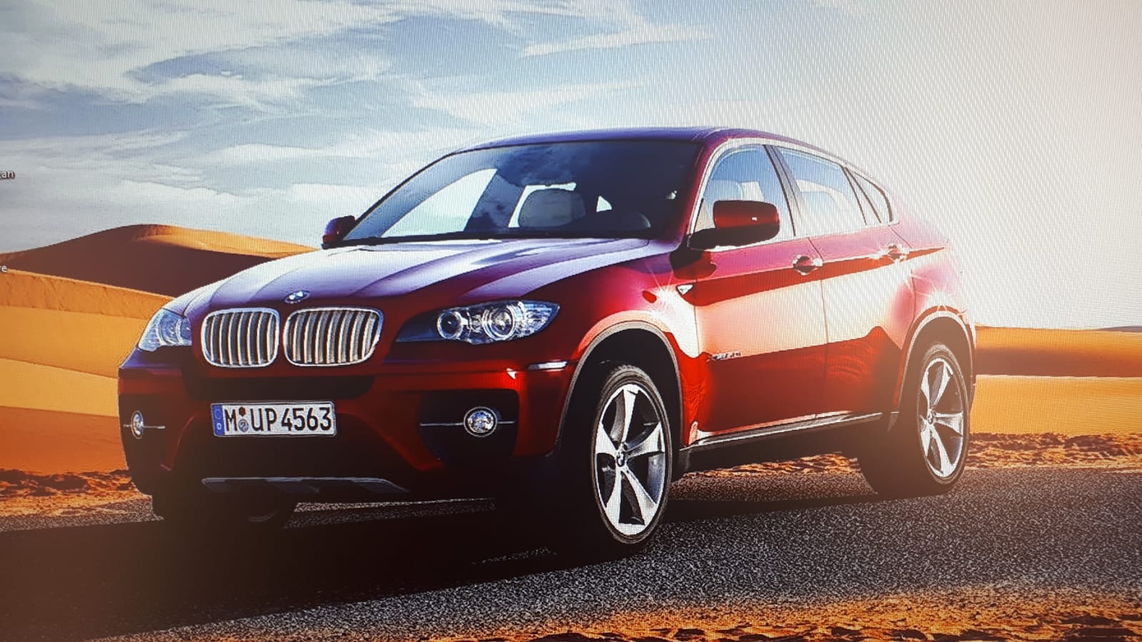

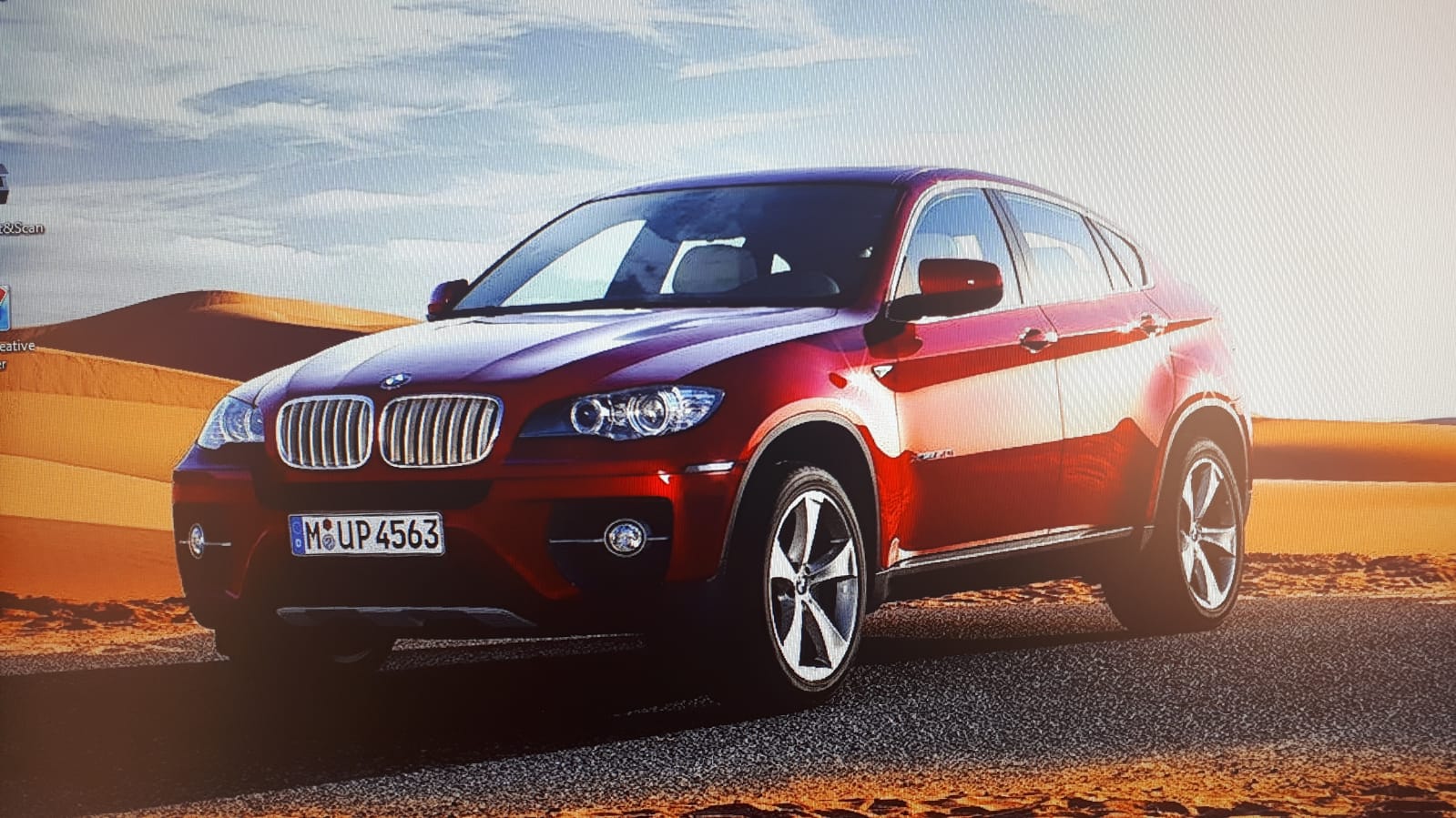

Ich hoffe man kann ein ein wenig erkennen. Könnte es nur fotografieren lassen. Wenn man davor sitzt sieht das richtig schlimm aus . Vorallem bei Videos.

1960x1080 ist keine gängige Auflösung. FullHD hat 1920x1080 Pixel. Und darauf sollte man das Ganze auch einstellen.
Ansonsten ist es kein Wunder, dass das Bild komisch aussieht, weil das Pixelverhältnis einfach nicht stimmt.

Also ich sehe schon bei dem Hintergrundbild die Treppchenkanten, aber das muss ja nix heißen. Evtl. ist dieses Bild nur geringer aufgelöst.
Zeig doch mal bitte ein paar Screens bspw. vom Explorer oder so. Die Schrift der Desktopicons da am linken Rand kommt mir nämlich normal vor.
