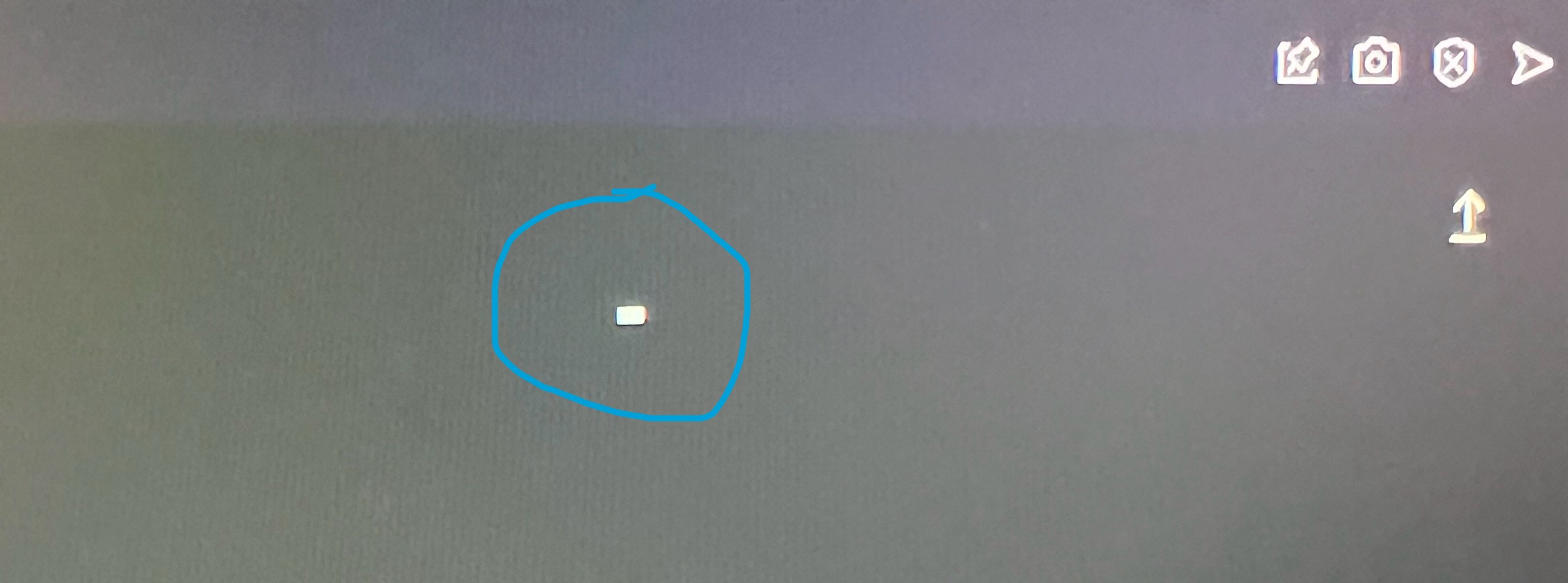

Am Desktop gibt es auch vereinzelte Artefakte wie hier:

sieht in erster Linie nach einem zu hohem Takt der iGPU aus

Ich würde sagen, dass da das Problem begraben ist. Intel Standard Settings laden und erneut probieren und ich könnte wetten, dass du das Problem dann nicht mehr hast.
Reaktionen: fr13del, TorenAltair, LuxSkywalker und eine weitere Person
Also, alles auf Standard (Intel Default Settings) und XMP ebenfalls aus - keine Probleme mehr!
Kann XMP tatsächlich Einfluss auf die Intel Graphics haben?
Mir ist die Geschwindigkeit zwar nicht ganz so wichtig aber ich hätte diese Verbindung ohne dieses Thema gerade wirklich nicht herstellen können. Und noch nie gelesen. Dass das System manchmal instabil laufen kann okay aber bezogen auf die iGPU?
Naja, wo liegen die Bilddaten denn, wenn wie bei einer iGPU kein extra VRAM verbaut ist. ;)
Übertakten kann zu allen möglichen seltsamen Effekten führen.
Reaktionen: Fylx
kannst ja deine gewünschten Settings nochmal einstellen, jedoch den iGPU Takt manuell auf den Stockwert setzen und schauen ob das Problem wieder da ist
