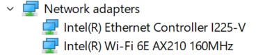

Ah ok, dann muss ich nochmal nachschauen ob ich auch den AX210 habe.Grovy schrieb:@svenscherner
der wlan chip ist ein anderer als der lan chip.
habe auf meinem board nämlich auch zwei verschiedene intel chips.
einmal den AX210 und einmal den I225-V.

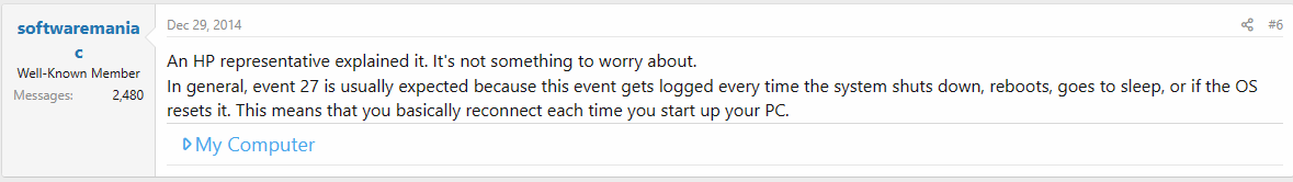

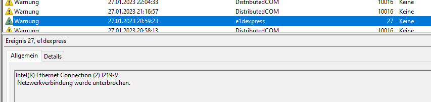

Und genau dann bist du eigentlich auch gar nicht von dem Problem betroffen. Ethernet bzw. eigentlich alles im Netzwerk ist darauf ausgelegt, dass es Störungen gibt. D.h. auf allen Netzwerk Layern gibt es Checksums und Retry.Blumentopf1989 schrieb:mitbekommen habe ich es jetzt nicht direkt.
Blumentopf1989 schrieb:Jedes Mal nach dem PC Start habe ich die Warnung im Ereignisprotokoll,
