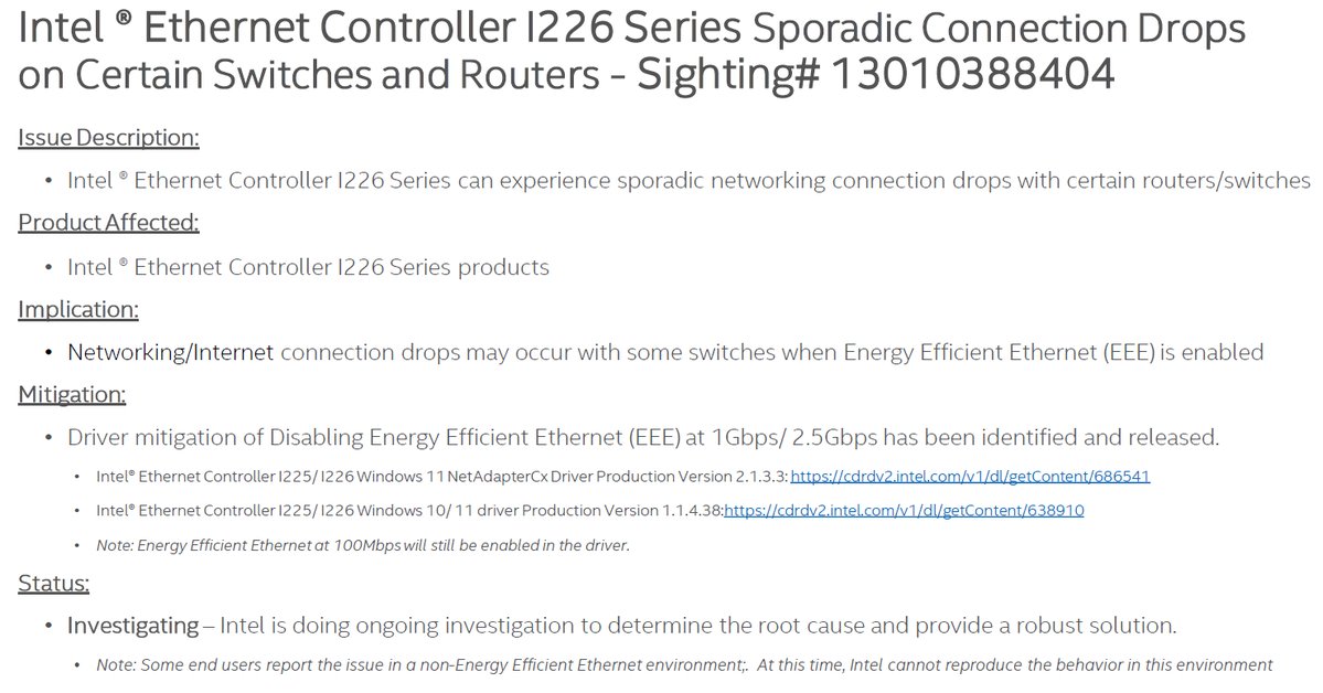

Stellungnahme von Intel:
Intel Communication: Intel® Ethernet Controller I226 Series-Random connection drops at random times - Intel Communities
Intel has reproduced the issue and is diligently working on a root cause and fix. For any of our customers experiencing this problem, a mitigation option to explore is to disable the “Energy Efficient Ethernet (EEE)” mode in the Advanced Windows/ Linux driver setting. We believe this should help. We are continuing to assess the situation and will follow-up accordingly.
Tjo, wie vermutet. Die Einstellung beißt sich mit anderen Energieeinstellungen und einigen Switchen,Merkor schrieb:Stellungnahme von Intel:

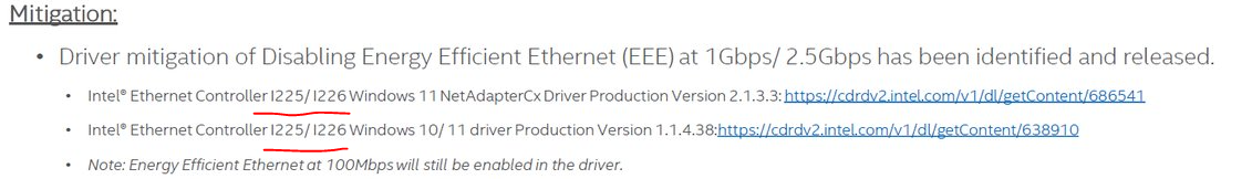

Intel meldet sich zu Wort mit einem workaround bzw. Treiber.
https://community.intel.com/t5/Ethe...et-Controller-I226-Series-Random/td-p/1453177
v2.1.3.3 für Windows 11 und v1.1.4.38 für Windows 10 gibt es bei MSI: https://www.msi.com/Motherboard/MPG-Z790-CARBON-WIFI/support#driver
