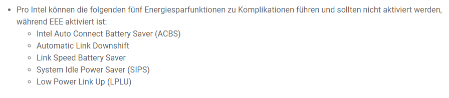

Das Problem an der ganzen Geschichte ist, nicht alles ist ein Fehler seitens Intel und so läppert sich das alles zusammen. Intel Karten unterstützen nun mal einen ganzen Batzen Features, die nicht immer für alle verständlich sind und nicht unbedingt per Default "Failsafe" konfiguriert sind.Radulf schrieb:Aber schon faszinierend, wie sich die Welt dreht... Ich hätte noch vor einigen Jahren immer auf nen Intel LAN Chipsatz gesetzt und nie in Erwägung gezogen, das der mal Ärger machen könnte.
Fängt ja schon mal bei Features wie "Energy Efficient" Ethernet an, das sollte grundsätzlich meistens deaktiviert sein, ist es aber meines Wissens nicht und viele haben nicht einmal die Managementsoftware installiert oder wissen wie man es im Treiber ändert.

RogueSix schrieb:Vielleicht kommt mir die kurze Distanz zur Fritz!Box 7590 zugute. Ich brauche da nur ein 1m LAN-Kabel und das ist von ordentlicher Qualität (CAT 7). Mein PC hängt am LAN 1 der Fritz!Box 7590 mit 1Gb/s. LAN-Treiber ist die Version von der ASUS Webseite 2.1.2.3.
Gut möglich, dass durch Power Saving in Kombination mit einem nicht so guten Kabel Disconnects entstehen. Allerdings dürfte eigentlich eine vorige Messung auf "Kabelqualität" im Treiber dieses Problem eingrenzen. An alle Betroffenen, deaktiviert doch mal das Power Saving und schaut, ob die Probleme noch vorhanden sind.
Wie willst du das in einem "Workaround" abhandeln?chiccoffm schrieb:Möglich, doch Intel könnte doch mal einen Workarround aufsetzen, um Problemen vorzubeugen, wenn dem wirklich so wäre.
https://www.dell.com/support/kbdoc/...eeffizienten-ethernet-eee-oder-green-ethernet
Der springende Punkt ist, alles wird komplexer, aber viele kennen leider nur die Zustände geht und geht nicht und als einzige Fehlebehebung, Windows neu installieren.
