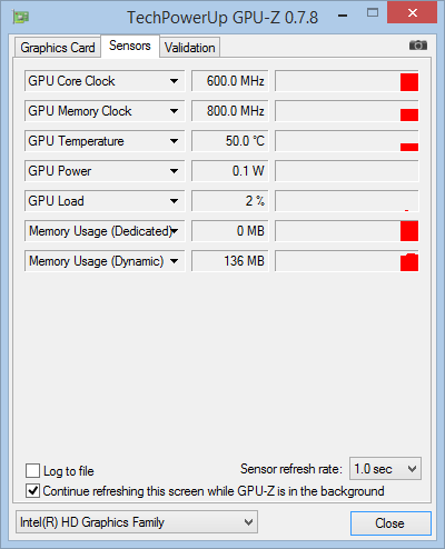

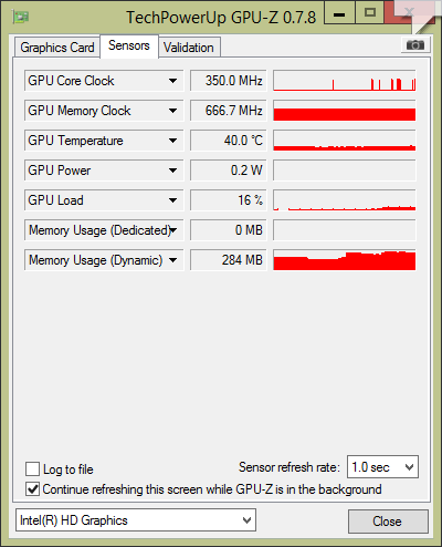

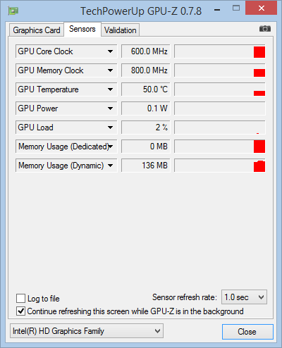

Hallo liebe Community!
Ich habe mir einen neuen Laptop gekauft, mit einem i5-4200U mit Intel HD 4400 graphics.
Leider ist die GPU deutlich höher als alles andere im Computer, wie man in den Bildern sehen kann:
- GPU (GT 750M) 40°C
- CPU Kerne 33°C
- Intel HD Temp. 50°C ohne Auslastung und im Energiesparmodus
Das Problem ist im Endeffekt dann, dass die Lüfter ständig an sind (wenn auch relativ leise, ist bei leiser Umgebung aber deutlich zu hören). Und das muss nicht sein, da ich weiß, dass andere nicht so heiß werden, bzw. so heiß gemessen werden.
Hat jemand von euch eine Idee wo das herkommen könnte?
Wie gesagt der Laptop ist neu und alle Treiber/BIOS up-to-date.
Vielen Dank und ein schönes Wochenende,
Pierre

Vielen Dank für die schnelle Antwort EvilsTwin.
Leider hast du glaub ich die Bilder gar nicht angeschaut.
Damit jetzt keine folge Verwirrung auftritt:
Die Temperatur stammt von der Intel HD 4400 und ja es könnte auch ein Messfehler sein, das ist aber genauso ein Problem.
@Freekill1982: Danke für den Tipp, leider ist alles auf minimal / energiesparen, in Windows sowie IntelHD-Settings
EDIT: laut Notebookcheck sollte die Intel HD 4400 folgende tatsächlich Werte haben:
Kerntakt * 200 - 1100 MHz
Shadertakt * 200 - 1100 MHz
Also taktet meine offenbar einfach mal so drei mal zu hoch ohne Last :S

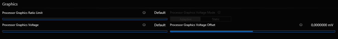

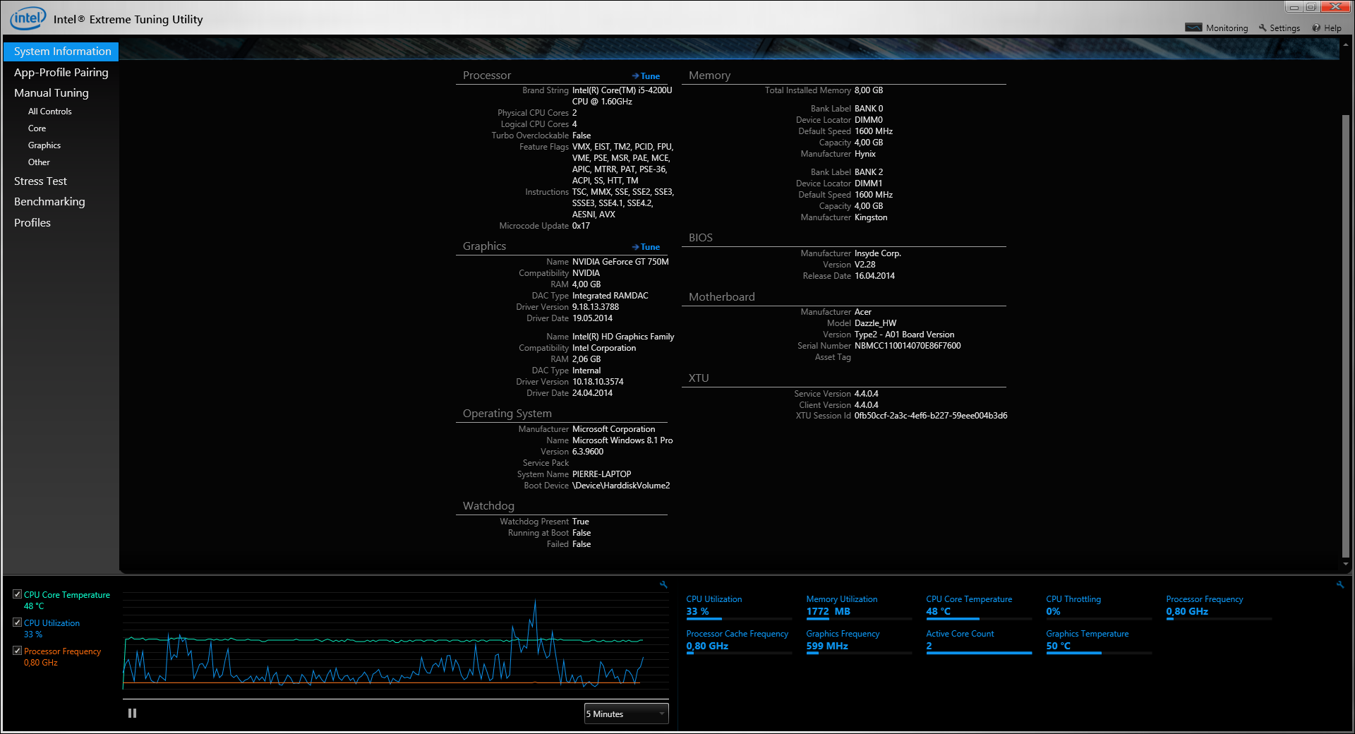

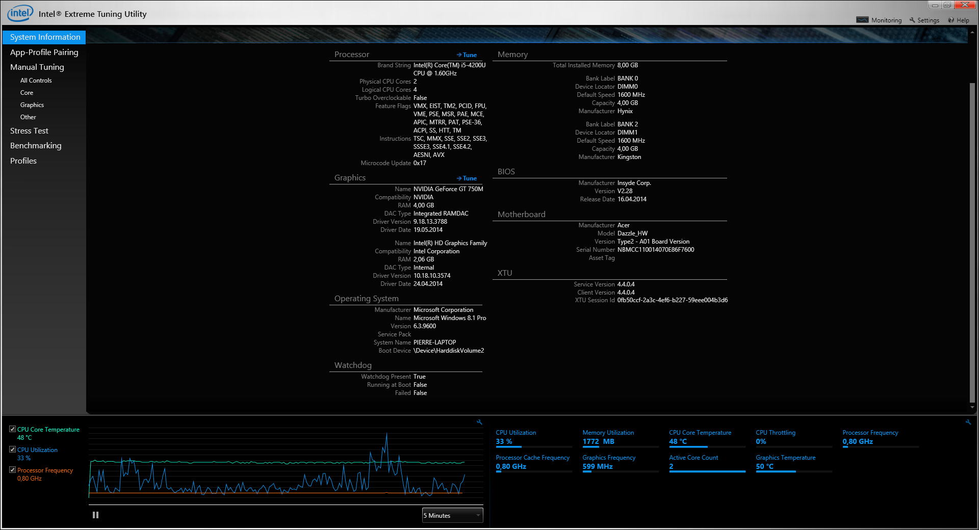

Ich habe nun das XTU von Intel Heruntergeladen, dies Bestätigt noch mal "offiziell" den Takt und die Temperatur:
Leider lässt sich damit die Grafik nur Übertakten und nicht das Mindestlevel neu setzen:

Laut GPU-Z hat die iGPU eine Auslastung von 2%. Evtl. laufen im Internet-Browser einige Werbe-Flash-Videos, die dann auch noch hardwarebeschleunigt werden (Flash-Player-Einstellungen kontrollieren).
Habe auch Bios 2.28 drauf und GPU-Z zeigt mir 600 Mhz an. Entweder von Acer so gewollt, oder es kommt daher, dass GPU-Z auf die Intel zugreift. Die GT 750m ist ja auch eigentlich aus, wird aber durch GPU-Z dann aktiviert.
Zum Auslesen der CPU Temperatur nutze ich Core Temp, und die CPU Temperatur deckt sich mit der der HD 4400. Jetzt grade 42 Grad und komplett lautlos. Ab 55 Grad springt der eine Lüfter an, beim zocken mit der Geforce dann der 2te.
