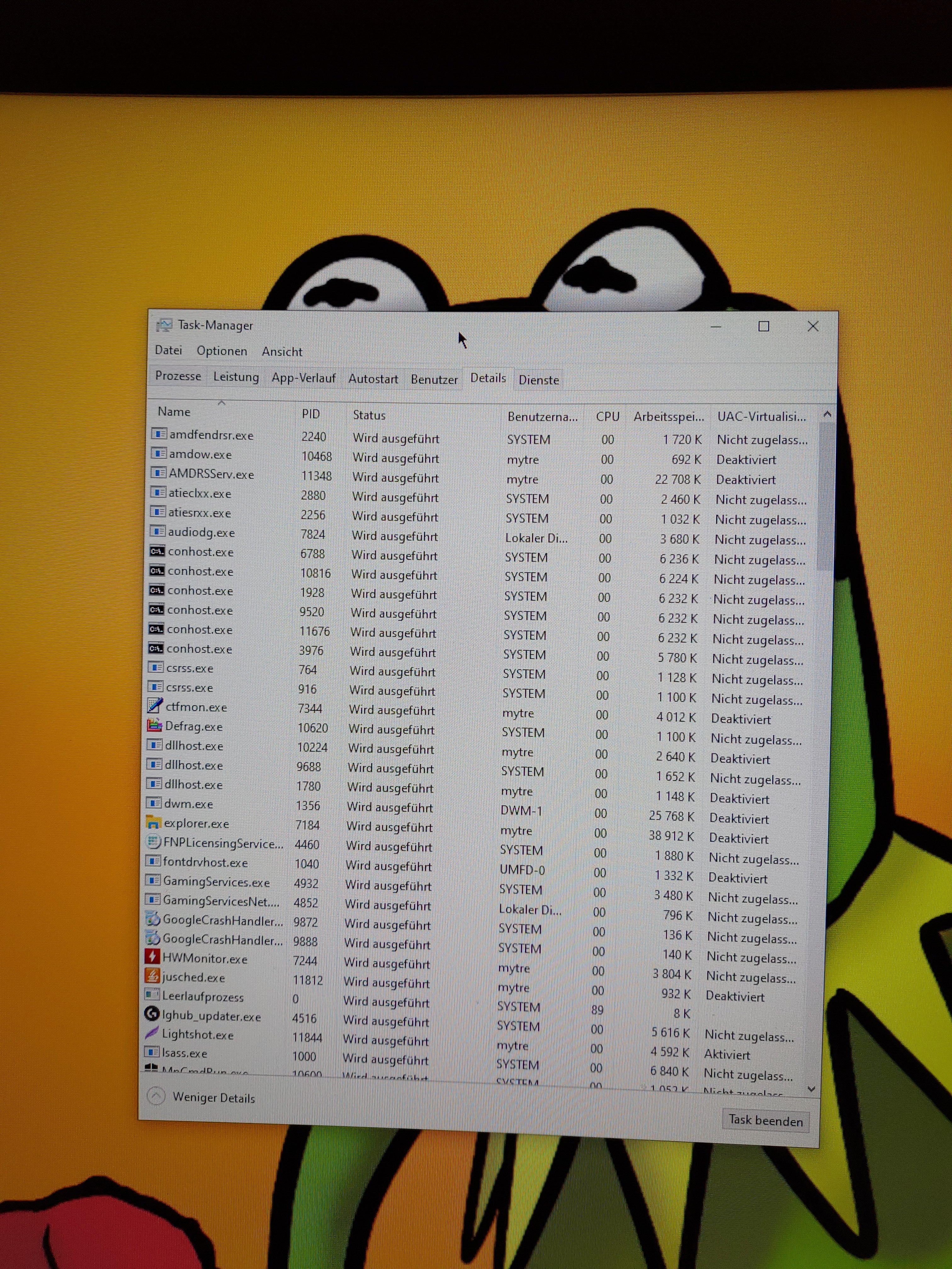

Habe jetzt einmal ein Foto mit meinem Handy (sorry) vom Details Tab bei dem temp spike gemacht:

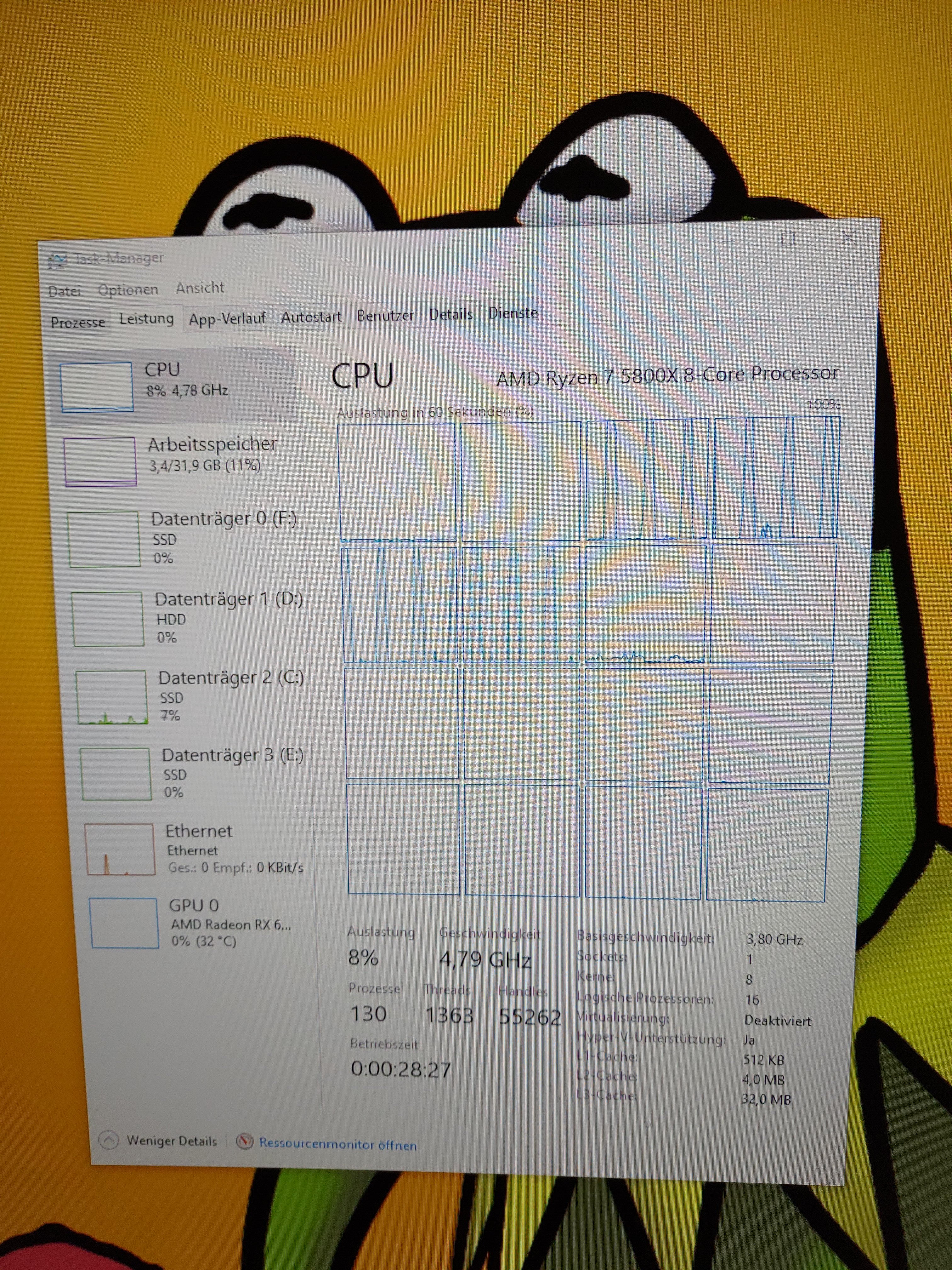

So schaut das ganze aus, wenn die temps spiken...

Du hast den Detailtab nach name sortiert, so siehst du garnicht was die Auslastung verursacht. es sei denn es fängt zufällig mit a an :-)
Also mal die Liste da nach CPU sortieren lassen, sodass die Sachen mit der höchsten Auslastung nach oben sortiert werden.
Ahhh, danke! Schau mir das jetzt nochmal an. Habe aber jetzt PBO aus (genau die gleiche Performance) und es ist seit 15 minuten nichts passiert, ab und zu nur ein paar Spikes auf 45° aber diese gehen gleich wieder runter. Ich schau aber nochmal, dass alles super läuft
Das Problem ist eine svchost.exe Datei. Ich habe gecheckt ob sich diese in system32 befindet und ich kann sie finden, dass heißt es handelt sich nicht um einen Virus. Wie kann ich diesen Prozess stoppen und die Höhe Auslastung meiner CPU vermeiden?
