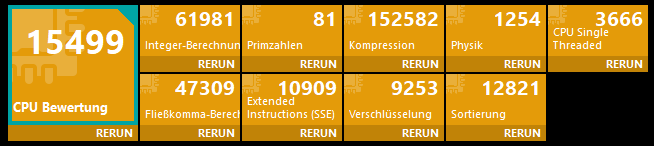

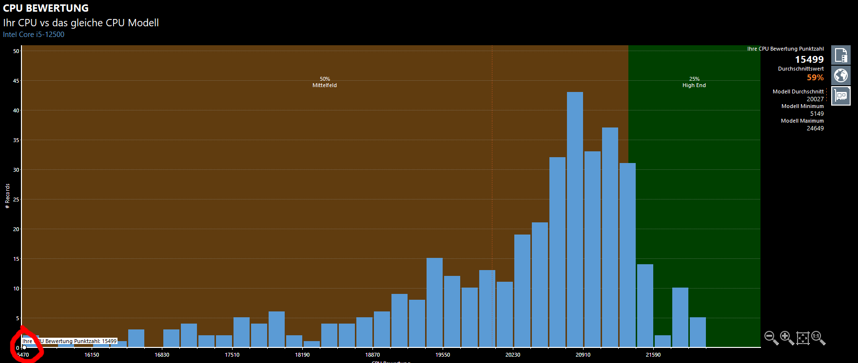

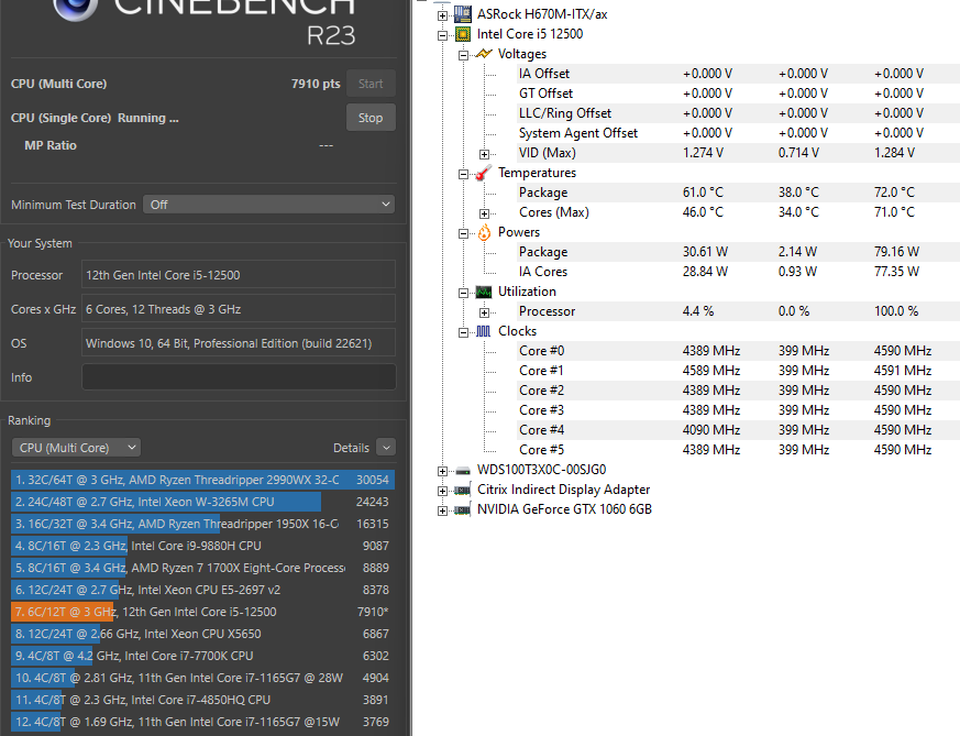

Da ich günstig an einen i5-13500 kommen kann, wollte ich wissen wie groß der Unterschied zu meinem aktuellen System sein könnte. Also habe ich den CPU-Test beim Passmark gemacht und eigentlich sollte der 12500er so ca. 20000 Punkte bringen, aber mein System macht nur ca.15000-16000 Punkte und ich weiß nicht warum.

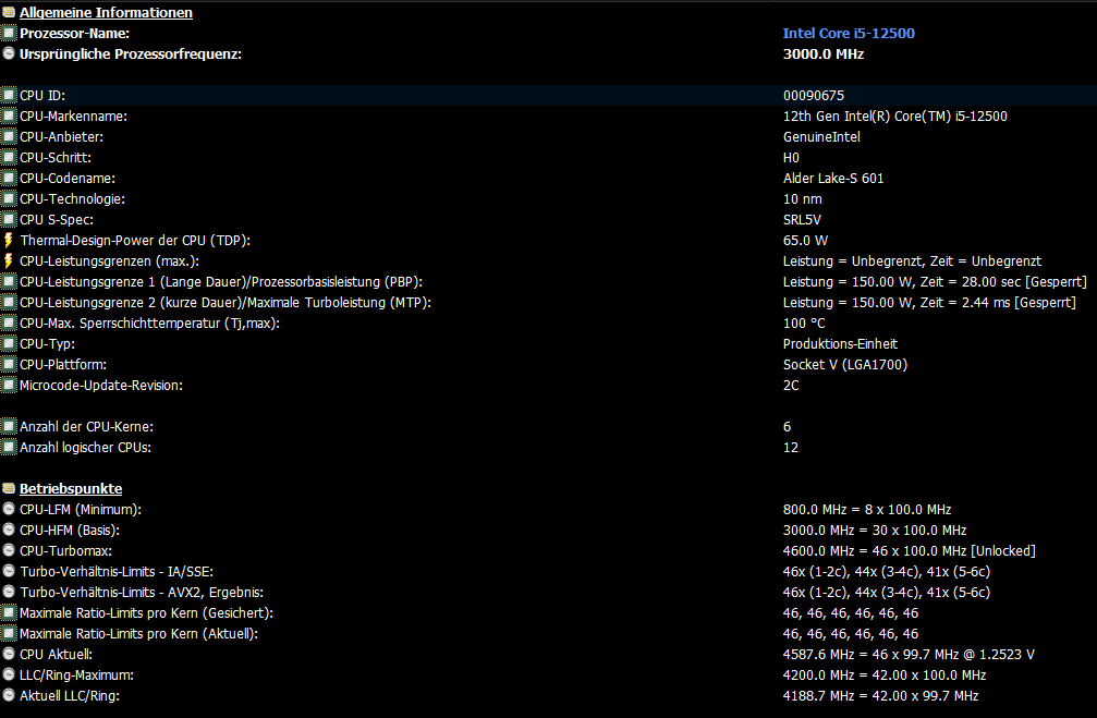

Die CPU-Temperatur ist unter 70°C, BIOS aktualisiert und zurückgesetzt brachte keine Änderung.Bei reddit habe ich gelesen, dass das Board nur 150W zulässt, aber die benötigt die CPU theoretisch nicht mal (PL1 65W, PL2 117W). Ich sehe im HWMonitor auch das die CPU unter Last (Prime95) maximal ca. 85W zieht. Ich habe dann zum Test die PL1 und PL2 auf das maximum erhöht und damit hält er sich dann länger bzw. dauerhaft bei ca. 85W, aber geht nicht höher. Im Passmark ist auch ein 13500er mit dem gleichen Board hinterlegt und der bringt seine vollen ca. 30000 Punkte. Auch bei Windows 10, frisch vom USB-Stick gebootet brachte nur ca. 16000 Punkte, also kann ich meine Windows 11 Installation wohl ausschließen.
Ich hoffe, ich konnte mein Problem verständlich darstellen und bin für jeden Tipp dankbar.

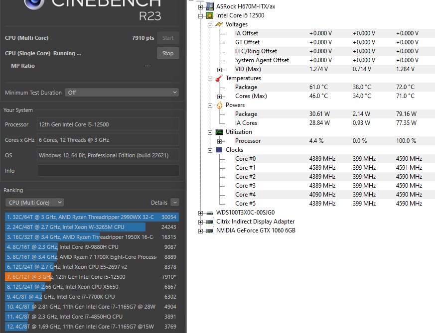

knapp 8000 punkte im CB R23 sind auch deutlich zu wenig. mit welchem takt läuft deine CPU allcore?

Beim Cinebench R23 sehe ich 4,09GHz auf allen Kernen.

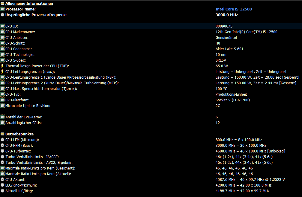

Greift hier eventuell PL1 mit 65W? Das kann über HWInfo ausgelesen werden.
Oh, vollkommen übersehen, das da Werte stehen. 80W für Cinebench Multi ist auch arg wenig

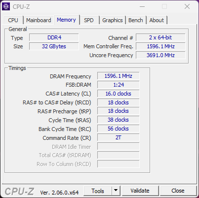

[*]Arbeitsspeicher (RAM): G.Skill Aegis DIMM Kit 32GB, DDR4-3200, CL16-18-18-38

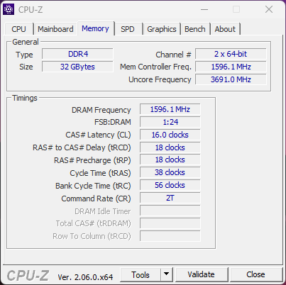

XMP an? Screenshot vom Memory-Tab in CPU-Z bitte.
Cinebench skaliert zwar nicht über den Speicher, aber der vollständigkeit halber, weil gefühlt 90% der CPU-Problem-User übersehen haben ihr RAM richtig einzustellen.
wirklich? im CB-test hat der 12500 selbst bei prime95 ohne limits nur 92W gezogen. und da schluckt die CPU mehr als bei Cinebench.
Das hatte ich nicht im Kopf @Deathangel008 , da hatte ich andere Werte im Kopf. Mea Culpa
Die einzelnen Kerne gehen bis 4,6GHz und in Prime95 zieht er minimal mehr, als im Cinebench R23.

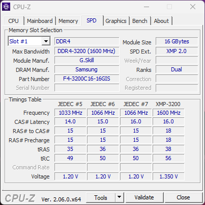

Memory-Tab. Nicht SPD-Tab bitte.
Mein Fehler. Entweder er wurde gerade noch nicht angezeigt, ich hab ihn nicht gesehen oder er wurde gerade hinzugefügt.
Alles gut. Passt soweit.

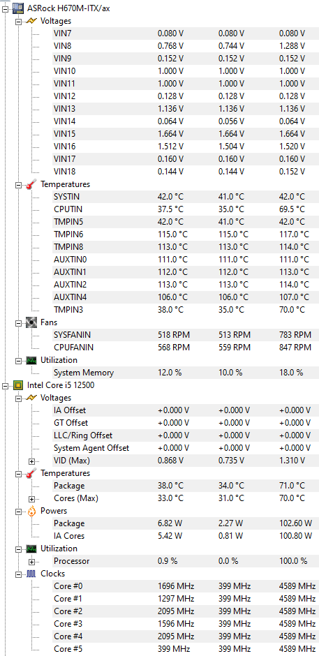

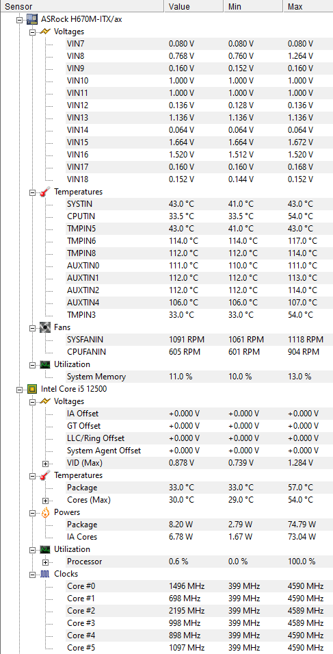

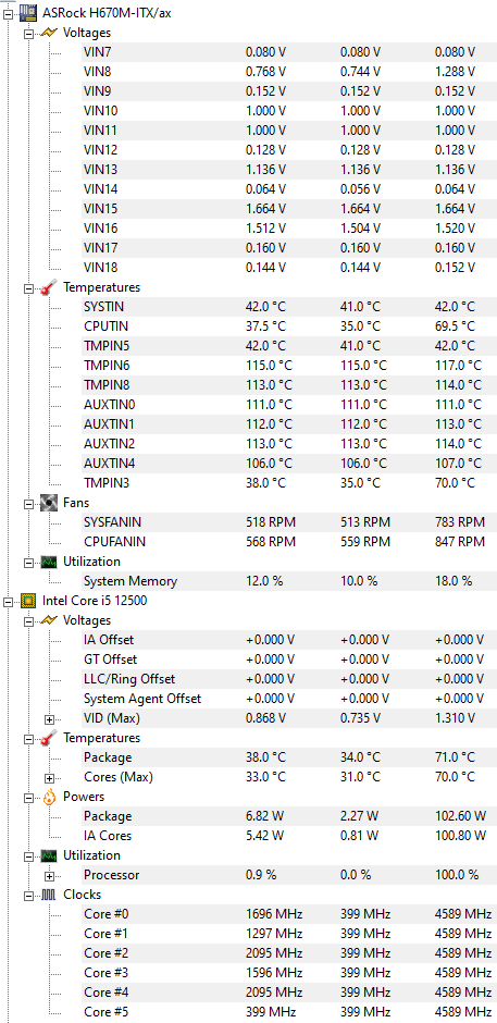

Kann jemand was zu den Temperatursensoren auf dem Screenshot sagen? Über 100°C klingt für mich seltsam.
@Roger2k:
weißt du was da ausgelesen wird bzw ob es da überhaupt nen sensor zu gibt? ich nicht.
über 100°C und praktisch keine veränderungen -> ich würde dem keine beachtung schenken.

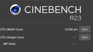

Kann das sein, dass die CPU zu wenig Spannung bekommt und per Clock Stretching runterregelt? Ich habe hier 3x 12500er Rechner und jeder schafft im CB R23 12.800 Punkte bei 65 - 85 Watt. 7900 ist zuwenig, die CPU läuft nicht voller Leistung.
Unsere Mainboards sind die gleichen (ASrock H670m ITX/AC) - Du musst an die Spannung der CPU ran.
Grundsätzlich bringt ein Upgrade von 12500 auf 13500 eine deutliche Mehrleistung, nämlich genau 64% für Multicoreanwendungen. Macht aber nur Sinn, wenn man diese auch nutzt. Für Alltagsgedödel bringt es nichts, beim Zocken etwas, auch wegen dem höheren Allcore Takt (4.5 GHz vs. 4.1 GHz).

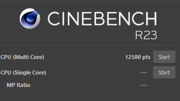

Tatsächlich hat es offenbar etwas mit der CPU Spannnung zu tun. Ich habe die "Core Voltage Compensation" von Stufe 1 bis 5 (max.) druchgetestet und siehe da, 12500 Punkte im CB bei knapp über 100W.
@g0l3m Danke für den Tipp! Bei welcher CPU Voltage laufen deine 12500er so? Habe ich eine "schlechte" CPU erwischt?!
Edit: Im Prime95 sehe ich jetzt auch 135W. (im BIOS die TDP auf dauerhaft 150W eingestellt)
