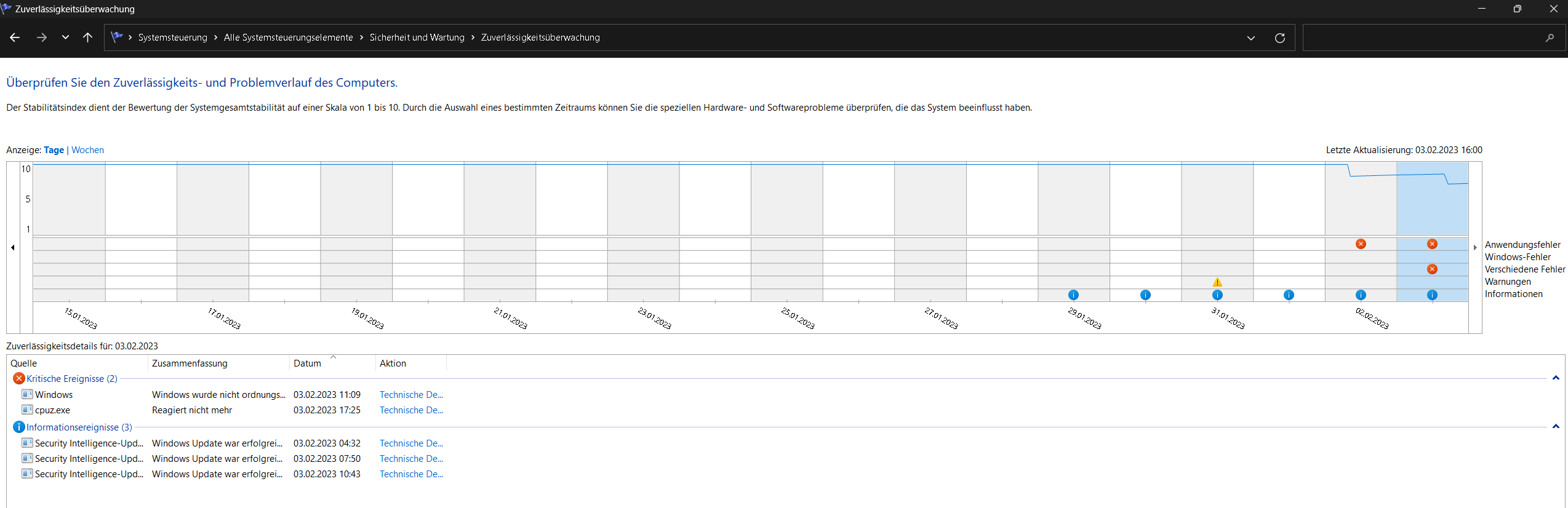

Wie sieht der Zuverlässigkeitsverlauf aus?
Der Fehler mit Windows war bei mir ein Stromausfall, haben Sturm gehabt.

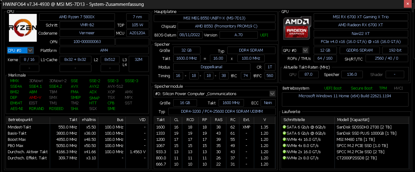

Auch bitte mal die Zusammenfassung von HWINFO64:

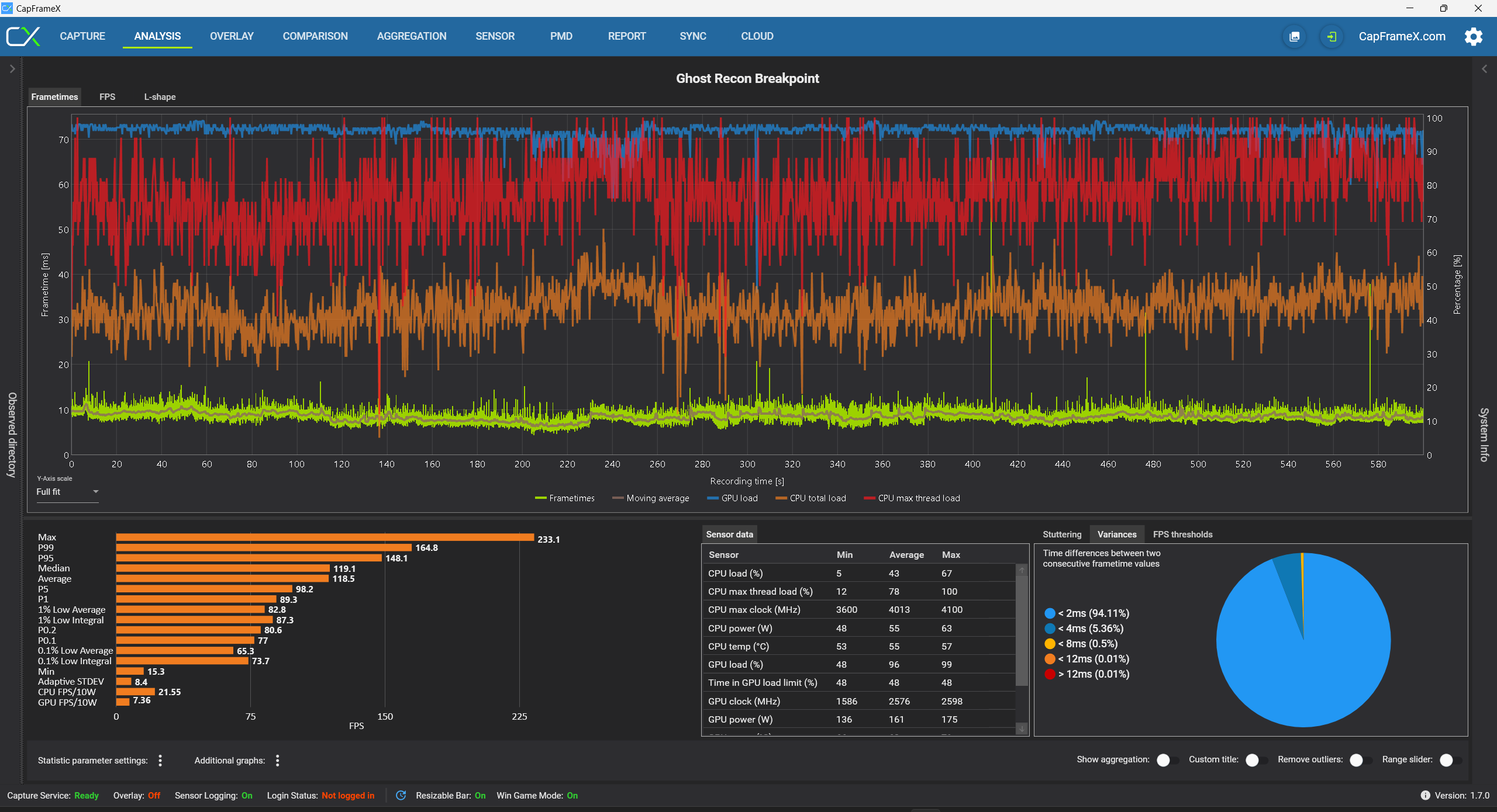

Bei Ghost Recon Breakpoint habe ich mit einem 3600 und einer MSI RX 6700 XT auf einem B450 Board diese Ergebnisse gehabt.
Verbaut waren 2 x 16 GB RAM und das Spiel lief auf Ultra mit allen Reglern am Anschlag.
Als Kühlung war ein Thermalright ARO M14 verbaut.
https://geizhals.de/thermalright-aro-m14-grau-aro-m14g-a1803057.html?hloc=de

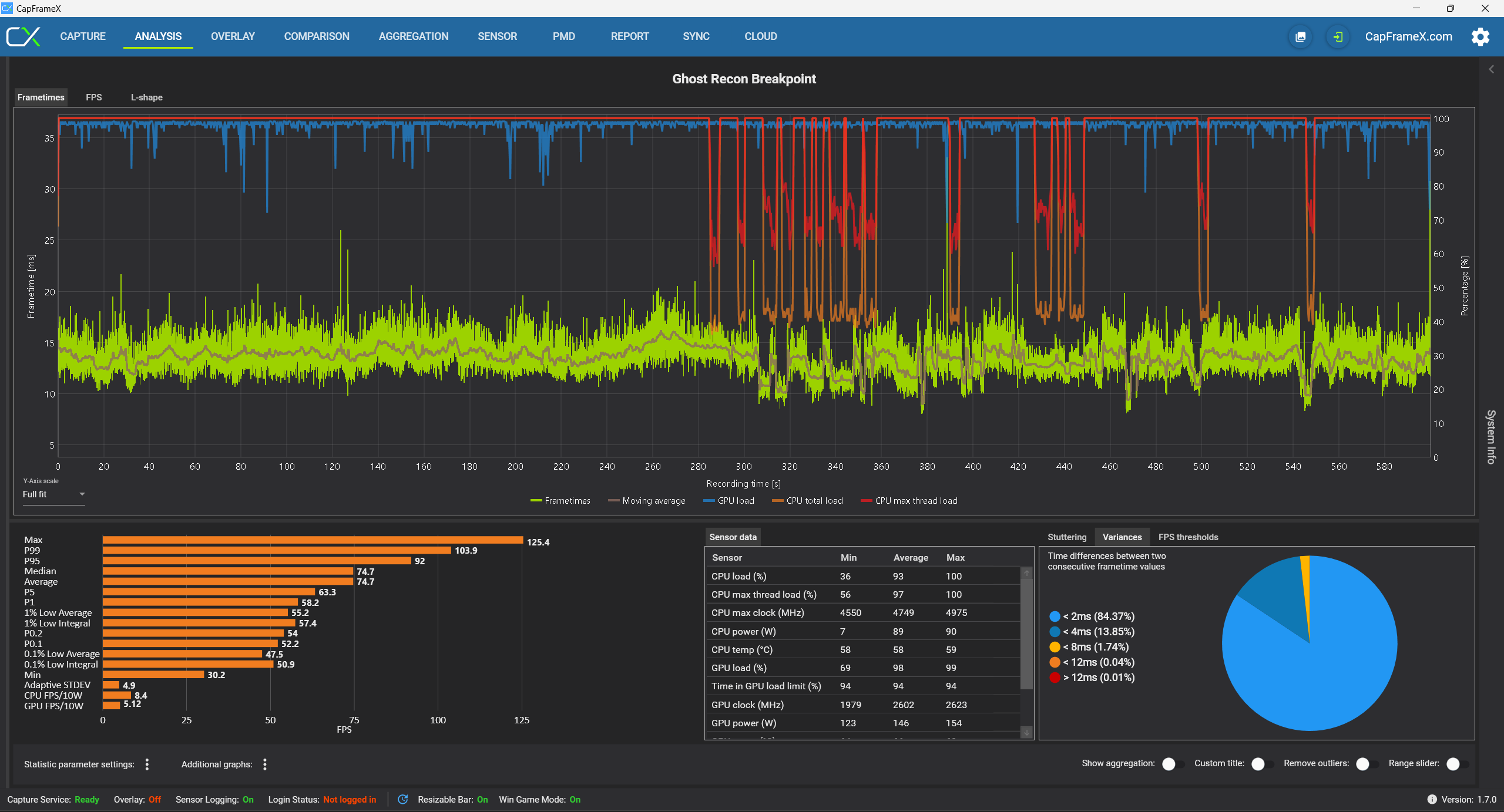

Jetzt mit einem 5800X ( 65 W ECO Mode ), der RX 6700 XT, einem B550 Board und einer AiO habe ich bei gleichen Grafikeinstellungen dieses Ergebnis:
Lasse ich die CPU freien Lauf sieht das natürlich anders aus aber die Stromersparnis ist schon nicht schlecht. Den 5800X habe ich aber nicht nur zum Zocken gekauft, bei CAD Programmen und 3D Drucker Slicern brauche ich die volle Leistung.
