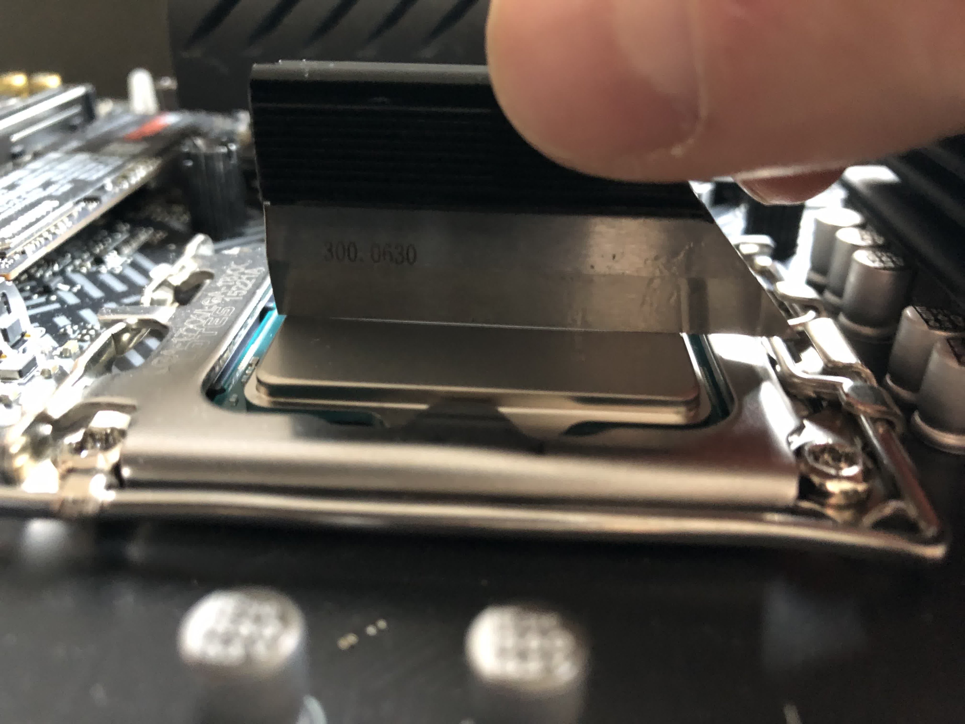

Jo. Und macht total Sinn. Mit ILM ist die ganze Einheit ziemlich verspannt, zumindest bei mir. Und bzgl. der Kühleffizienz hat sich das auch bemerkbar gemacht (13600k):
Mein 12600 ist mit einem guten Luftkühler jetzt schon bei 24°C Idle, WQHD Gaming max. 65°C. Mit Contact-Frame muss man ja Angst haben das er einfriert. 😊
Aber an sich ne gute Idee wenn du auf Nummer sicher gehen willst.
Das Bild ist mit ILM entstanden. Dann auf CF umgerüstet. Kühler ist ein Dark Rock 4 Pro. Nur mit UV und CF läuft der entspannt. vorher war der kaum zu bändigen (> 200 Watt @ 100 °C mit Throttling). Nun bei 165 Watt @ 85°C ohne Throttling ohne Leistungsdrop.
