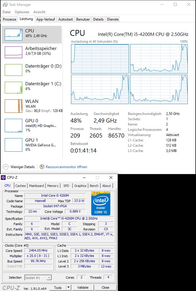

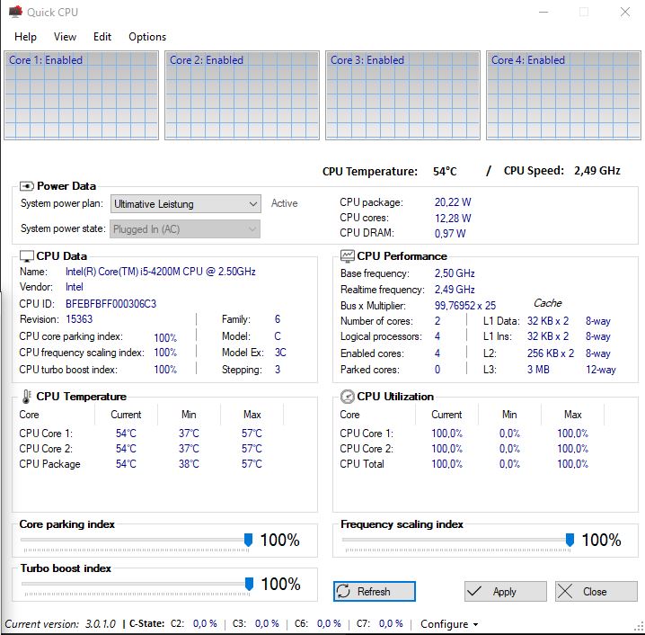

Sowohl CPU-Z, als auch Quick CPU zeigen mir während dem Stresstest permanent 2,49 GHz Echtzeit-Frequenz auf beiden echten und beiden logischen Kernen an. Im Turbo Boost Modus sollte mindestens ein Kern einen Takt von 3,1 GHz aufweisen. So fehlen mir 600 MHz, die ich auf dem alten Laptop mehr als gebrauchen könnte.

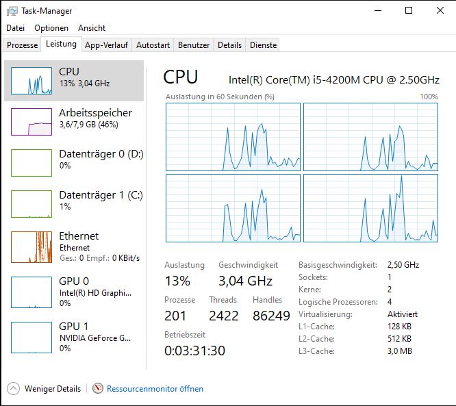

Danke für die Anwort, aber das hat leider auch nicht funktioniert. Hier der Screenshot:

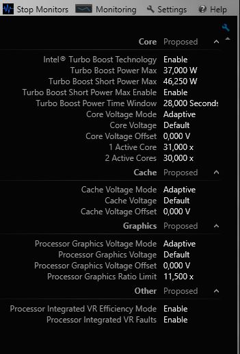

Mein Netzteil leistet 120 Watt und die Stromversorgung für den Turbo Boost benötigt 37 W bzw. 46,25 W für den Short Boost laut Intel (also insgesamt für den Prozessor und nicht extra). Als ich vor einigen Monaten einen Stromzähler vor das Netzteil geschaltet habe, hat das Gerät mir 80 W Leistung bei Volllast angezeigt (aber dann vermutlich ohne Turbo Boost). Dennoch sollten 40 W Puffer nach oben imho ausreichen oder?
