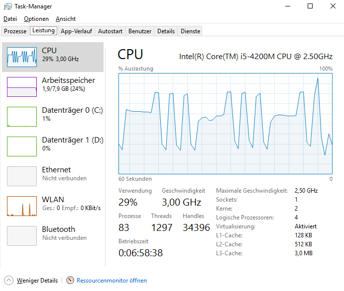

ich habe ein kleines aber für mich nerviges Problemchen mit meinem Laptop (8GB RAM [ein Riegel], Intel i5 4200M CPU, nvidea GTX760M GPU). Wenn ich nun entspannt vor meinem Laptop sitze oder lernen will ist da ständig dieses regelmäßig wiederkehrende nahezu im Sekundentakt hoch- und wieder runterfahren des Lüfters (korrelierend mit der beansprucchten CPU-Leistung, siehe Anhang), was mit der Zeit ziemlich nervig ist. Ich habe an Programmen meistens Chrome (allerdings mache ich darin dann nichts) und Spotify offen, was an sich ja kein Problem für den PC darstellen sollte. Die Energiespareinstellungen habe ich auch schon angepasst. Ich habe mir gedacht, dass das an der "Turbo-Boost" Funktion des Prozessors liegen könnte...
Deshalb meine Frage: Gibt es da eine Möglichkeit wie ich statt dieser ständigen Peaks den Leistungsverlauf "glätten" könnte (z.B. dauerhaftes ein- oder ausschalten der Turbo-Funktion?)?

Finde über den Ressourcenmonitor heraus welcher Prozess die Auslastung hervorruft.
Und warum beim lernen die Kiste nicht ausmachen?
Ist doch eher die Frage was da deine CPU im quasi Leerlauf auf 40% hochprügelt. Schau halt mal unter Prozesse wo die Last her kommt, ist ja nicht so als wäre das ein Geheimnis.

Die Leistung wird von Chrome beansprucht, aber das dachte ich mir auch schon. Wenn ich Chrome schließe habe ich das Problem nicht. Mir geht es eher darum, dass ich nicht ganz verstehe warum der Prozessor immer wieder so "extrem" hoch fährt anstatt bei einer konstanten Leistung zu bleiben. Ich habe auch die Vermutung dass ich aus demselben Grund in manchen Spielen ebenso regelmäßige Framedrops habe, was auch zum Teil ziemlich nervig sein kann...

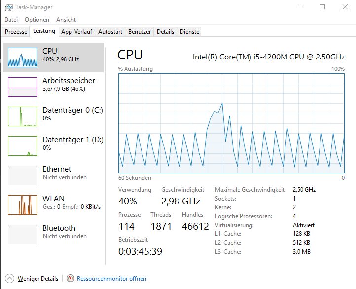

Habe gerade mal ein betroffenes Spiel gestartet und während es lief hab ich mal den Verlauf der CPU Auslastung (siehe Anhang) beobachtet. Hier war es jetzt so, dass der PC nicht wirklich heiß war (er war zwar ein wenig wärmer, aber er war auch schon um einiges wärmer), aber eben trotzdem immer wieder Framedrops da waren. Die Framedrops waren immer dann wenn sich die CPU Leistung heruntergefahren hat. Würde an sich für deine Theorie sprechen dass der Prozessor herunter getaktet wird oder? Scheint ja immer wieder herunter- und wieder heraufgetaktet zu werden wenn man sich den Verlauf der Leistung anschaut...
Und die Sache mit Chrome kommt vlt daher dass ich drei, vier Tabs mit YouTube Videos offen hatte

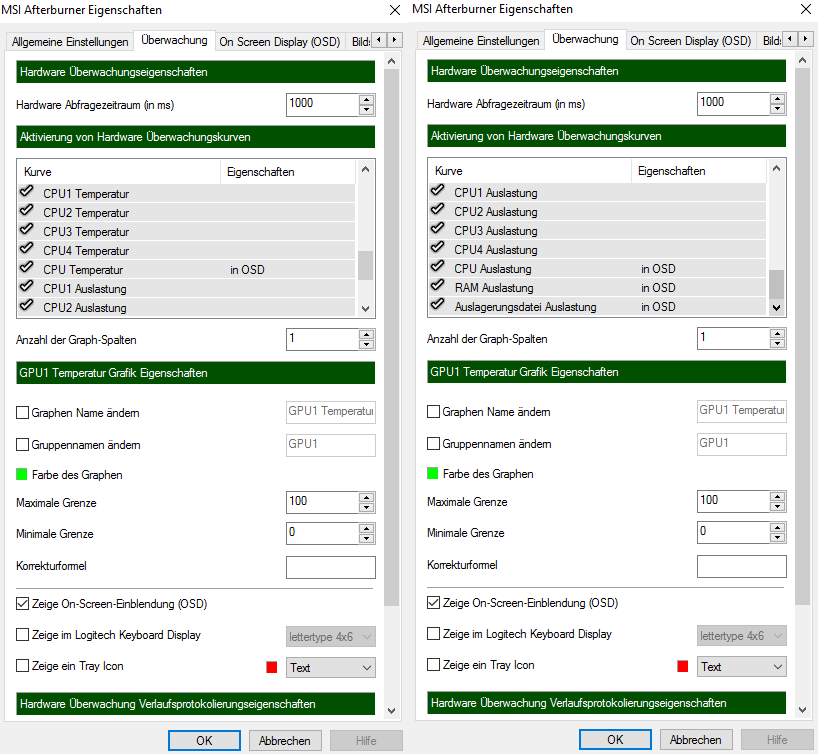

Ja, du müsstest mal den MSI Afterburner mit dessen OnScreenDisplay(OSD) verwenden. Da siehst du neben Temperatur und Auslastung z.B. auch die Taktraten von CPU und GPU direkt auf dem Bild vom Spiel angezeigt, in der Regel oben links. Da kann man die Sache dann klar erkennen.

Kann von den Videos kommen, je nachdem ob davon auch etwas lief und welcher Qualität.
Habe das eben mal ausprobiert, ich kann allerdings nur die Taktrate der GPU anzeigen lassen, die Taktrate der CPU gibt es bei mir in Afterburner nicht. Lediglich die Temperatur und Auslastung. Mein Energieprofil habe ich auf Maximale Leistung gestellt.
Die wird es bei dir auch geben, du musst sie nur auch erst aktivieren in den OSD Einstellungen. Da kann man vieles noch hinzufügen.
Die Taktrate ist bei mir leider nicht gelistet (Screenshot im Anhang)... gibt es eine andere Möglichkeit sie hinzuzufügen?

So habe nun endlich mal wieder die Zeit gefunden mich mit dem Problem zu beschäftigen... Bin jetzt die Anleitung durchgegangen und hab mal ausprobiert was da jetzt so angezeigt wird. Die Taktung bewegte sich fast die ganze Zeit während das Spiel flüssig lief bei knapp 3000, sind vermutlich 3 GHz und bei Thermal Throtteling stand "No". Wenn nun aber mal wieder ein Framedrop da war ging die Taktung kurz auf den Wert 700 (!) runter und bei Thermal Throtteling stand nun "Yes". Ziemlich eindeutig :P
