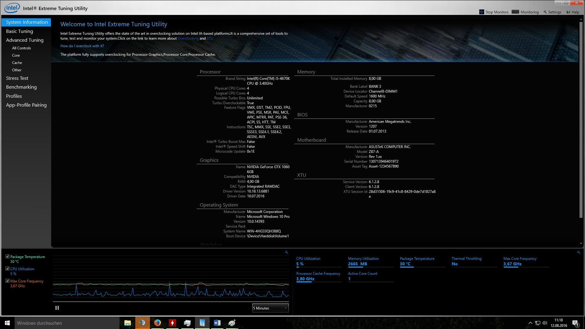

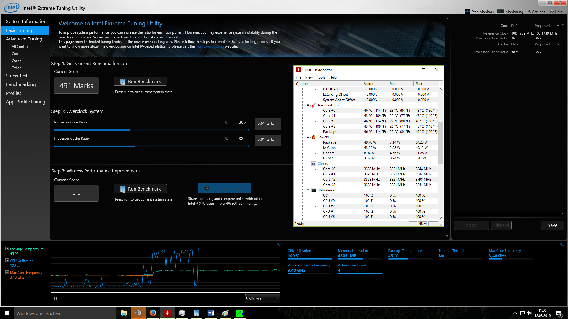

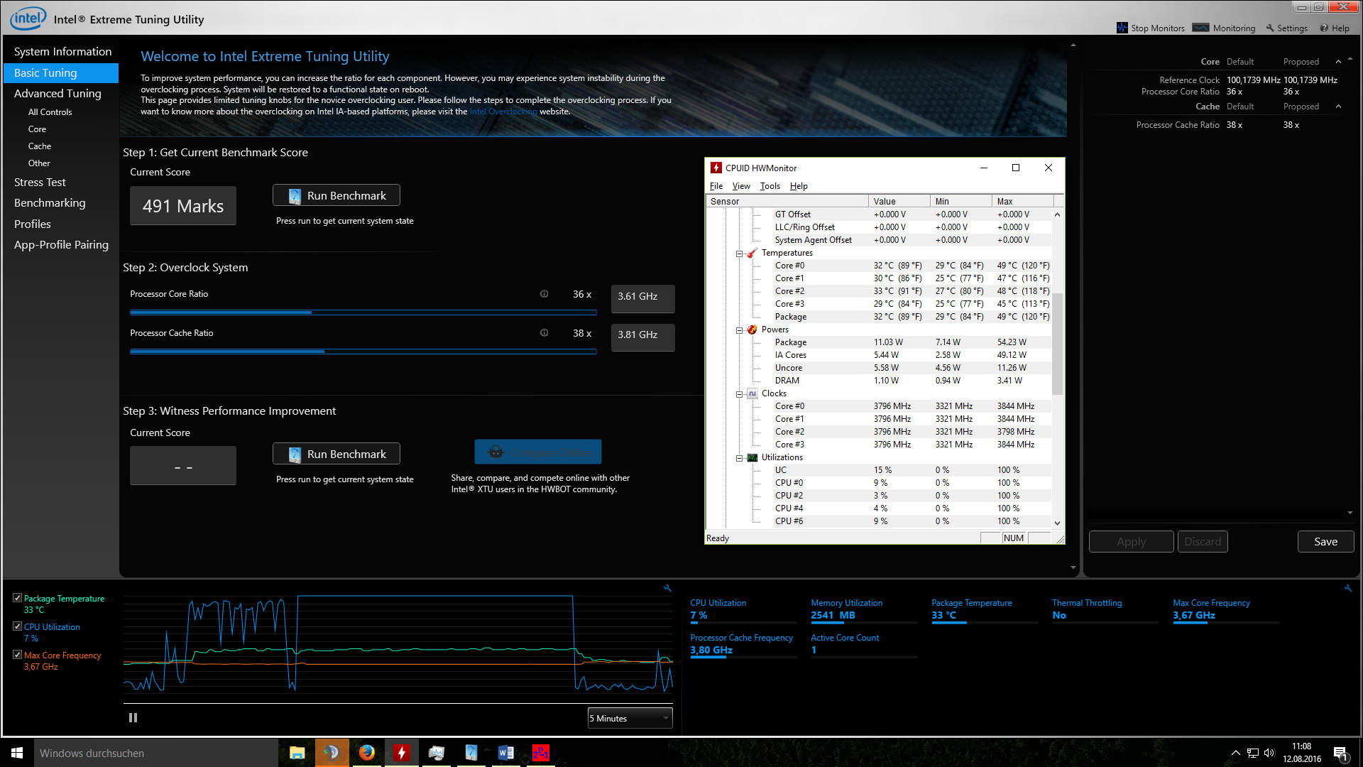

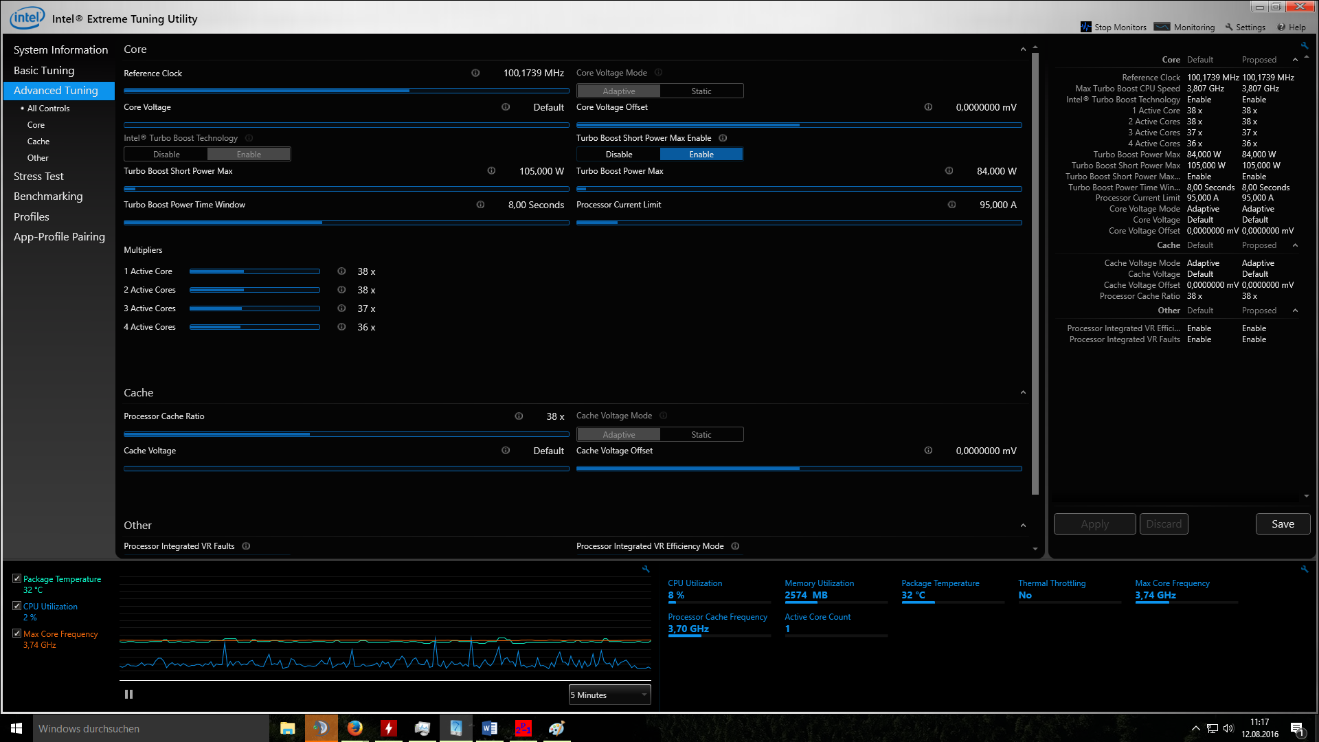

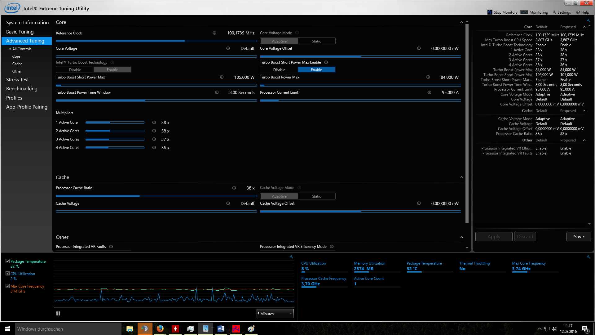

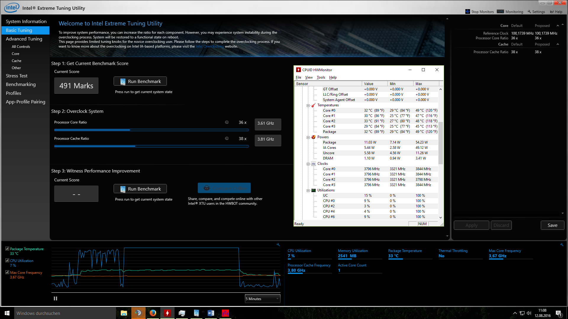

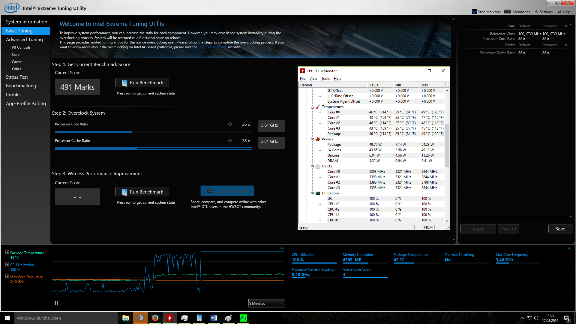

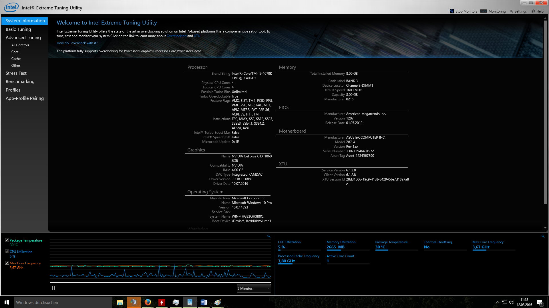

ich habe ein kleines Problem mit einer CPU, einem Intel i5 4670k. Dieser taktet unter Auslastung (Prime95) nicht auf die erwarteten 3,8 Ghz, sondern nur auf 3,4 Ghz. Im Idle (Höchstleistung als Energiemodus) hingegen läuft der Prozessor hingegen auf knapp 3,8 Ghz. Diesbezüglich habe ich zwei Screenshots als Anhang beigefügt. Zusätzlich habe ich nochmal 2 Screenshots zu den Einstellungen hochgeladen.
Weiß jemand, welche Einstellungen diese Problematik hervorrufen können? Die Temperaturen steigen auch bei längeren Prime-Tests nicht höher als 53 Grad.

Das ist ein ganz normales Verhalten.
Die CPU beobachtet Temparatur und Stromaufnahme. Wenn eins der Beiden an das Limit kommt, wird der Turbotakt reduziert.

Wenn ein Kern ausgelastet wird, kann er höher takten. Das sollte ja im Idle/Desktop Betrieb hin und wieder der Fall sein. Ich nehme an, du hast bei Prime alle Kerne ausgelastet, dann liegt ein niedrigerer Takt an. Und weil Prime nun mal eine recht hohe Last erzeugt, läuft er wohl nur mit Basistakt.
Siehe Tabelle weiter unten: https://www.computerbase.de/artikel/prozessoren/haswell-quad-core-test.2174/
@Held
Vielen Dank für den sinnvollen Hinweis :) . Mir war nicht bewußt, dass der max. Turbo (3,8 Ghz) nur greift, wenn max 2 Kerne ausgelastet werden.
Nun bleibt allerdings und mit Blick auf die Tabelle noch die Frage, warum nicht zumindest 3,6 Ghz bei Vollauslastung mit Prime erreicht werden.
Wie @Held213 richtig ausführt, dem Turbo liegen Einstellungen zugrunde die bei hoher Last die Frequenz senken. Bis zu 3,6Ghz unter 4-Kernen Last bei optimaler Bedingung.
Prime 95 ist jedoch keine optimale Bedingung, daher sinkt der Takt völlig korrekt auf den Basismulti von 34 - 3,4GHz.
Zur Telemetrie für den Turbo gehört neben der Temperatur auch die Leistung die vom VRM abgegeben wird. Je näher diese an die Leistungslimits kommt, um so geringer wird der Takt ausfallen. Da Prime 95 neben einer normalen CPU Belastung vor allem die FPU hoch auslastet liegt der Verbrauch pro Kern höher als bei Spielen. Daher bricht der Takt weg.
Bei vier aktiven Cores (wie im ersten Screenshot), sind sowieso nur 3,6 GHz drin. Also liegt evtl ein thermisches Problem an. Ansonsten taktet deine CPU in den anderen Bildern immer schön auf 3,8 GHz, da nur ein Kern belastet wird.
Geh mal in dein Handbuch, Seite 2-18 Absatz 2.5.14, und dann prüfe mal die Einstellungen die du hast für den Turbo Mode. Auf "enabled" sollte das dafür sorgen das alle Kerne den Maximaltakt halten.
