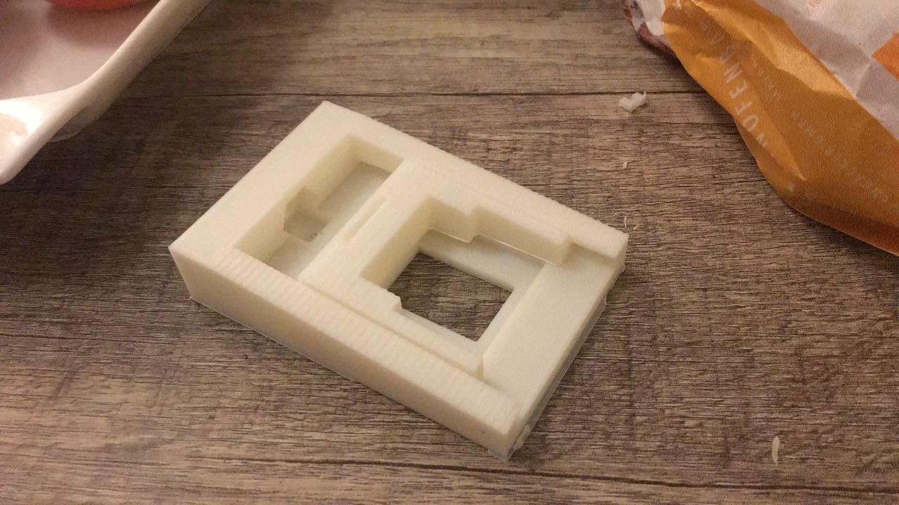

Mein Freund mit dem 7700K hat uns mit seinem 3D-Drucker ein Delid-Tool gedruckt:

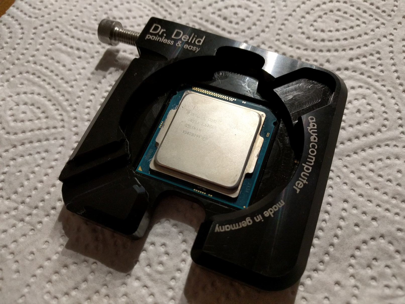

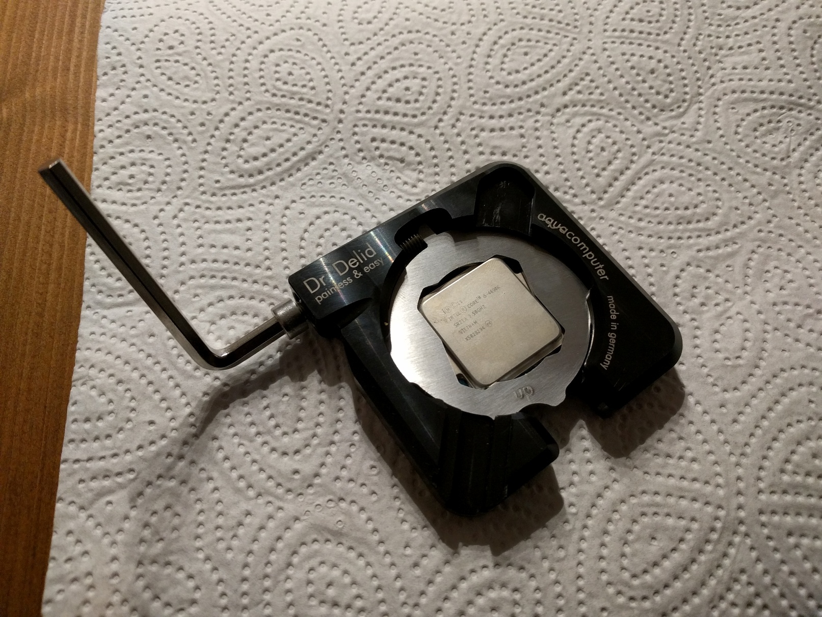

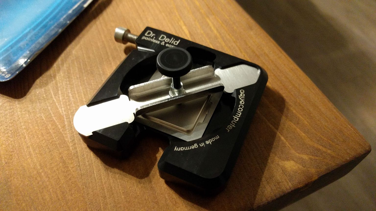

Edit 27.12.17: Leider hat ABS zu schnell nachgegeben. Wir müssten es eigentlich nochmal mit anderem Material probieren. Tool ist quasi in zwei, meine CPU aber unversehrt. Hab uns aber jetzt das Dr. Delid Tool bestellt. Bericht folgt...

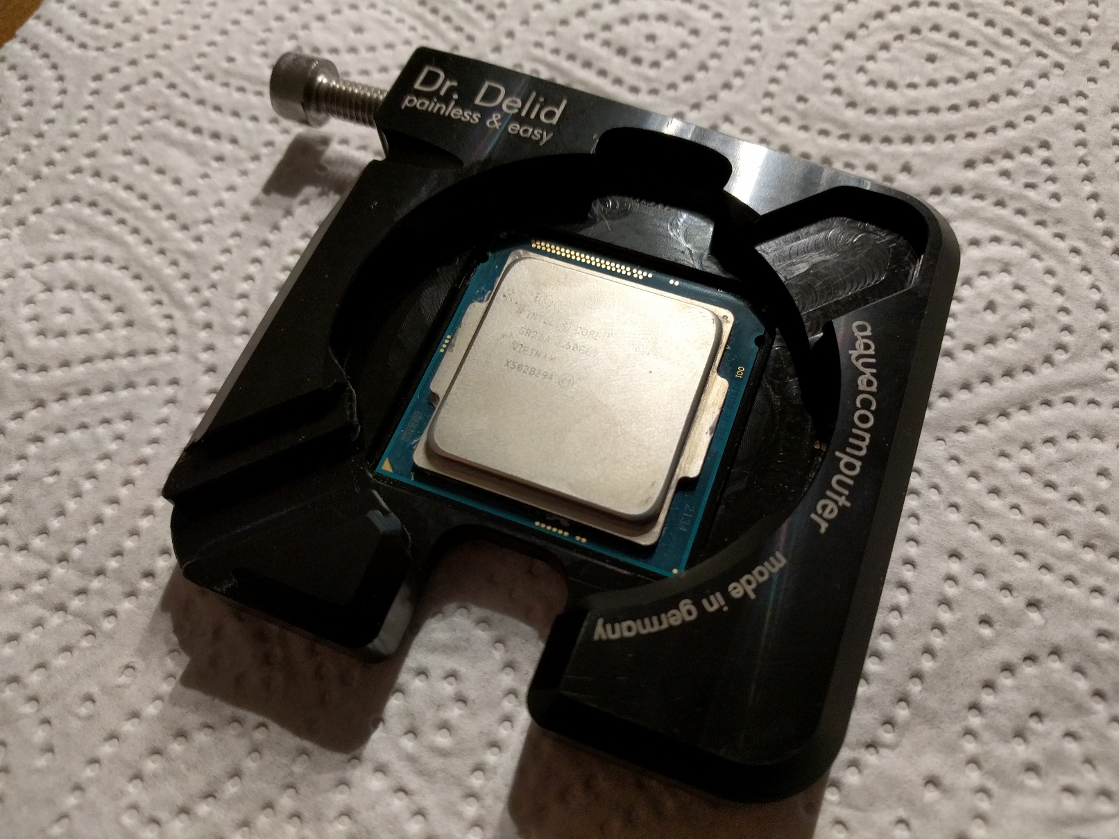

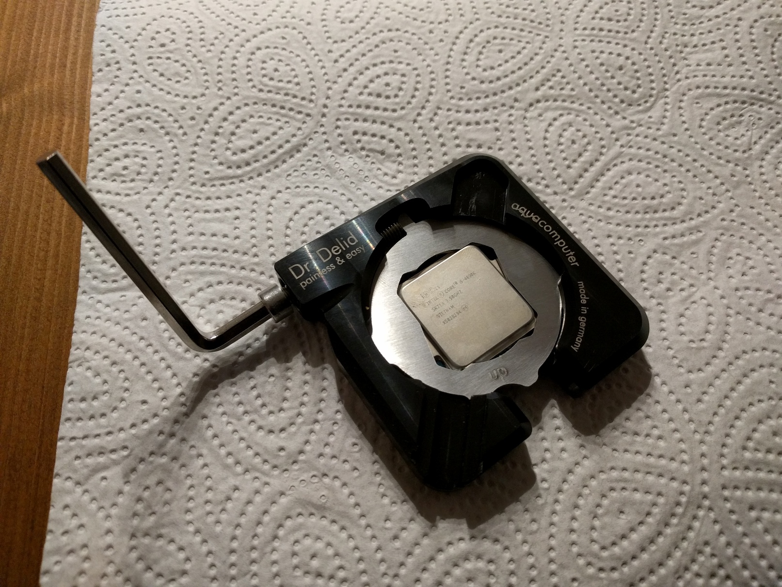

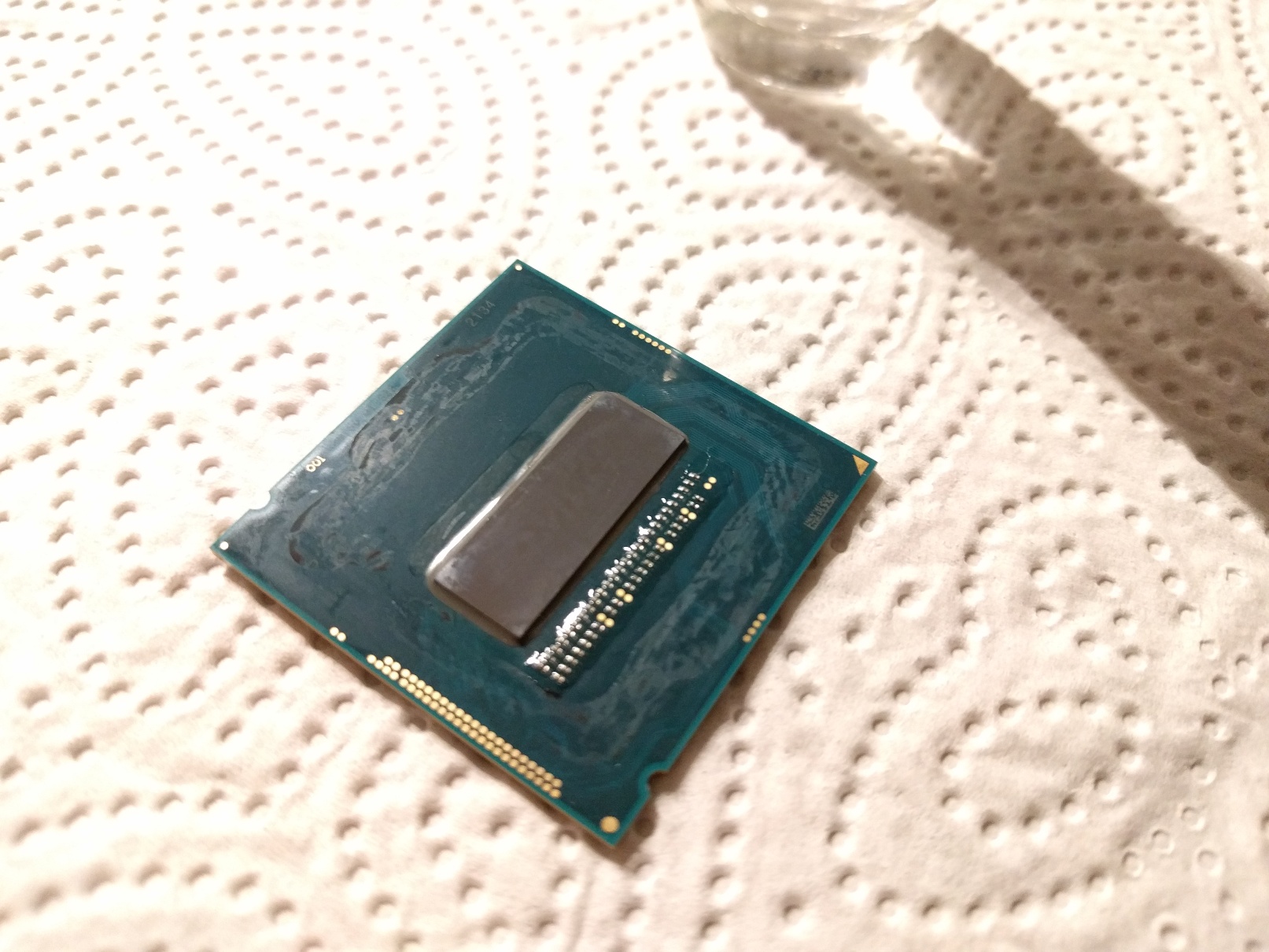

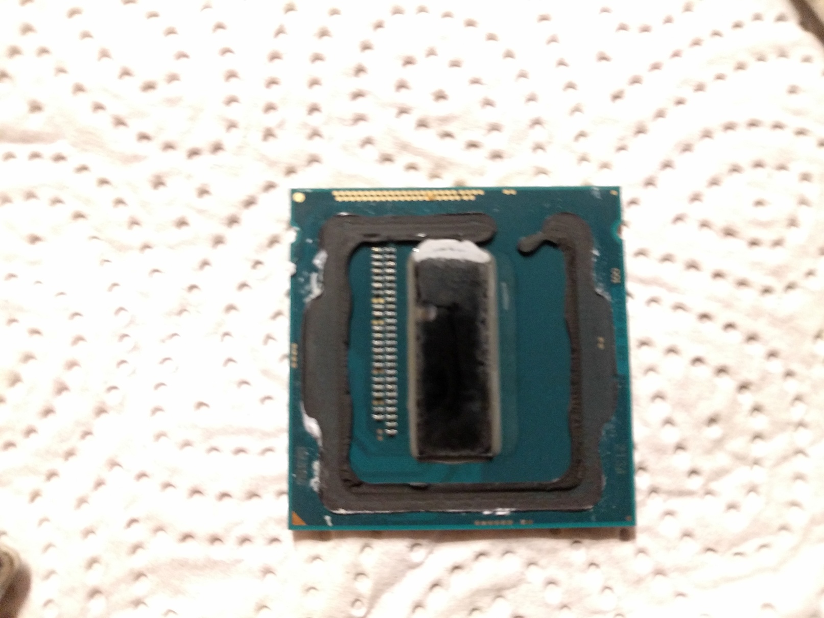

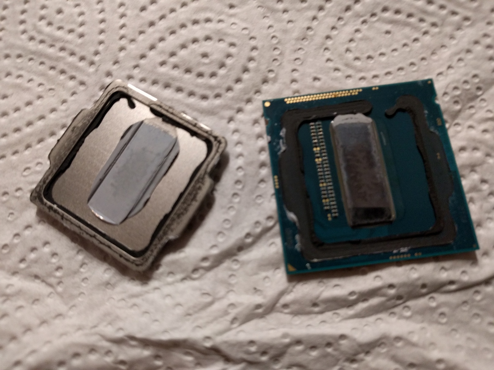

Edit 15.01.2018: Das Tool ist letzte Woche angekommen und ich konnte mir Freitag die Zeit nehmen meinen 4690K zu köpfen. Das Schleifen habe ich mir noch gespart.
Ausgang: 4690K @ 4,6GHz bei 1,320VCore mit meiner einfachen AiO Wakü und MX2 Paste.
Jetzt Themal Grizzly FM und WLP...
Unter Last (AIDA64) sind es 10°C weniger ! (68° statt 78° Core)
Im Idle sind es bis zu 15°C weniger (23°C statt 38° Core)
Bei Zocken (GTA5 und COD WW2) erreiche ich keine 60° mehr.
Bin Happy mit dem Ergebnis :D -> es lief erstaunlich gut!
Allerdings mit Zeit und viel Ruhe (ohne Frau im Haus XD)
Bericht für den 7700K folgt... die beiden anderen i5 und i7 vom Freund sind verlötet...

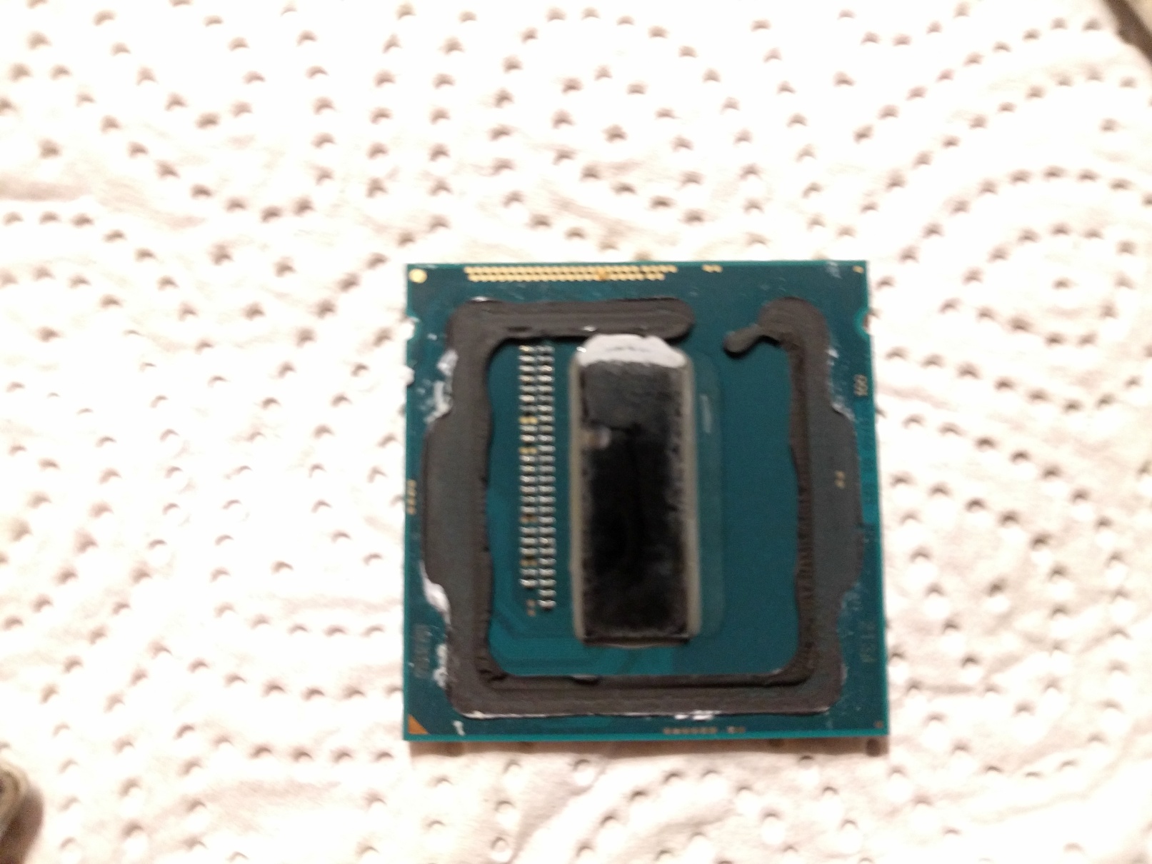

Hier noch ein paar Bilder (leider habe ich vor "Aufregung" Bilder von aufgetragenen FM vergessen :( )
IMG_20180112_155519.jpgIMG_20180112_155637.jpgIMG_20180112_160108.jpgIMG_20180112_160240.jpgIMG_20180112_160246.jpgIMG_20180112_164427.jpgIMG-20180112-WA0013.jpeg

Wichtig zu wissen ist halt ob unter dem IHS nur der Die ist oder ob da noch Widerstände oder so sind die aus dem PCB heraus stehen.
Dafür habe ich den Klarlack. Mein 4690K hat "Widerstände" oder SMB Bauteile - keine Ahnung genau was das ist - sollte man aber abdecken (Klarlack ist wohl sehr gängig)
Bei den 7700K ist nur die CPU zu sehen keine anderen Bauteile.

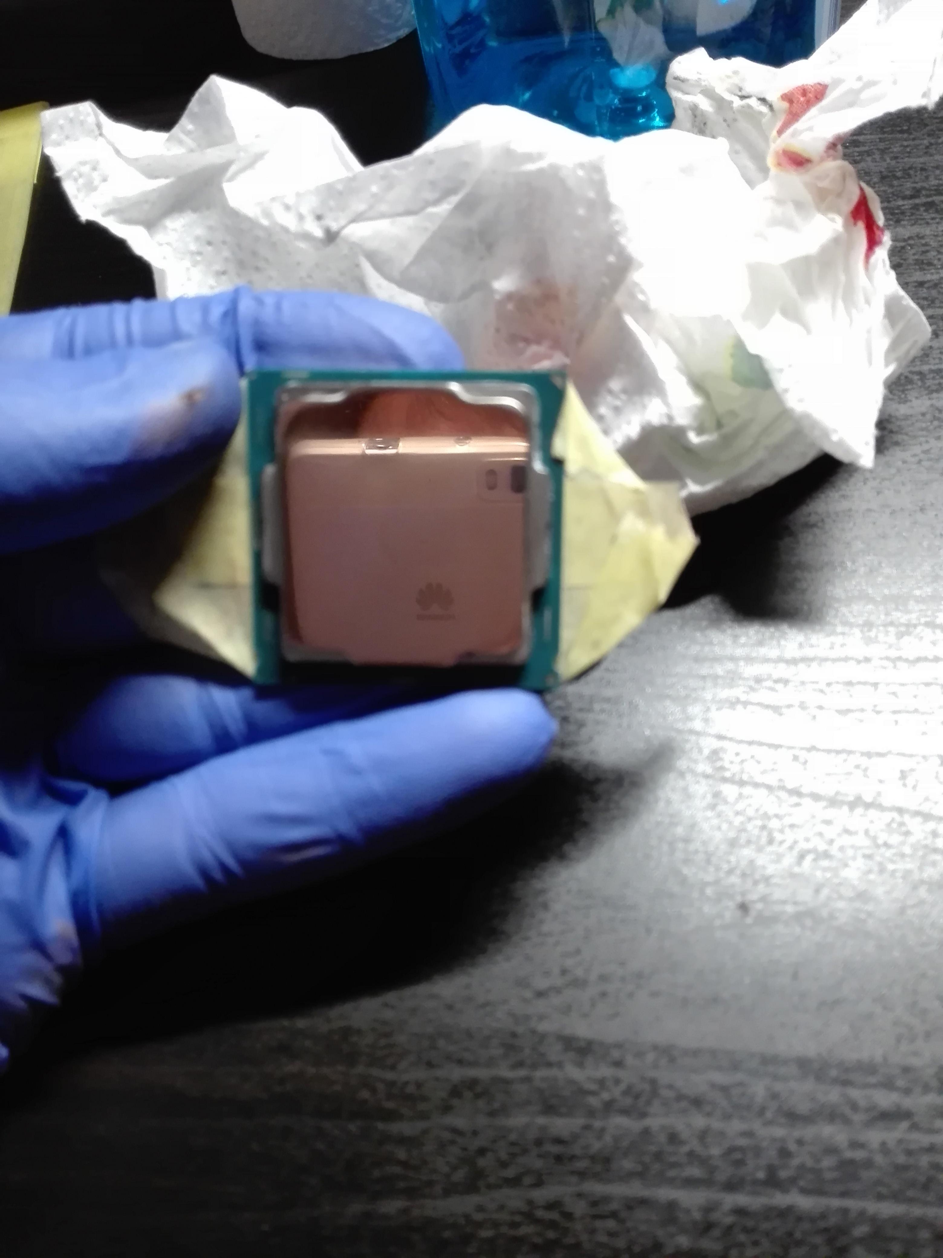

Also ich hab meine His auch geschliffen und Poliert, Nickel hat leider eine 6x schwächere Wärmeleitfähigkeit als Kuper. Kupfer, auf Kupfer ist einfach besser. Natürlich hab ich die Bodenplatte des Kühlers auch geschliffen.

IMG_20171221_232005.jpg etwas unscharf sieht dann in etwa so aus, ist leider etwas mühsam bis das teil plan ist aber dafür sitzt der kühler schön gleichmäßig auf.

hehe ne geschnitten hab ich mich nicht, das ist der aufdruck vom zewa ^^. ich arbeite beim köpfen mit einem tool, nicht mit einer klinge. du trägst die versandkosten, und ich mach dir das teil komplett für 40€. aber Gewährleistung gibt´s keine. Bewertungen, ja ich mach das normalerweise für freunde oder bekannte.

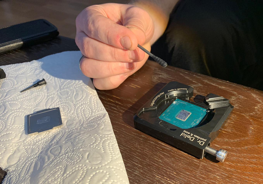

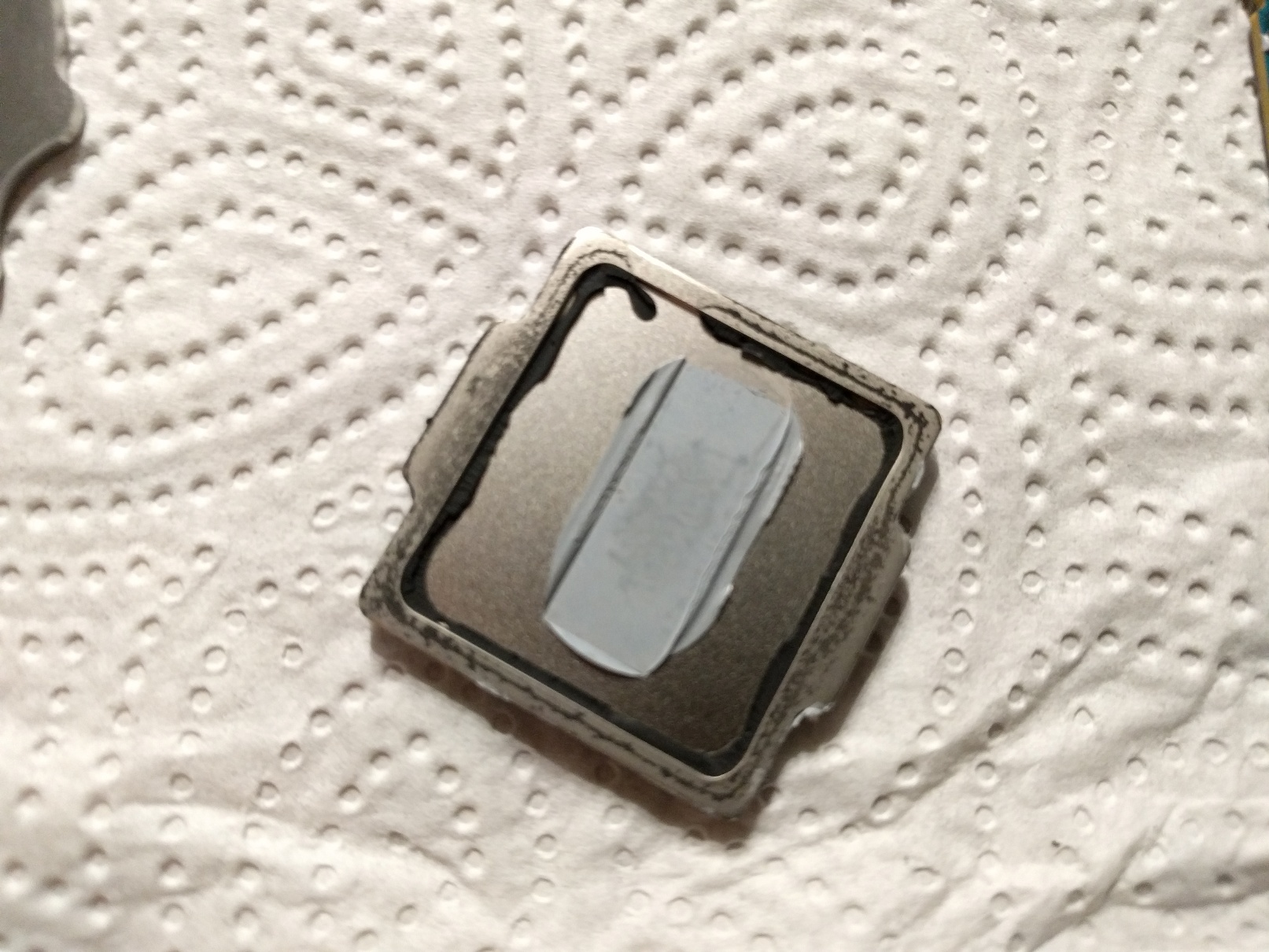

So nach langer Zeit hat sich mein alter Kollege doch durchgerungen seine CPU zu köpfen...
Wie ich feststellen musste, hat er ein besonders schlechtes Exemplar erwischt.
Er erzählte mir sogar, dass sein PC zwischendurch ausgegangen ist 😰...
Sein Set: 7700K, MSI Z170 Gaming Pro, 16GB 3200 CL16 Gskill
Er hat eine 240er Thermaltake AiO Water 3.0 Extreme die auf Vollgas steht (1.400U/min, Pumpe max.)
Zuerst haben wir das Stock Setting getestet.. Also RAM auf 2133 CPU OC aus ect.
AIDA Stresstest nach 3 Min bei knapp 100°C inkl. dementsprechendes throttling 😢.
Dann XMP und CPU OC auf 4,8ghz (4,4 avx offset) geladen.
AIDA Stresstest nach ein paar Sekunden bei knapp 100°C inkl. throttling auf 4ghz 😢.
Ich dachte zuerst seine Gehäusebelüftung, die AiO oder sonst was ist scheiße!?
Seine AiO war aber 1A verbaut, verschraubt und es war passend Paste drauf (Cooler Master MasterGel).
Ich konnte keine Probleme finden.
Dann CPU enthauptet, Zahnpasta (staubtrocken) und altes Silikon ect. entfernt:
770549
Das gute Conductonaut aufgetragen, verklebt und verbaut...
770550
Jetzt kam der Hammer...
alles auf Stock max. 59°C !!! Das sind 40°C weniger !!
Mit OC (4,8 inkl. avx) waren es max. 68°C... Das sind immer noch ca 32°C weniger..
Kein throttling mehr..
Intel hat hier ganz großen Mist abgeliefert.
Er war mega happy und hat sich gleichzeitig geärgert es nicht schon vor einem Jahr getan zu haben..
