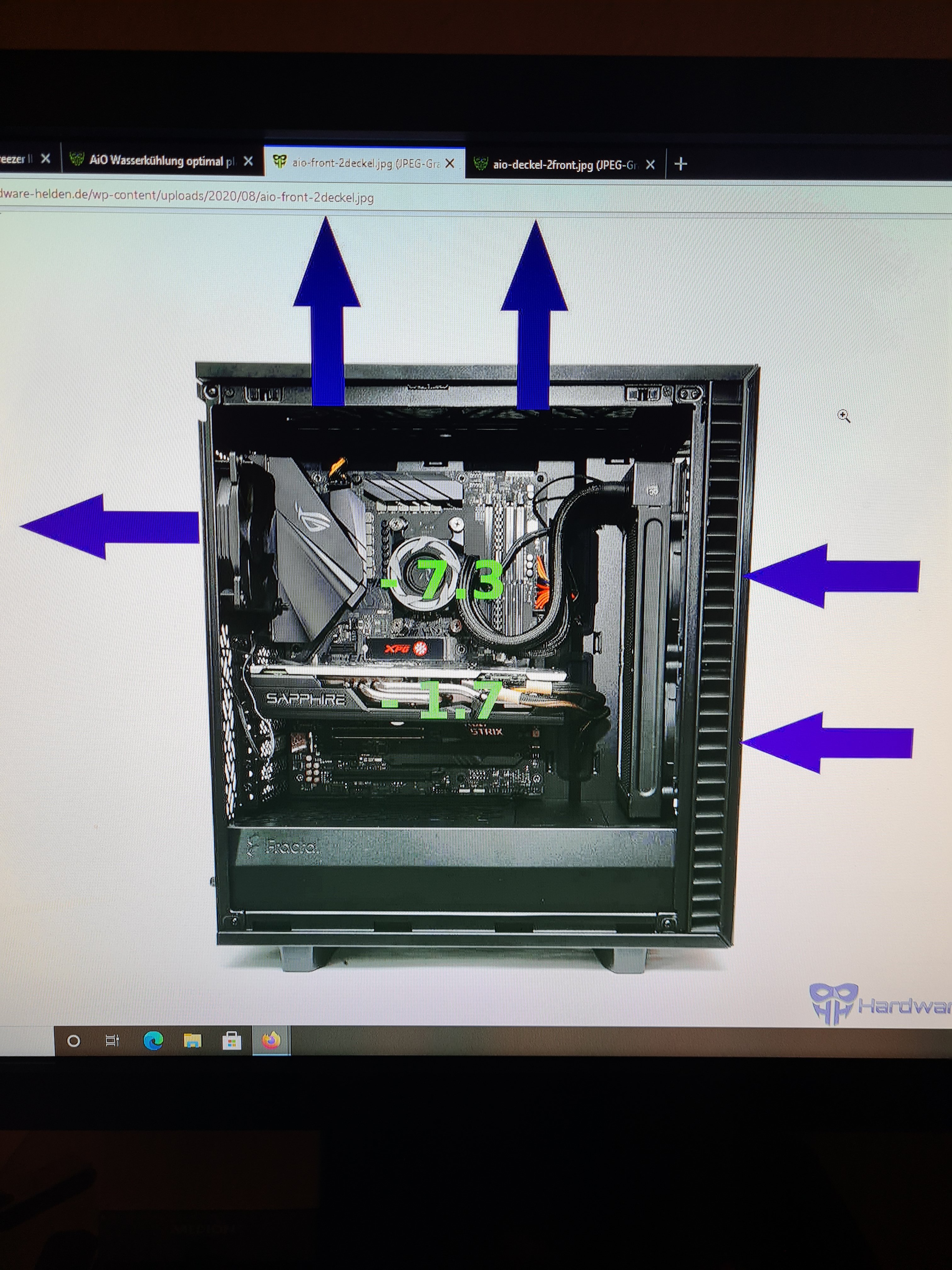

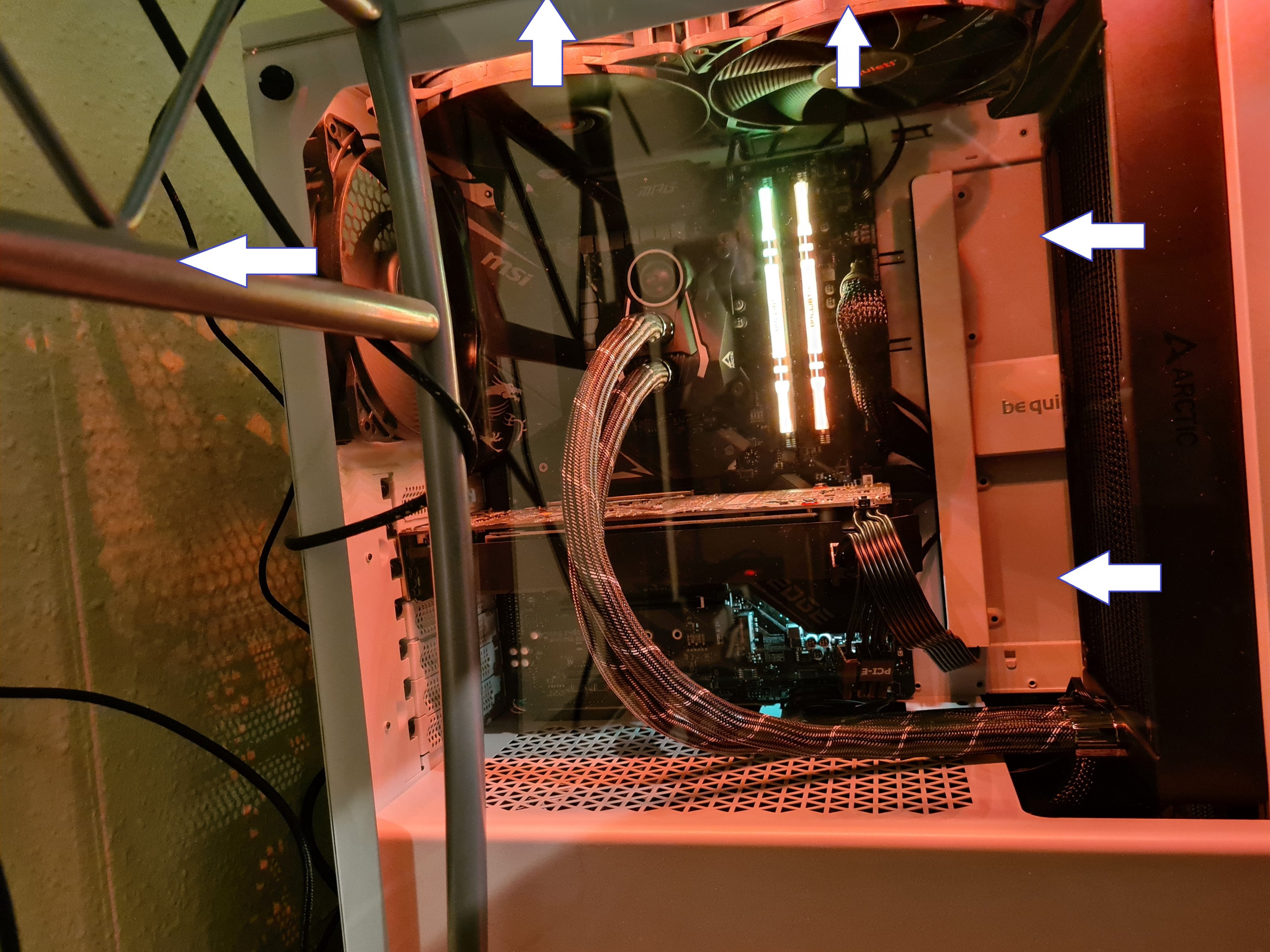

Air Flow ist bei mir genauso wie auf dem angehängten Bild. Woran könnte das liegen?

Edit: Nochmal ein Bild von meinem Rechner:

hat zwar nix mit den 100°C zu tun, aber was mich wundert bei der Radiatormontage: wieso in der Front und reinblasend? So bringt man ja die komplette Abwärme des Wasserkühlkreislaufes zurück in das System?
Edit: Zitat: " Einen AiO Radiator in der Front mit den Anschlüssen/Schläuchen nach oben zu montieren ist nicht optimal und bedarf einer gewissen Beobachtung. Der Radiator dient nämlich als Ausgleichsbehälter, in dem sich die Luft im Kreislauf sammelt. Ist der Füllstand ab Werk oder mit der Zeit nicht mehr ausreichend kann die Pumpe Luft ziehen. Dies äußert sich zunächst als Leistungsverlust bis hin zu einem Defekt, wenn die Pumpe trocken läuft! Daher sollte der Radiator mit den Anschlüssen nach unten montiert werden und die Pumpe überragen – was leider nicht immer möglich ist. Ansonsten sollte die Füllmenge konsequent beobachtet und sichergestellt werden (falls möglich)."

Weil der Luftkühler (Grafikkarte) sehr viel besser mit vorgewärmter Luft klar kommt als eine Wasserkühlung. Luftkühler arbeiten mit höheren Temperaturunterschieden als Wasserkühler. Da sind ein paar Grad vorgewärmte Luft nicht so schlimm.
Die Anschlüße nach oben sind aber in dem fall wirklich nicht optimal.
Sofern die Temperaturmessung korrekt ist. Wird der Radiator den richtig warm/heiß wen man ihn anfasst?
Wenn er kalt bleibt besteht ein problem bei der Wärmeaufnahme. Entweder Montage oder die Pumpe selbst bzw. zu wenig Flüssigkeit.
Wenn er warm/heiß wird besteht irgendein Problem mit den Lüftern.

Hast du jetzt mal die AiO anders montiert? Also Anschlüsse nach unten?
Wird der Radiator warm?
