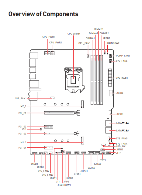

Dein Mainboard hat (ganz oben rechts) einen PUMP_FAN1, konnte jetzt auf die schnelle aber nicht herauslesen wie der standardmäßig konfiguriert ist.
Am besten mal im BIOS auf 12V fixieren, und dann mal die Pumpe anfassen ob die dann überhaupt spürbar läuft, nicht dass die Pumpe defekt ist.

Danke schon mal für die Tips, werds zu hause gleich mal testen. Eure Erklärungen machen mich optimistisch weil der Anschluss heisst ja nicht grundlos Pump Fan

Pumpe ist am CPU Fan und Radiotor ist nach wie vor kühlMoeller13 schrieb:Was hast du denn für eine Pumpengeschwindigkeit eingestellt?
