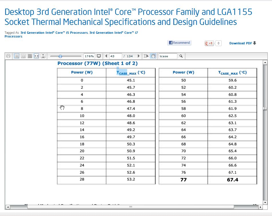

Yup, das heisst das in dem Messbereich von 0 bis 95 Watt pro 2 Watt Leistungszunahme die Temperatur zwischen den Kernen (Tcase) jeweils in Schritten von 0,4-0,6°C zunimmt, so dass bei 0 Watt 45,1°C, bei 77 Watt 67,4°C und bei 95 Watt 72,6°C gemessen werden.

Hat jemand die Vergleichswerte zu 2nd generation 1055 socket?
Gefunden:
(Seite 43) http://www.intel.com/content/dam/doc/guide/2nd-gen-core-lga1155-socket-guide.pdf
0 Watt = 45,1°C
76 Watt = 67.1°C
95 Watt = 72.6°C
Bis auf Unterschiede in den Schritten scheinen die Messwerte identisch.
Kann das sein?
Kann das sein?
