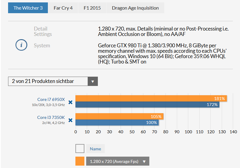

die cpu benchmarks auf CB sind voll für die tonne. schon beim letzten intel review wurde aufgezeigt, dass "the witcher 3" in irgendeinem flaschenhals steckt. allein schon, dass alle min fps gleich sind, das kann überhaupt nicht sein! bei digital foundry liegen fast 100% (avg und max) zwischen einem i3 und einem i7 mit schnellem ram im witcher in der stadt.
ihr macht mit euren cpu benchmarks ganz gehörig was falsch. entweder gpu bottleneck, sogar bei 720p - oder grauenhaft langsamer speicher, oder irgendwas anderes, jedenfalls sind diese testergebnisse absolut unbrauchbar.
Ich habe beim letzten Test schon gefragt ob sie mit Limiter oder so was arbeiten :D
@neofelis
Hier geht es nicht um ein paar % - hier ist was Faul.
Beispiel: ein 7350K ist hier 3% schneller als ein 6950X - bei PCGH ist ein 6950X um 72% schneller.

Hier will man einem weiß machen das 4 Threads absolut ausreichend sind für Games. Auf allen anderen Seiten die ich so besuche ist das irgendwie anders und es gibt genug Spiele die von echten 6 oder 8 Kernen profitieren, trotz des niedrigeren Taktes.

... Hier geht es nicht um ein paar % - hier ist was Faul.
Hier will man einem weimachen dass 4 Threads absolut ausreichend sind für Games. Auf allen anderen Seiten die ich so besuche ist das irgendwie anders und es gibt genug Spiele die von echten 6 oder 8 Kernen profitieren, trotz des niedrigeren Taktes.
Das habe ich auch schon bei den Pentiumtests zuletzt gedacht. Die Aussage war vergesst Kerne, nehmt Takt!
Evtl. müssten die Benchmarks aber wirklich mal überarbeitet werden? Witcher 3 hat definitiv Abschnitte, wo die CPU stark limitiert bzw. stark gefordert ist. Das sieht man ja schon allein am Temperatur-Verlauf der Cores bei Vsync 60fps.
