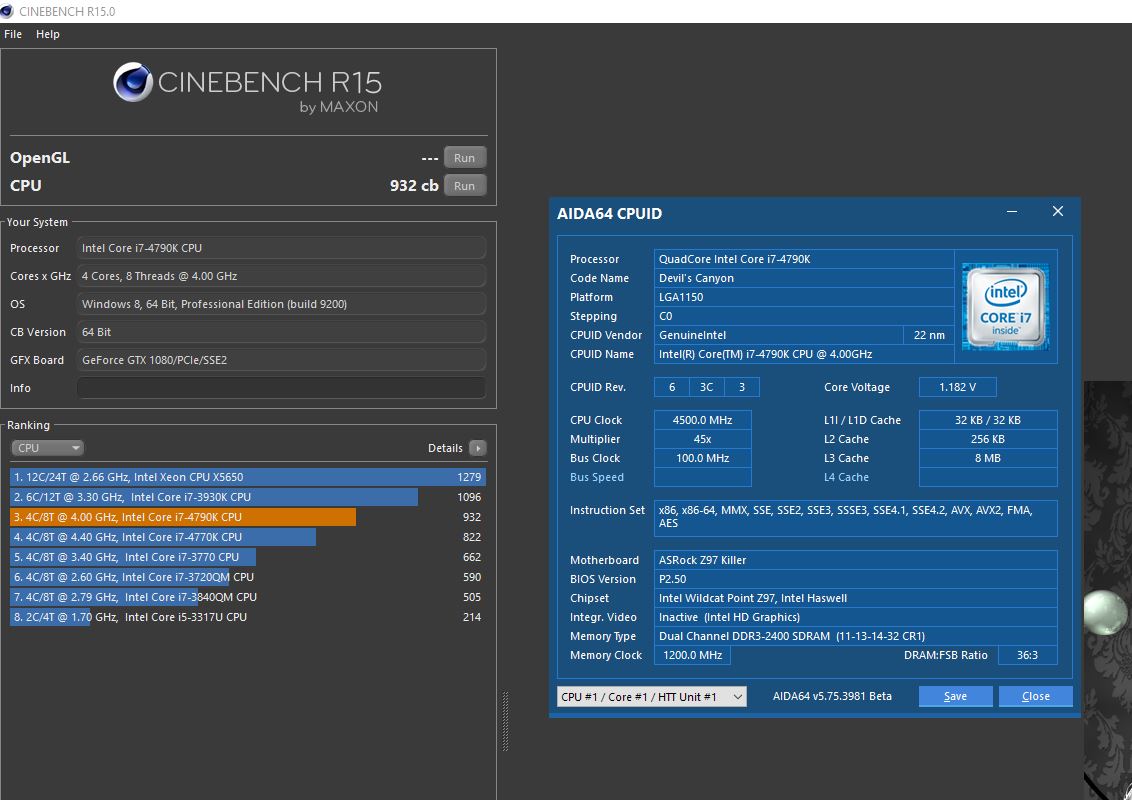

Ctrl schrieb:
da stimmt doch was nicht..der i7 7700k sollte deutlich mehr Punkte haben,
mein i7 4790K erreicht schon 932 Punkte bei 4.5GHz
der 7700k sollte auf ca. 1000 Punkte kommen..
Entschuldige Giant, offenbar habe ich die 907cb mit Stock Einstellungen gemessen.
und später fand ich noch heraus das eine Hyper-V VM noch im Hintergrund lief und 12-15% CPU Last verursachte. Mea culpa...
Jetzt komme ich auf die 1000+. Tausend Dank. Gut, dass ich die vorherigen Benchmarks nicht auch auf dieser Grundlage gemacht hab. Sicherheitshalber werde ich aber noch eine Stichprobe der vorherigen Ergebnisse machen.
