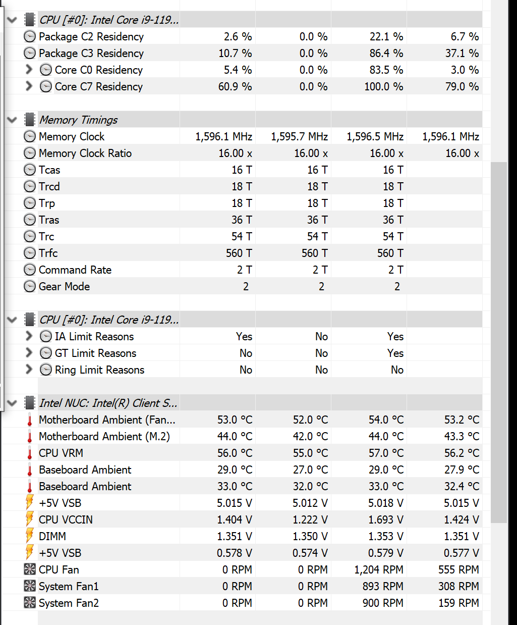

Also 15 % mehr Performance für wesentlich mehr Cache im Endeffekt. Und L2 Cache ist durchaus schneller und braucht mehr Fläche als der L3 Cache.
Die größeren Caches müssen den langsameren Hauptspeicher kompensieren, welcher so wie es scheint, mit Gear 2 läuft und hohe Latenzen mit sich bringt.

Was genau meinst du damit? ^^ Ich wollte darauf hinaus, dass der 11900KB durch den langsamen Speicher (Gear 2 Mode) ausgebremst wird und es wahrscheinlich noch schlechter aussähe, wenn die größeren L1 und L2 Caches nicht wären.

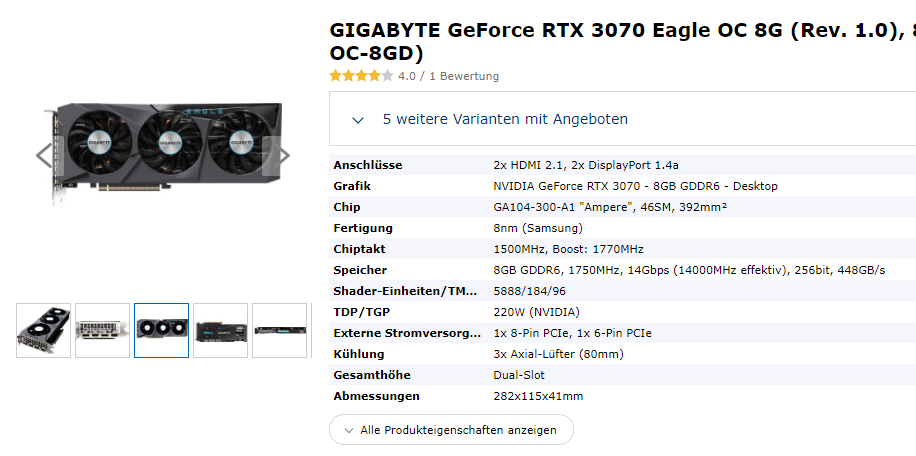

Ehrlich gesagt, ich finde das Ding gut. Ist zwar ein wenig teuer, aber ein so kleines Gehäuse mit einer 30cm 2-Slot GPU Platz, ist für den Preis auch nicht viel billiger zu haben.
Eine 3080FE würde ich hier nicht empfehlen, da die warme Luft der GPU aufs Netzteil bläst und das ganze sich SEHR stark aufheizen kann.
Aber eine 3080 Custom wäre kein Problem...wennes mal eine mit 30cm länge und 2 Slot breite geben würde (bis auf die FE).
Es gibt z.b. die Inno3D GeForce RTX 3080 Ti X3 OC. Die ist 2 Slot dick und 300mm lang. Aber als eine 3080Ti wird die bestimmt seeehr warm ^^.
Sollte die CPU ausreichend gut und leise gekühlt werden, könnte der PC eine gute 1440p Maschiene für ca 2000€ (mit 3070/3080 GPU) sein.
Alleine schon wegen der Abwärme würde ich dann schon eher zu einer 3070 tendieren, so eine würde perfekt passen.
An der Stelle frage ich mich ja noch immer, ob der Gear1/2 Modus eingeführt wurde um den IMC still und heimlich DDR5 kompatibel zu machen... Also ob der aktuelle IMC bereits DDR5 beherrscht und man dafür nur in den Gear 2 Modus schaltet und ein kompatibles Board einsetzt.
Und ja, es wäre sehr interessant zu sehen ob und wie viel Tiger Lake mit Gear1 und scharfen Timings auf dem Ram skaliert.
Ne, das ist halt der Speichercontroller für einen Mobile-Chip, also Ice Lake-U. Der war nur mal dafür gedacht. Im Notebook hantiert man viel mit LPDDR heutzutage, da macht das schnell Sinn. Der Backport macht den ganzen Terz dann natürlich irgendwie zunichte. Tiger Lake ist eben nochmal genau das gleiche Schema.
Mal sehen was sie da bei Alder Lake machen. Der Support für alles an DDR4 und DDR5 spricht eher wieder von solchen Modi. Für die Masse des Marktes passt das ja auch, die obersten 2, 3 Prozent sind evtl nicht zufrieden. Aber für sie soll in zukunft ja wieder was echtes High end kommen .. na wir werden es sehen^^

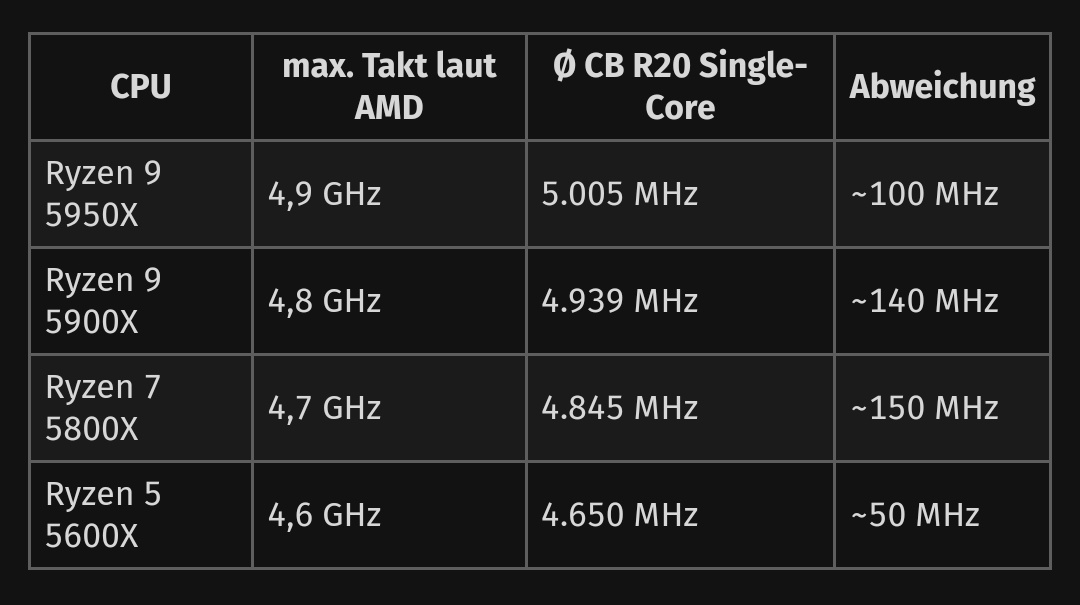

Auch der 5950X erreicht Single-Threaded seine 5GHz+. Der 11900KB taktet also mitnichten höher.
Hat für mich nix mehr mit einem NUC gemeinsam. Typischer SFF Barebone mit verlöteter CPU.
Ja doch. 5,3ghz TVB erreicht der 5950X definitiv nicht... Die andere Frage ist ob der 5950x die 5ghz dauerhaft hält oder nur kurz dorthin peakt. An der Stelle bin ich dann aber überfragt.
@Dome87 ist aber immer noch langsamer als der 5800x in der Singlecore-Performance. Macht der 5800x auch über 5GHz?
Reaktionen: Tzk
Nur wegen des altertümlichen R15. Das reißt den 5800X im Schnitt nach oben. So unnötig wie Valorant.
Der 5900x im Test (der 5950x ist ja leider nicht dabei) läuft mit seinen 4940mhz ein bisschen schneller, als der Tiger hier im Nuc mit seinen 4850mhz.
Wahrscheinlich sind das dann 3-4% IPC Vorteil.
