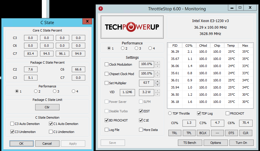

Gut - die Festplatten machen in der Masse einen Unterschied [...1]. Bei einem Tausch einer Festplatte ist das nicht so wild. Ich habe mir ausgerechnet, dass, wenn ich meine Hyper-V Festplatte (alte Hitachi E7K1000 HDE721075SLA330) gegen eine Samsung 450 Pro SSD austausche, müsste ich mindestens 4 Watt sparen und maximal 8 Watt wenn ich annehme, dass die mechanische im Betrieb 10 Watt und im Idle 4-5 Watt braucht.
Hatte ich eh vor, aber hängt aber auch mit der Zukunft des NUC ab.
Die zweite Festplatte ist eine Datenplatte (moderne 4 TiB Festplatte; HGST HUS724040ALE640)
Ich werde mir die verlinkte Seite einmal genau ansehen - danke dafür.
Im Server ist ein Supermicro X10SLM-F drinnen. Ich stand damals kurz davor, mir eine stromsparende Xeon CPU zu kaufen. Mir ist aber aufgefallen, dass diese alle im Leerlauf einen sehr ähnlichen Verbrauch haben. Ich bin davon ausgegangen, dass die Ultra Strom sparenden Systeme da noch einmal anders sind, da die Leistungsklasse ganz anders ist. Ich würde jetzt niemals erwarten, dass die Kiste so viel weniger Strom brauchen kann.
Strom gemessen habe ich immer nur am Netzteil. Messgerät in die Mehrfachsteckerleiste und Netzteil am Messgerät angeschlossen. Was BIOS-Einstellungen angeht muss ich noch einmal schauen - das ist schon etwas länger her.
[1] Das habe ich bei einem Austausch gemerkt. Ich habe zwei RAID 5 Systeme mit einem 3 und einmal 4 Festplatten in jeweils eine andere separate Festplatte getauscht. Das hat noch einmal viel gebracht (natürlich auch, weil der RAID Controller nicht mehr drin war). Ich werfe jetzt mal circa Zahlen in den Raum. Meiner alter Xeon E5405 mit E3-1230v3 getauscht: Von 160 Watt auf circa 76 (oder ähnlich). Nach Minimierung der Festplatten auf 49 Watt.
Ganz normal im Betrieb ohne Beachtung der Last.
Edit:
Mir ist gerade aufgefallen, dass der Energiemodus auf Höchstleistung steht, obwohl ich der Meinung war es auf Ausbalanciert gestellt zu haben. Ich stelle es mal um und bin gespannt, ob sich was ändert. Zumindest habe ich jetzt gesehen, dass unter Energiesparmodus die CPU auf 800 MHz läuft und sich auch mal anpasst.
Das Messgerät ist ein Brennstuhl PM 230. Gibt sicherlich bessere ^^. Zumindest wurde von mir immer das gleiche/selbe benutzt.
Ach, habe die Backup-Platte ganz vergessen. Hoffe mal, dass die nun mit dem Profil abgeschaltet wird - ist mir aber nicht bekannt. Ist eine HGST Desktop-Platte mit 2 TiB.
Na ja, aber 1x SSD, 3x mechanische Festplatten sind trotzdem keine 30 bis 40 Watt mehr.
