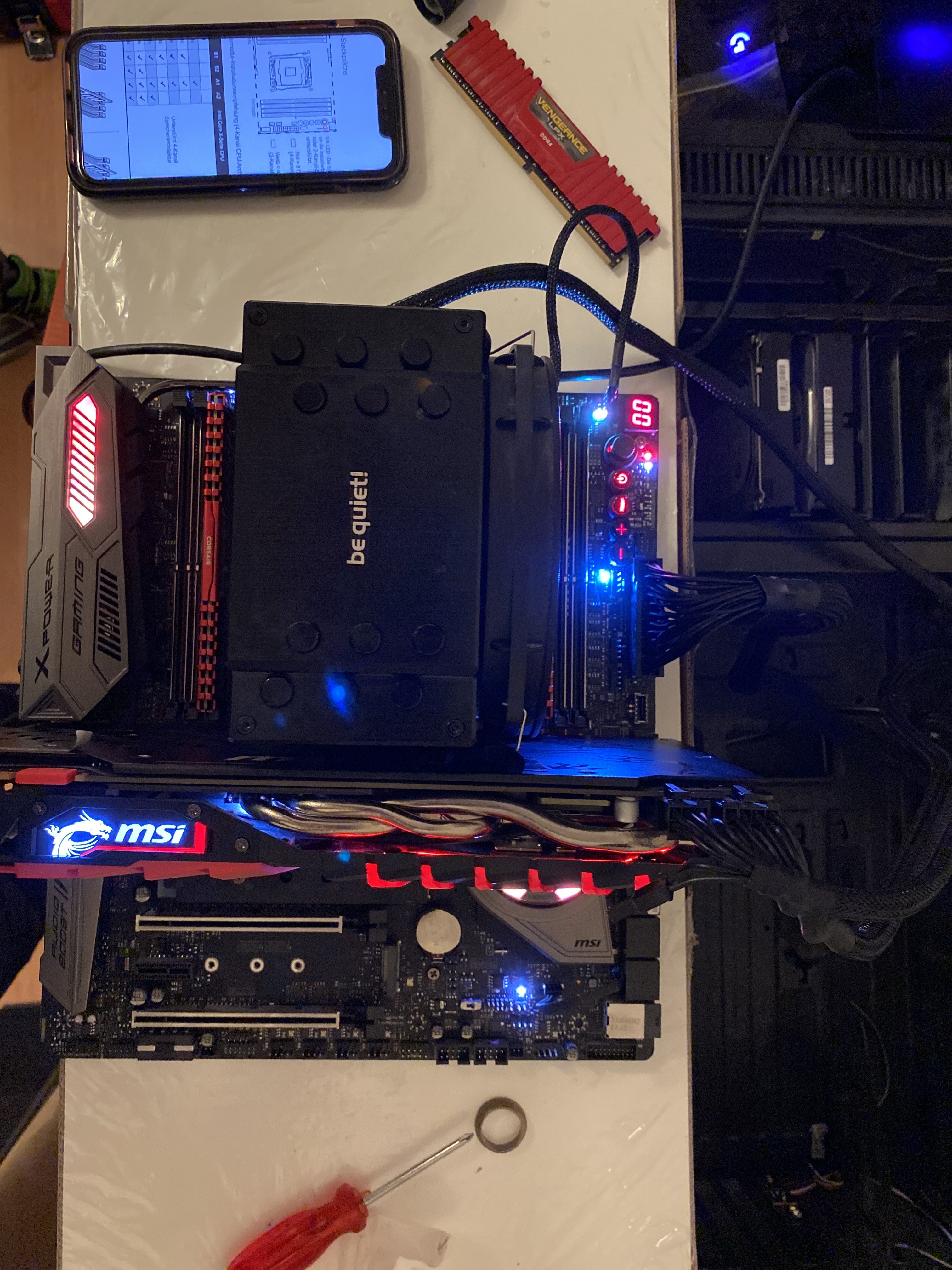

Grüße,

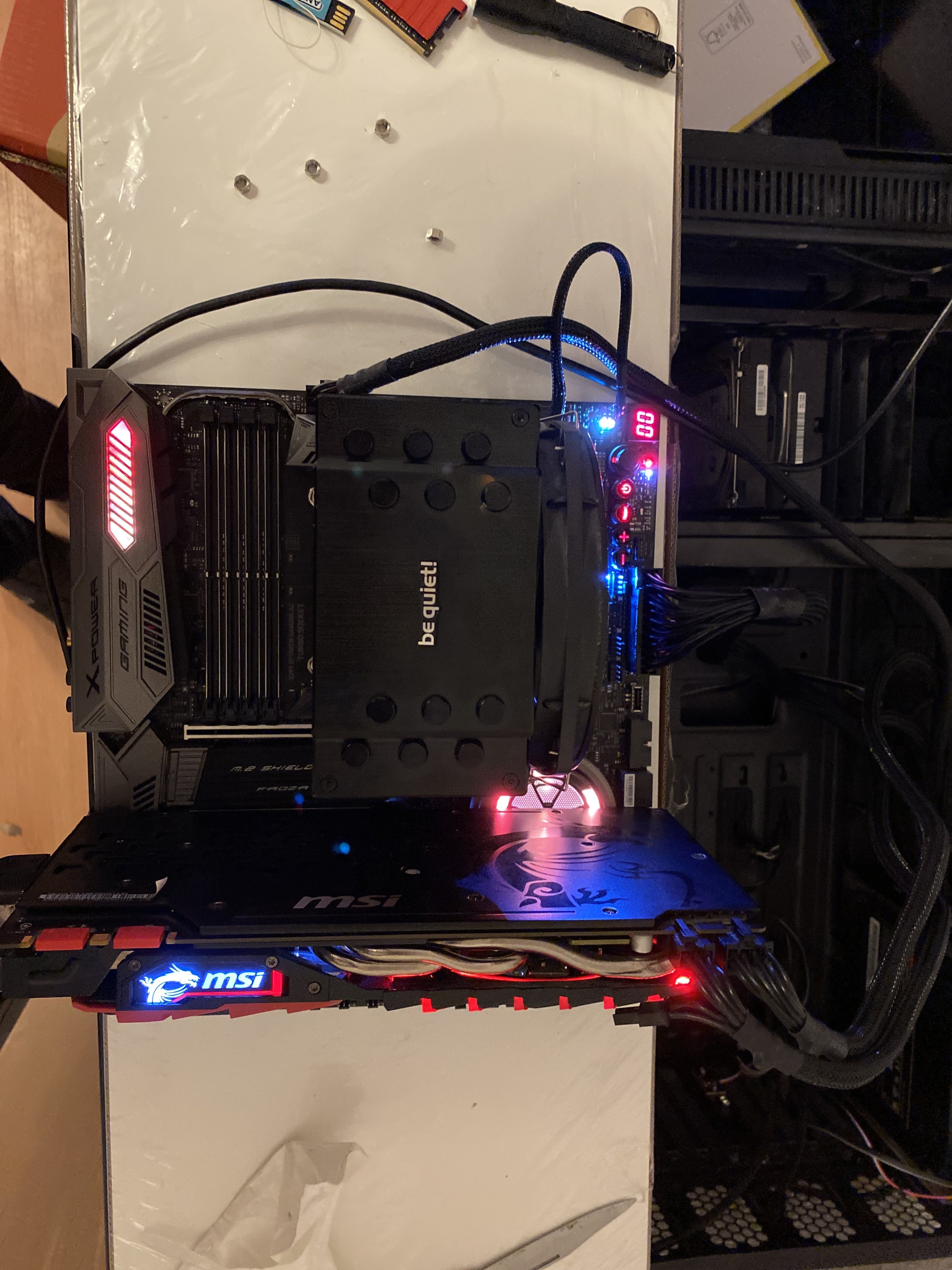

Ich benötige Hilfe

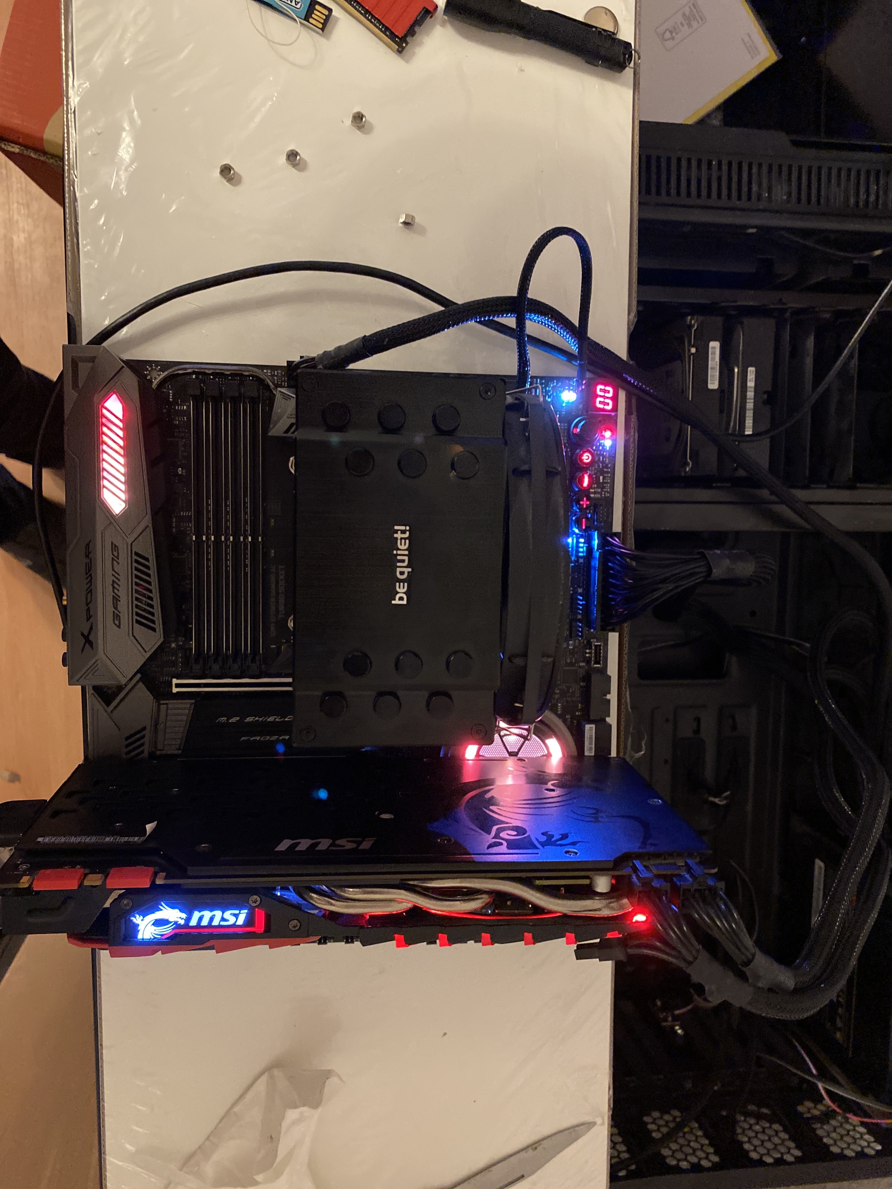

Bei meinem Kollegen wurde nur die gpu (1080) ausgebaut um bei einem anderen zu testen(dessen läuft wieder)
Nun geht dieser nicht mehr an.
Lüfter dreht Board meldet jedoch Fehler
Board Msi x299xpower Gaming ac
CPU Intel x7820x
RAM corsair vengeance
Gpu1080
bios ist geupdatet
CMOS resettet
(Brücke verschwunden)
Wlp neu
Hat eventuell noch wer Rat?

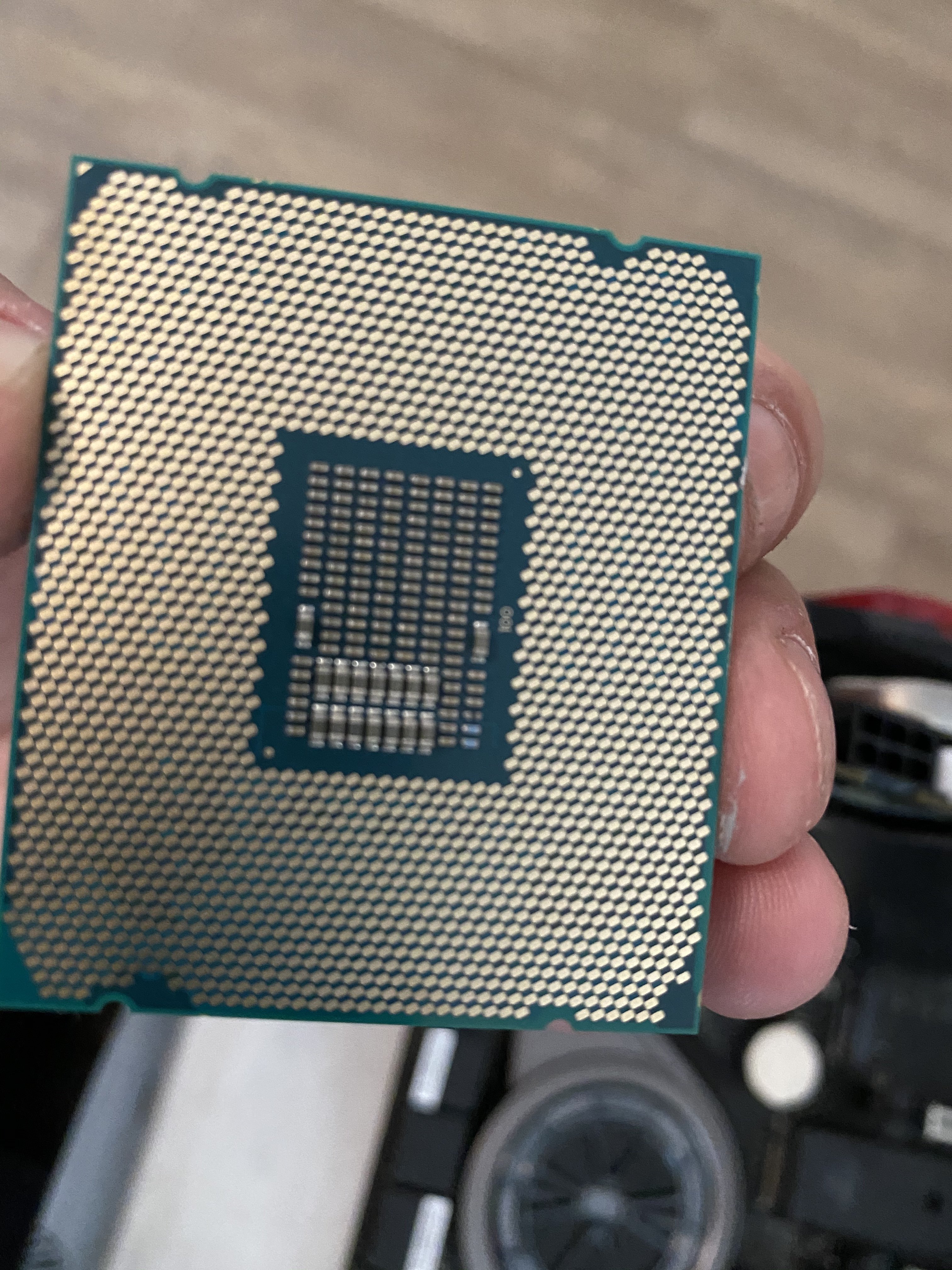

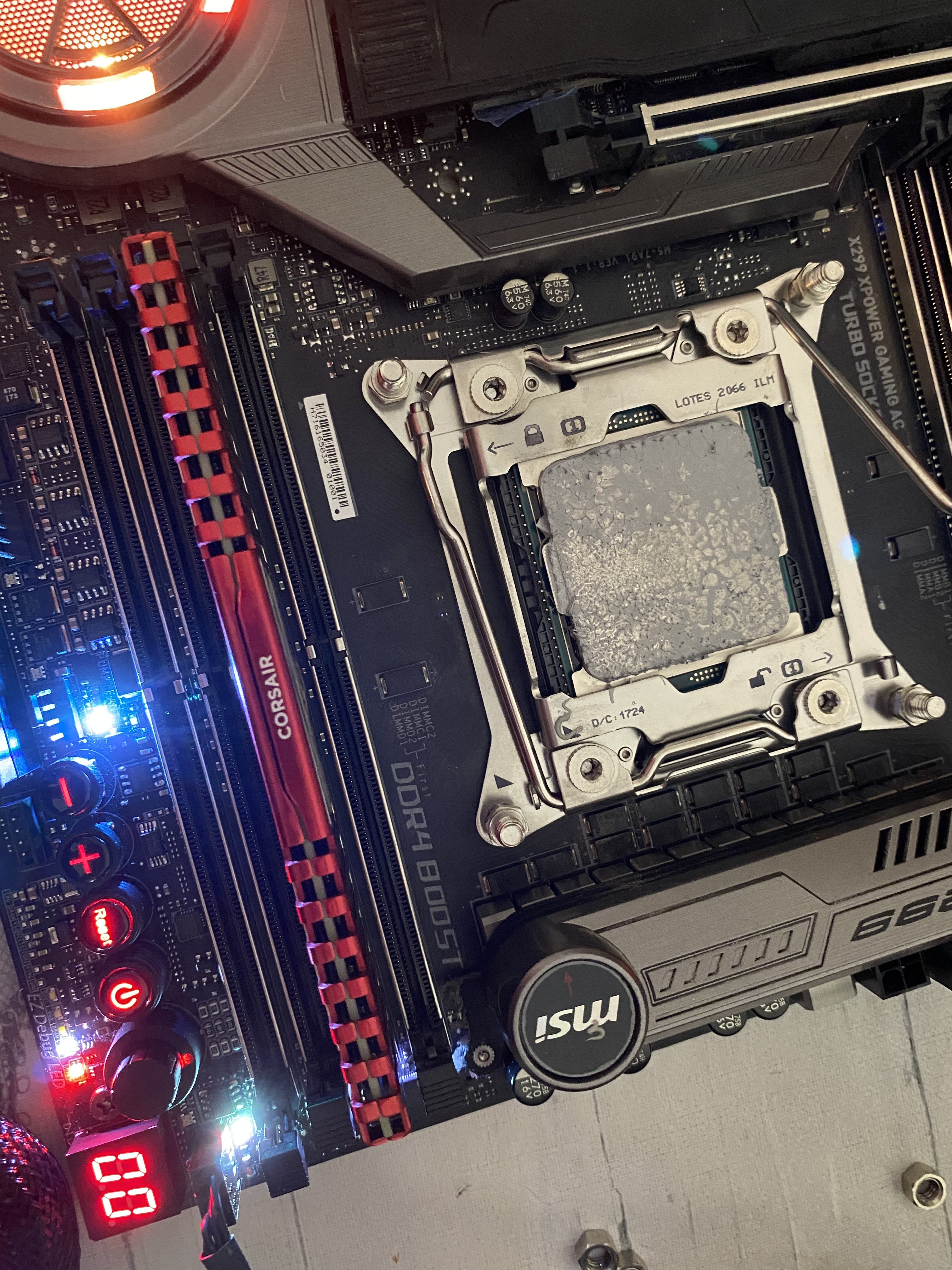

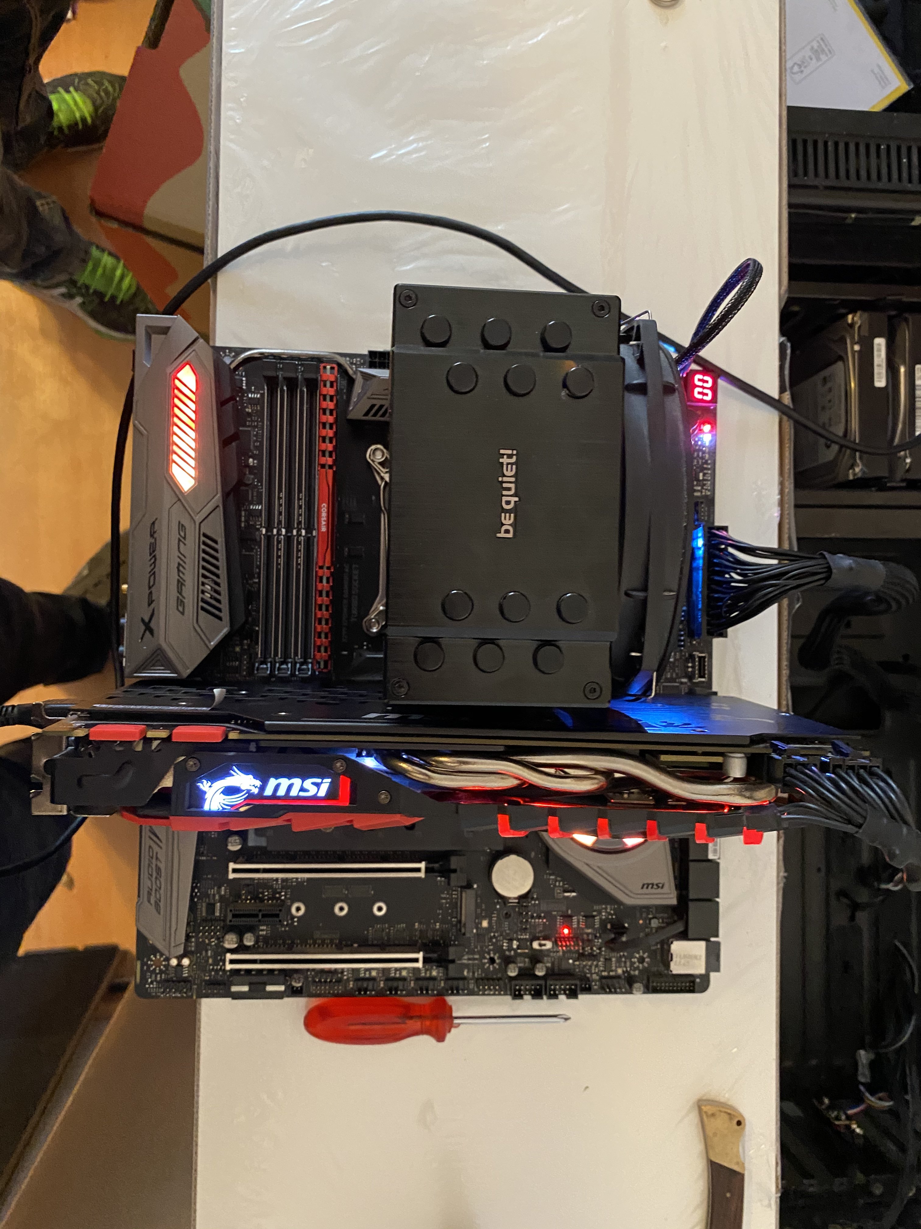

Auf Bild 2 steckt der RAM-Rigel im falschen Slot. Handbuch Seite 17.
Reaktionen: Adamska
Also CPU ist natürlich dran.

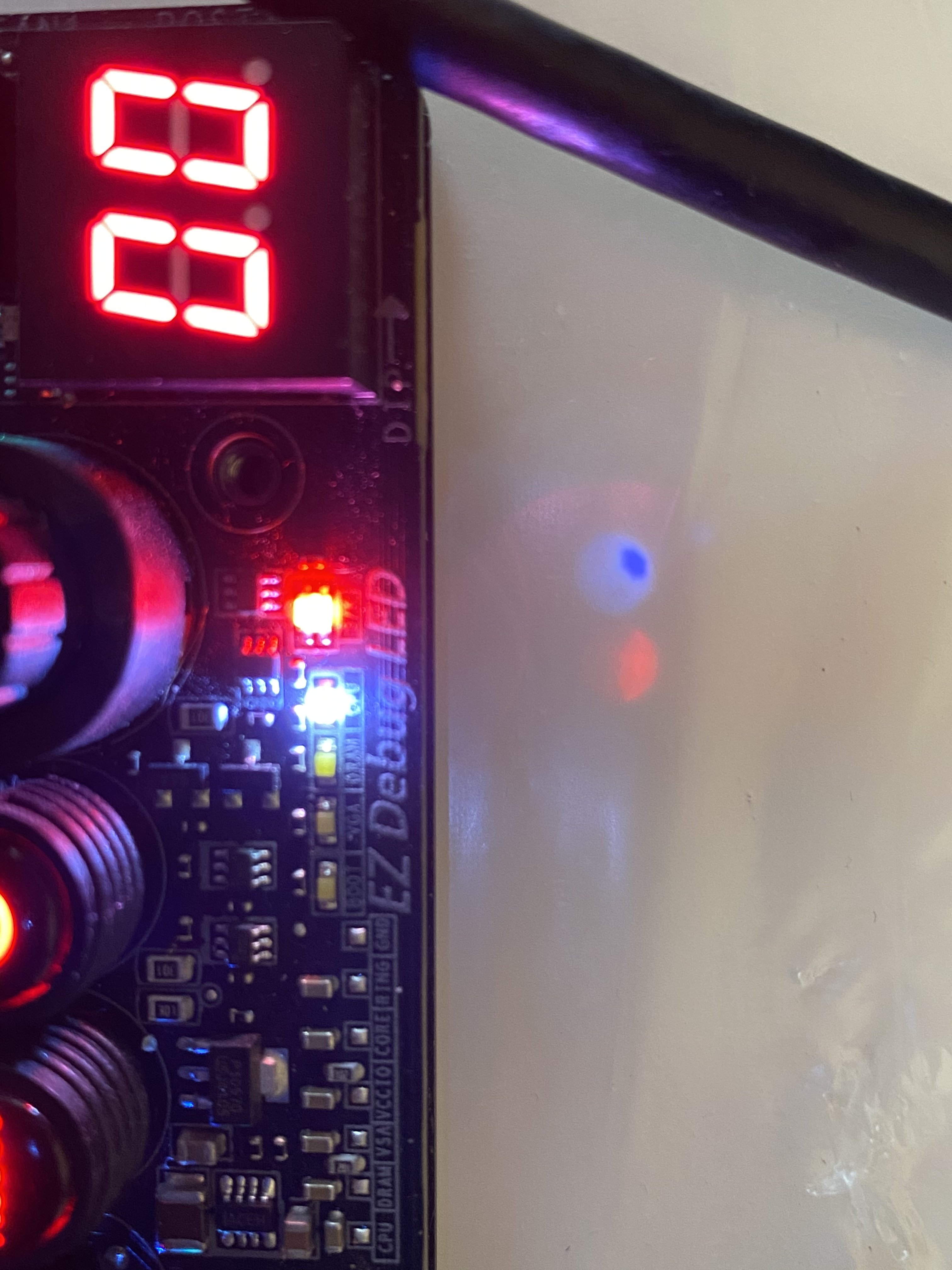

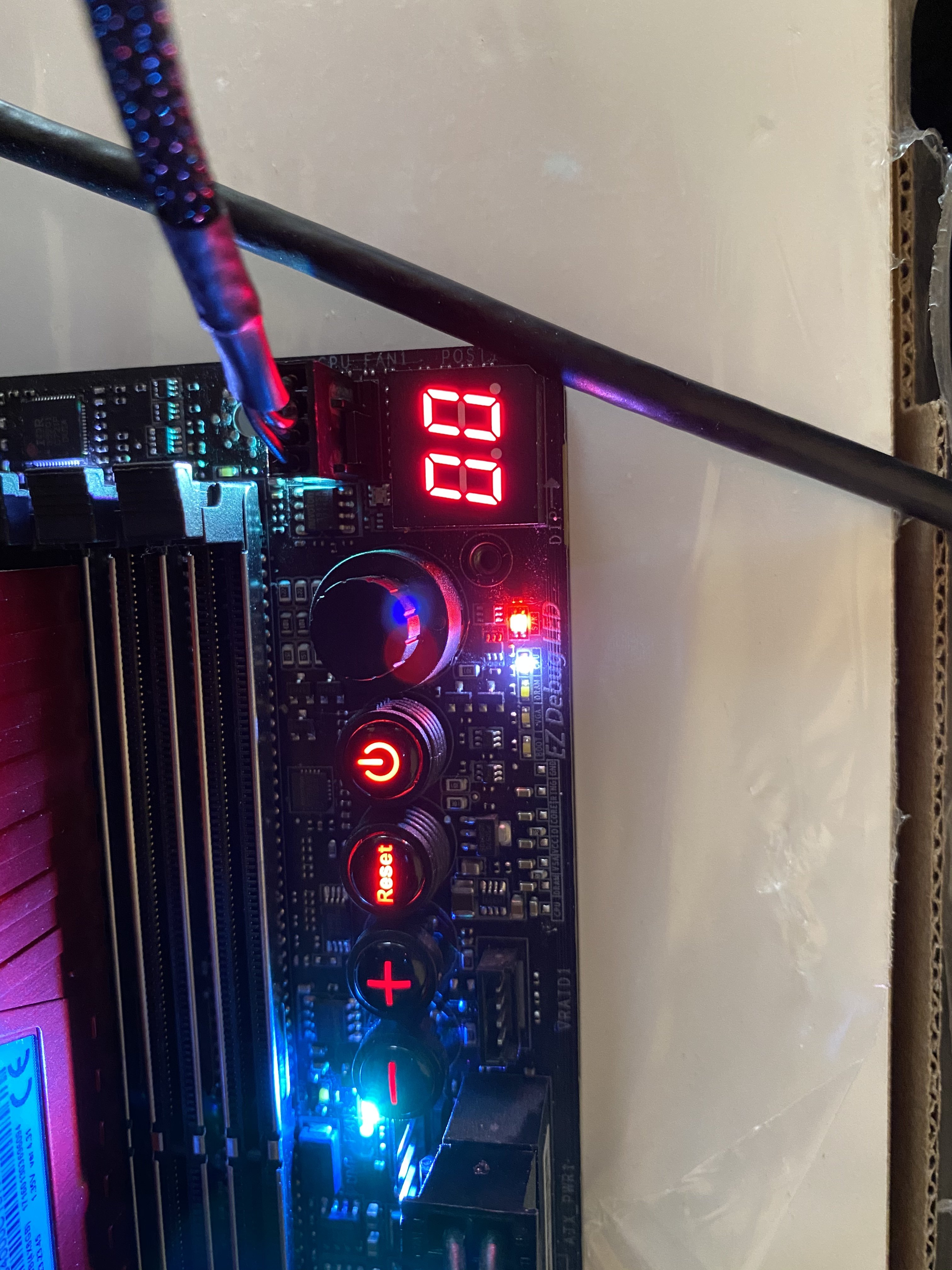

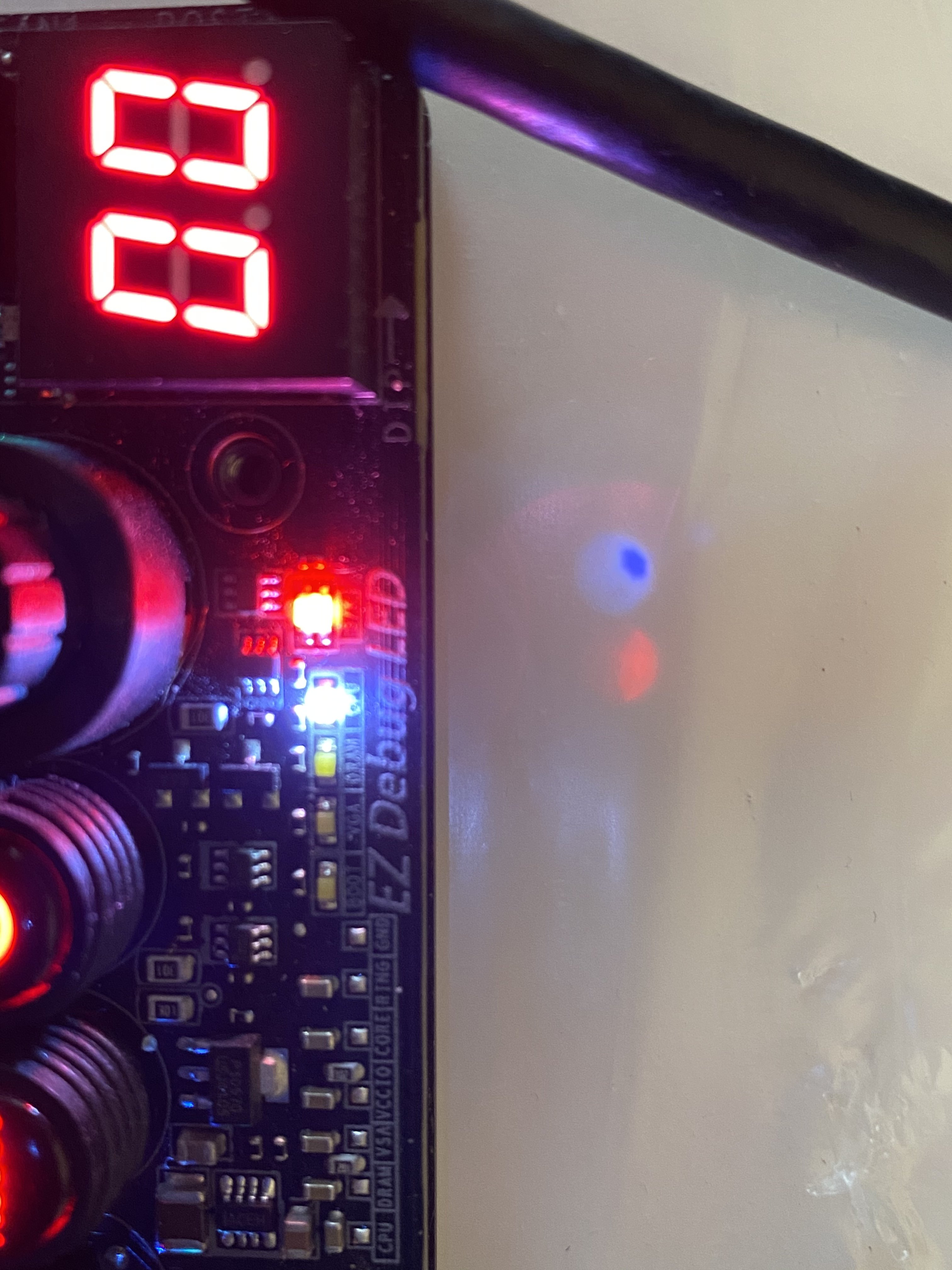

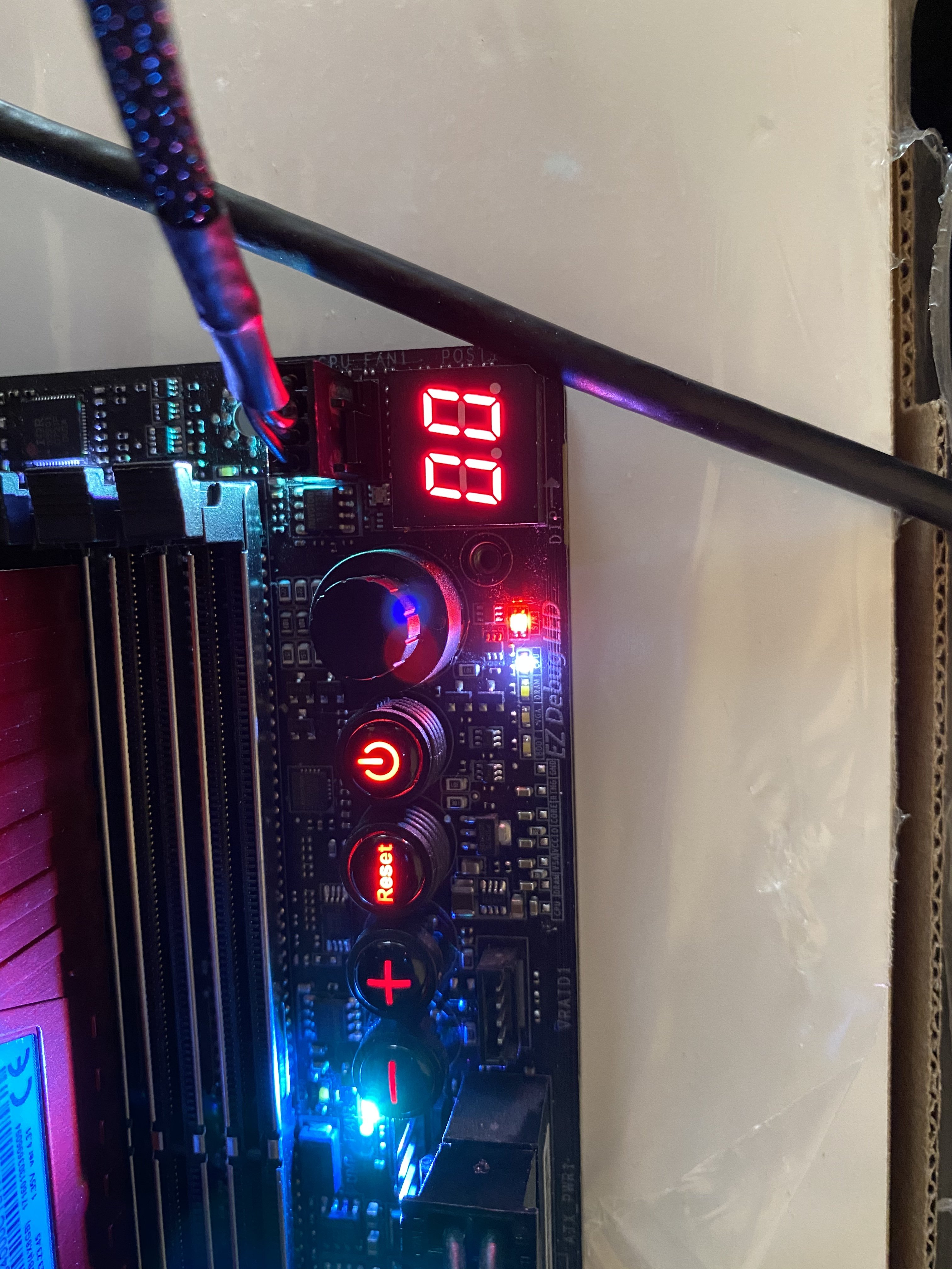

auf dem Board leuchtet bei ez debug s/k ?
C1 und A1 belegt nix geschieht

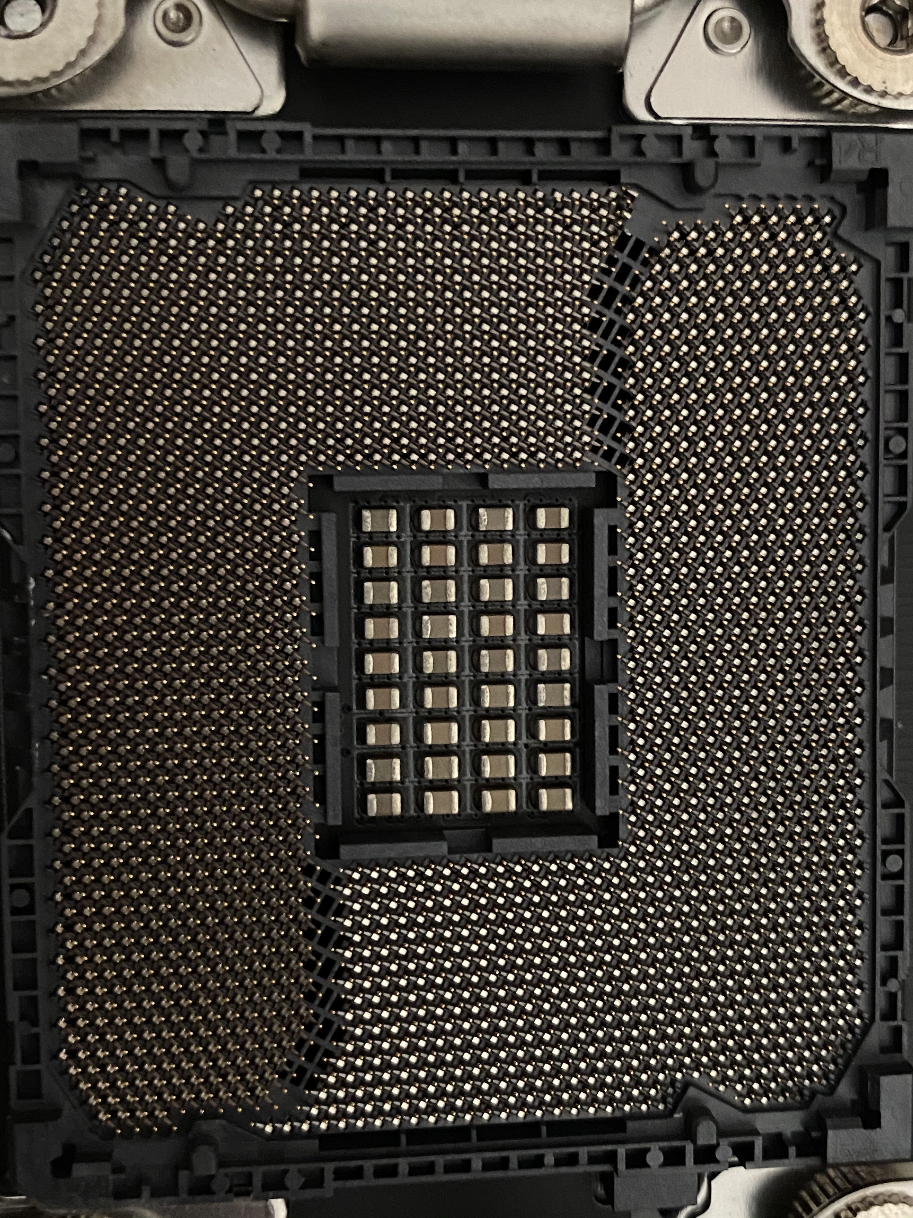

Die Debug LED und die Angezeigten 00, deuten auf eine defekte oder nicht richtig erkannte CPU hin. Vielleicht sind Pins auf dem Sockel verbogen/verschmutzt.
Reaktionen: Adamska

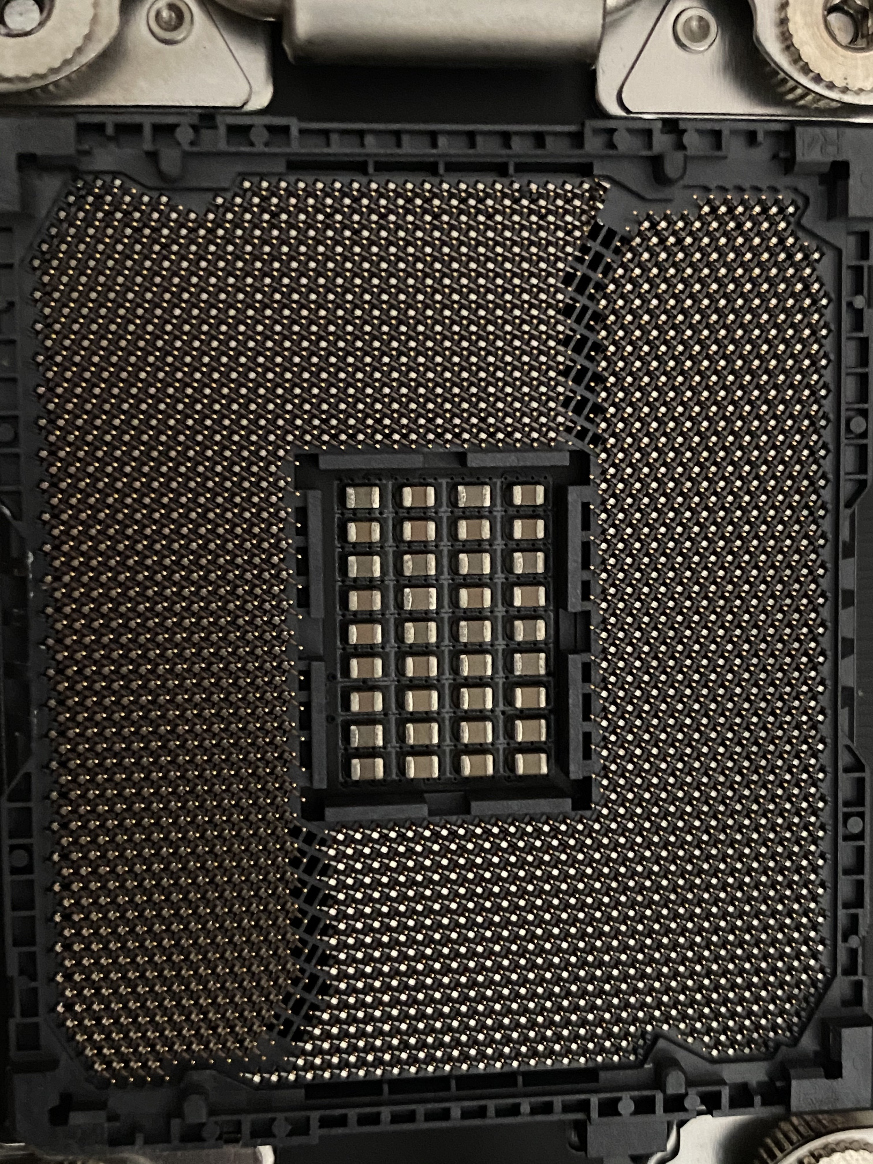

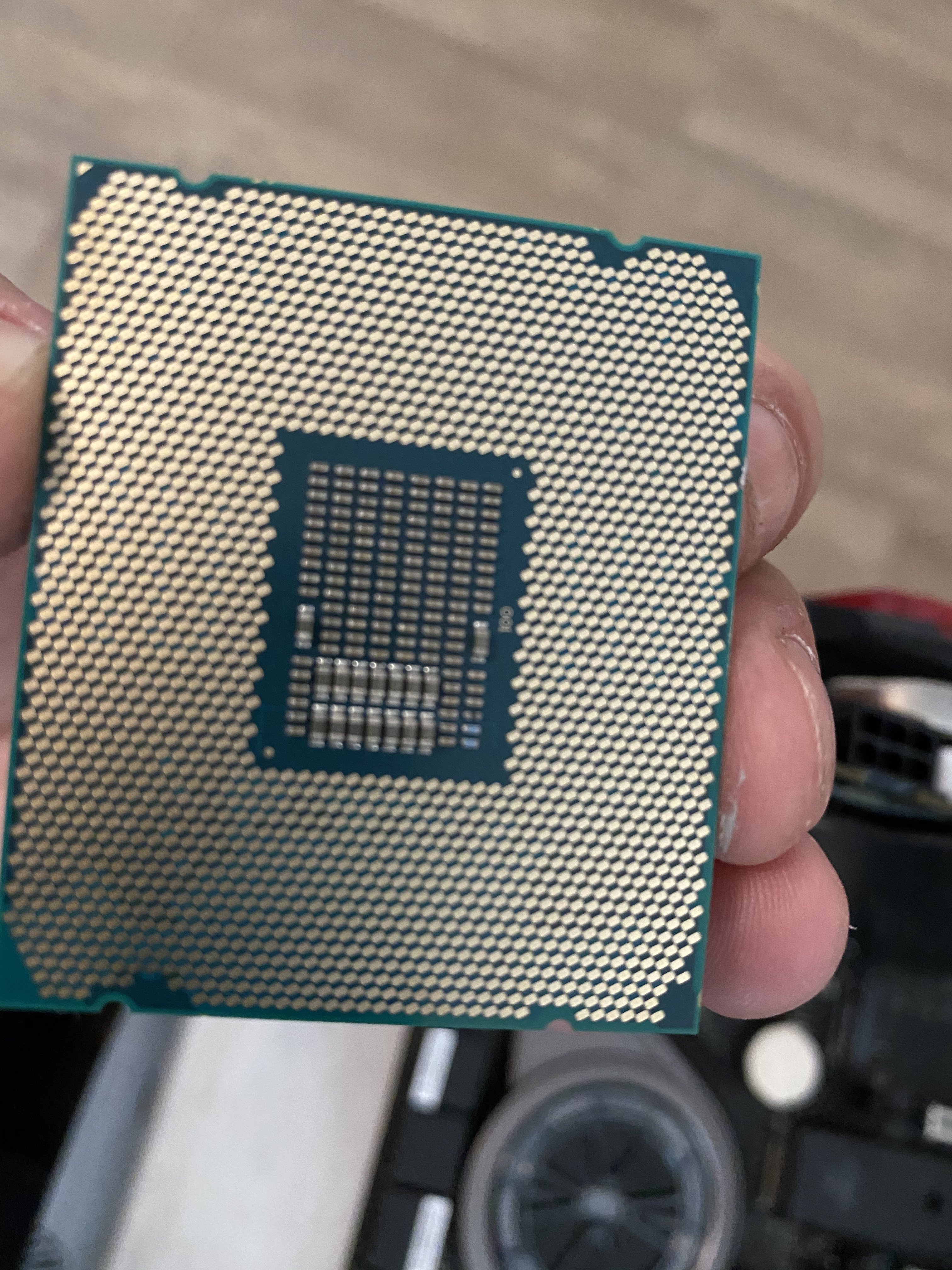

Habe ich auch vermutet, habe alles gereinigt. CPU raus sauber mit neuer wlp wieder rein. Der Fehler war zuvor da und ist es noch. Sehr merkwürdig :(
Man könnte schauen ob alle Sockel-Pins noch gerade ausgerichtet sind.
Mehr kann ich hier leider auch nicht weiterhelfen.
Reaktionen: Adamska
Leider garnicht so geil. Nach erneuter Öffnung und Taschenlampen leuchten scheinen alle Pins einer Seite leicht gebogen zu seien. Er wird wohl mal versuchen alle der Reihe nach gerade zu rücken.
Ich hoffe sehr das es hilft. Neues Board wollte er nur ungern. So langsam Schein der CPU ja auch stark überholt so das für diesen ein neues Board naja nicht so sinnvoll scheint
Schaut euch am besten vorher mal ein Tutorial dazu an. Lupe, kleines Messer und Schweißtupfer hat bei mir am besten funktioniert.

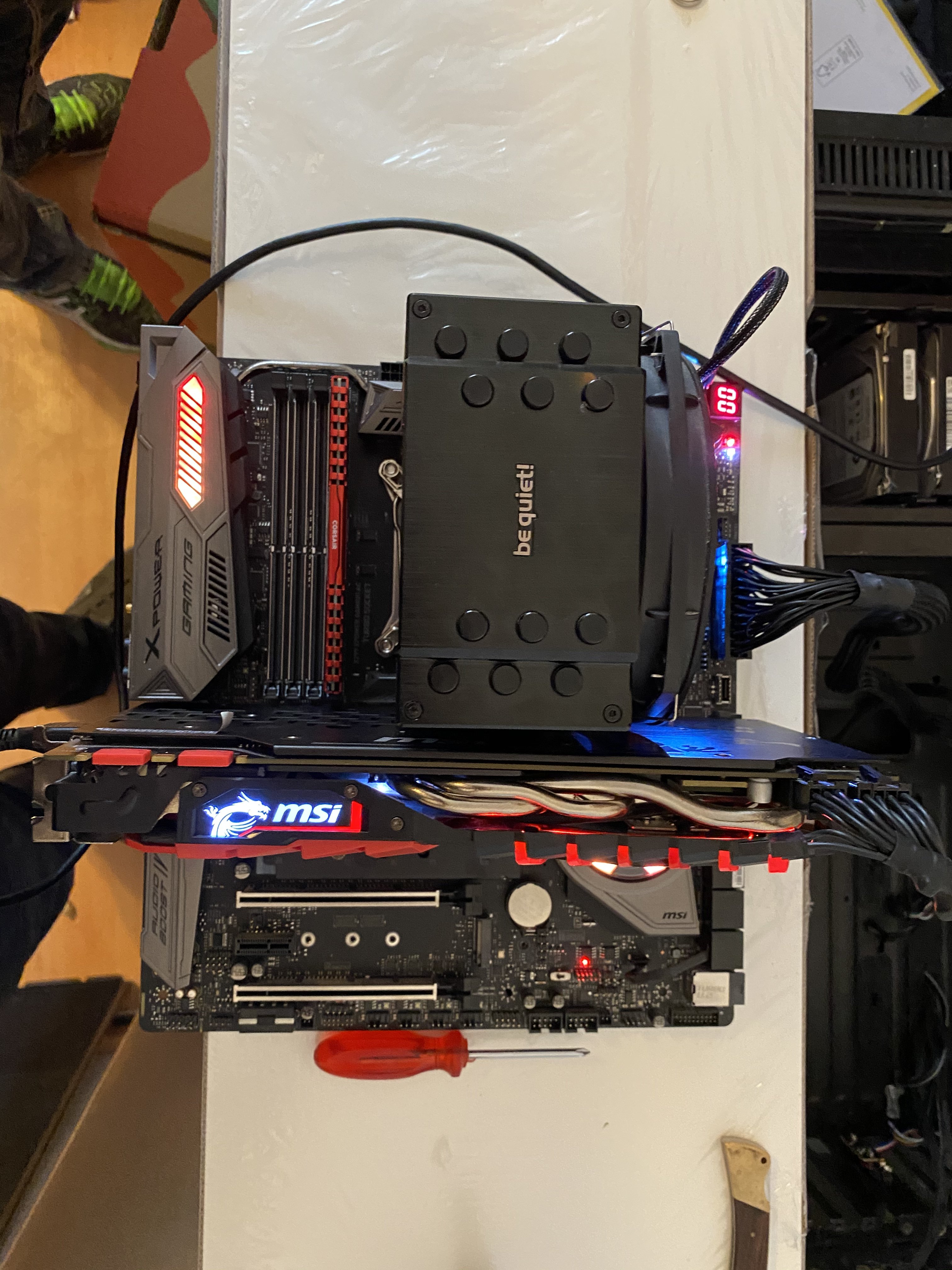

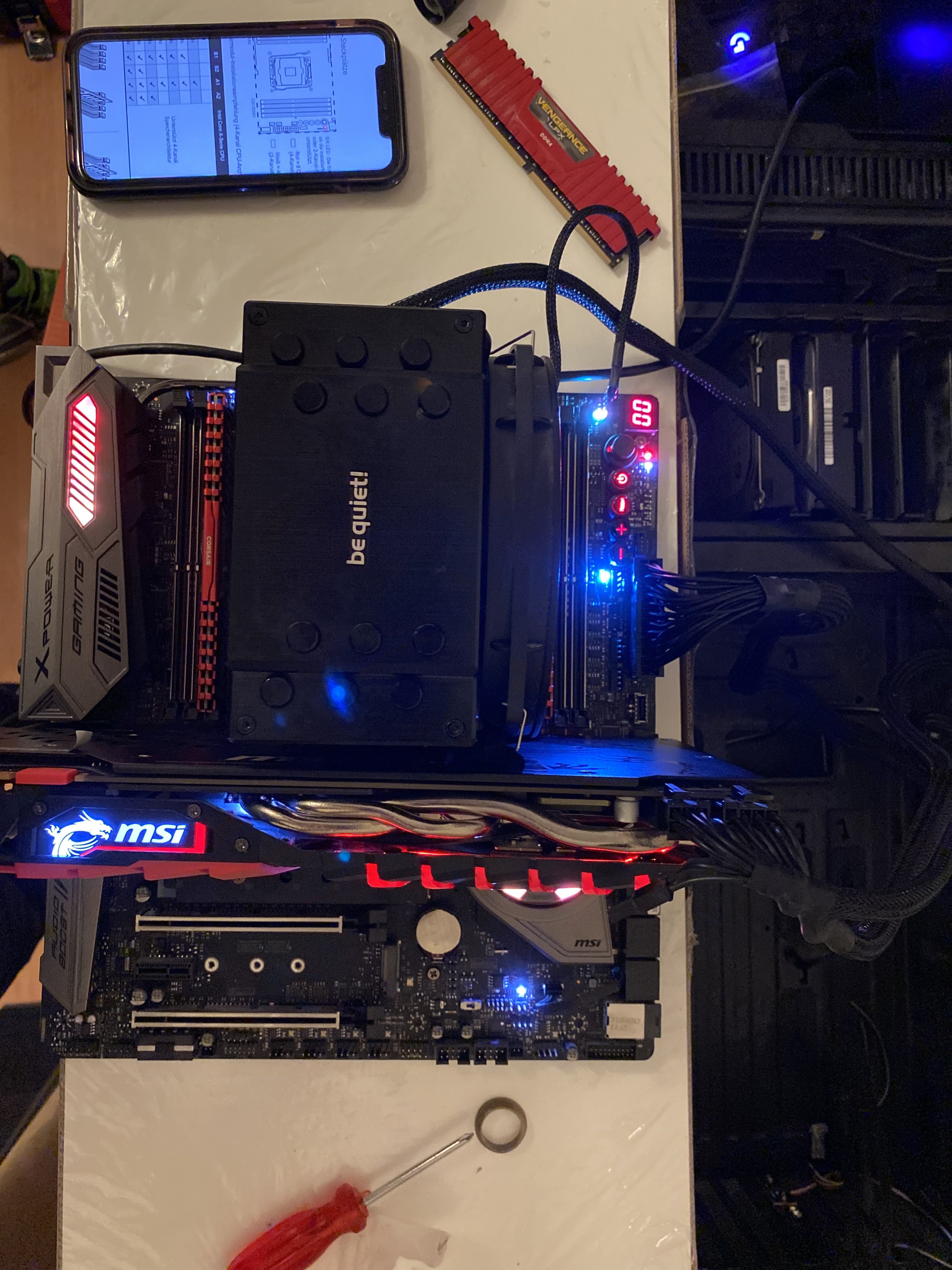

Grüße, ich habe jetzt mal alles zu mir geholt zum basteln und naja komme nicht weiter
es passiert einfach garnichts
Egal ob CPU eingelegt oder nicht Fehler 00 nichts regt sich
aber so recht sehe ich auch nichts gravierendes vllt bin ich auch einfach zu blind
Wie gesagt der pc war lediglich ein paar Stunden ohne gpu nach wiedereinbau war dieses Problem
Naja war frisch aber kühler war 3x drauf und ab
müsste ja dennoch reagieren auch wenn der Block runter ist ? Hab nur den Lüfter amBoard gelassen
Update: Neues Mainboard besorgt alles geht wieder!
Er hat wirklich die pins verbogen bekommen!
Danke euch allen :D
