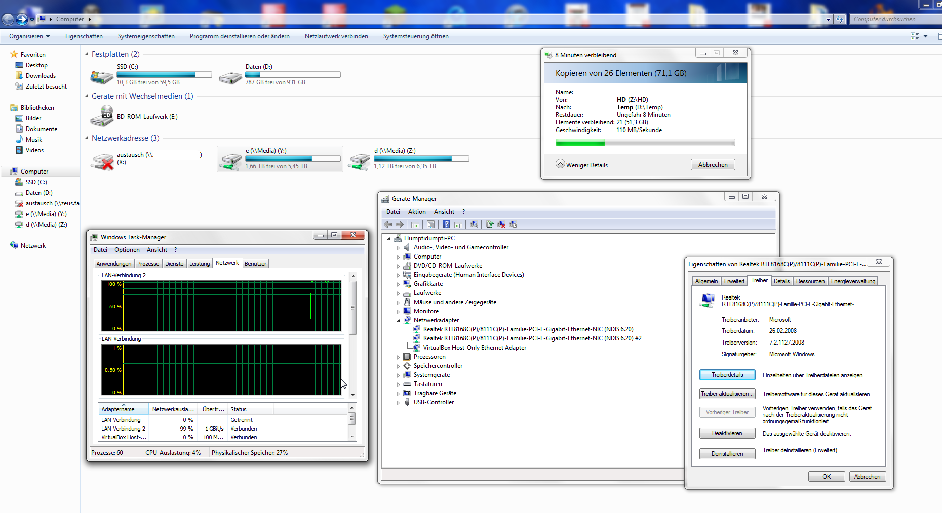

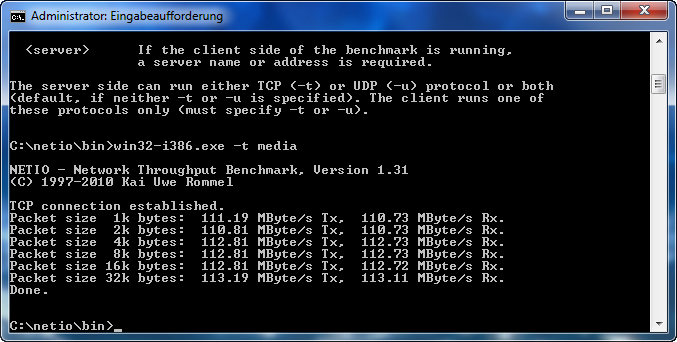

Habe eben mal bei mir getestet mit Netio: Realtek RTL8111DL zu Realtek RTL8111E mit einem 8 Port Gbit Netgear Switch dazwischen (teilweise mit Treiber aus 2010):
Komme ich, je nach Paketgrösse, auf 107 - 113 MByte/s. Mit Jumboframes sind es 107 - 117 MByte/s. Wenn nur 1 Rechner Jumboframes an hat (9K) gehts abwärts, nämlich 88 - 112 MByte/s.
Möglicherweise handeln dedizierte Netzwerkkarten wie die Intels den Verkehr besser wenn mehrere Verbindungen gleichzeitig aktiv sind (so wie es eben bei Servern meistens ist).

Den Screen würde ich gerne mal sehen. Das ist im GBit Netzwerk nämlich garnicht möglich. Selbst bei TCP liegt die maximale Nutzdatenrate aufgrund des Protokollaufbaus bei 96,8%. Also im unwahrscheinlichen Fall das in einem GBit Netzwerk alles absolut Fehlerfrei und unrestriktiert funktioniert sind 121MB/s drin. Und das auch nur theoretisch. Praktisch sind es 116-117MB/s auch nur mit Jumboframes und auch nur im Benchmark. Und dann läuft schon alles perfekt.Saro schrieb:P.S. Ich komme per NetIO auf 123MB/s mit der Intel NIC ohne Jumbo Frames.
Einen 20MB/s Unterschied im Datentransfer vom NAS musst du mir auch nicht erzählen. Dann hatte das NAS Schluckauf. Mir würde kein logischer Grund einfallen wieso das so sein sollte.
Ich hab gerade mal gemessen. (Und dabei festgestellt das ich sogar noch irgendwelche ollen Microsoft Standardtreiber installiert habe). 110MB/s sind in nem normalen Aufbau praktisch drin. Und hier war die sendende Karte die besagte Atheros F1 und in meinem Rechner als Empfänger ne Realtek 8168/8111.
Der NAS hatte keinen Schluckauf (aber ist klar wenn man nicht mehr weiter weis einfach auf andere sachen schieben) ich kann auch 10x hintereinander das File kopieren und es wird das gleiche rauskommen ich habe den OnBoard LAN mist schliesslich lang genug benutzt um zu wissen das ich damit nicht annähernd an die konstante Performance der Intel 1000CT rangekommen bin. Spätestens wenn man nebenbei was gemacht hat ist bei dem OnBoard Lan Schluss, dann bricht die Datenrate teilweise auf 2-3MB/s ein. Da ich die NetIO Messung vor ca. einem Jahr gemacht habe gibt es da kein Screenshoot. und ist ja schön das dein OnBoard LAN so toll ist, meiner ist jedenfalls schrott der NVidia Onboard Lan vorher vom Nforce 5 war auch deutlich besser. Und da man nie weis wie gut ein OnBoard LAN ist, werde ich IMMER eine externe NIC verwenden denn diese läuft auf jedem Mobo gleich und man weiss was einen erwartet vom OnBoard Lan vor allem realschrott bin ich seit meinem aktuellen Gigabit Mobo jedenfalls mehr als geheilt und ja ich habe vor der Intel 1000CT den OnBoard Lan 4-5 Monate benutzt also nein diese Meinung ist nicht über Nacht entstanden.

Nachtrag: Um das Thema Schluckauf des NAS aus der Welt zu schaffen nochmals jeweils abwechselnd gebencht Datei per FTP kopiert.
Damit sollte klar sein das es kein Einzelfall ist, der OnBoard Realtek 8111E auf dem Gigabyte GA870A-USB3 Rev. 3.0 ist nunmal fast 20MB/s langsamer als eine Intel 1000CT NIC. Und für mich ist diese Diskussion hiermit auch beendet, denn die ist genauso sinnvoll wie braucht man in der heutigen Zeit noch Soundkarten oder reicht OnBoard Sound.
