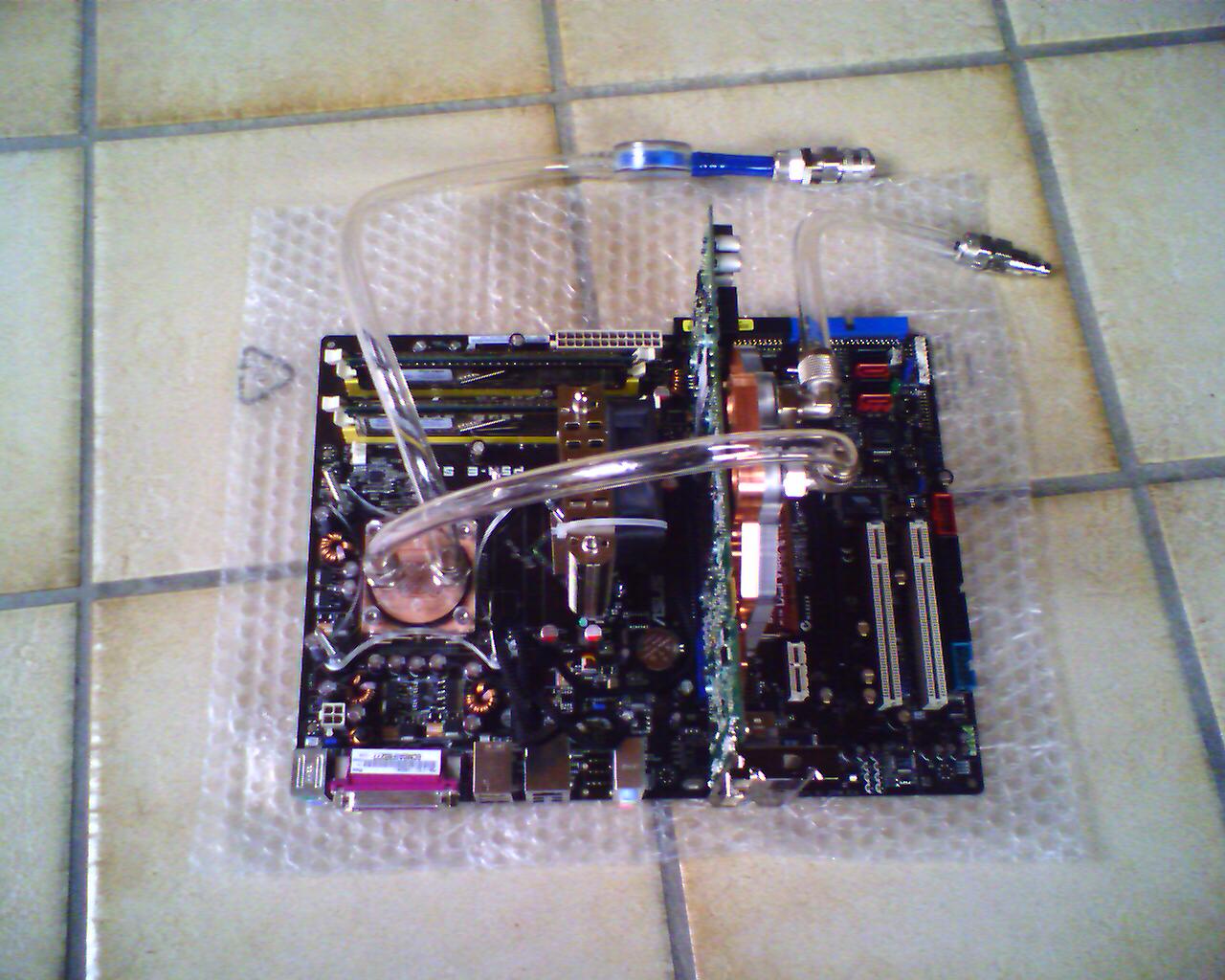

Ich komme momentan mit meiner wakü bei volllast auf 56°C und es sind nur feinste Wakü-Kompos verbaut. Aber im Dachgeschoss sinds momentan nunmal bis 30°C :rolleyes:
Zumal vermute ich dark, dass auch der IHS vom CPU schlecht sitzt. Werd wohl demnächst mal schleifen ;)
