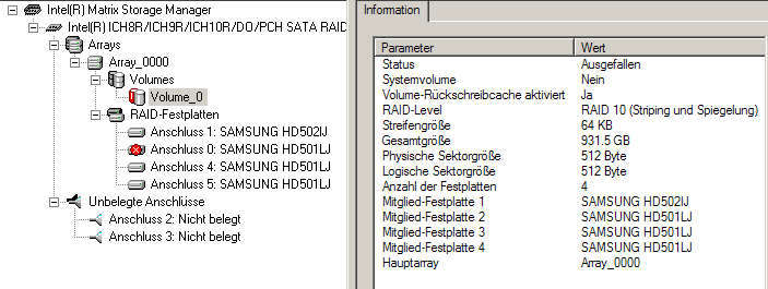

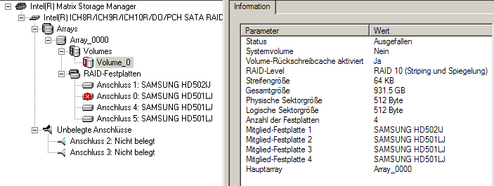

Hier nun ein Screenshot des Raidstatus

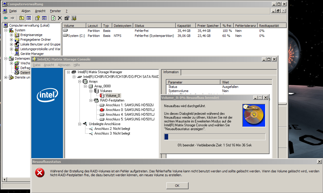

Anschluss 0 lässt sich als „Normal“ markieren – Wideraufbau startet, bricht aber nach 5 Sekunden ab.
