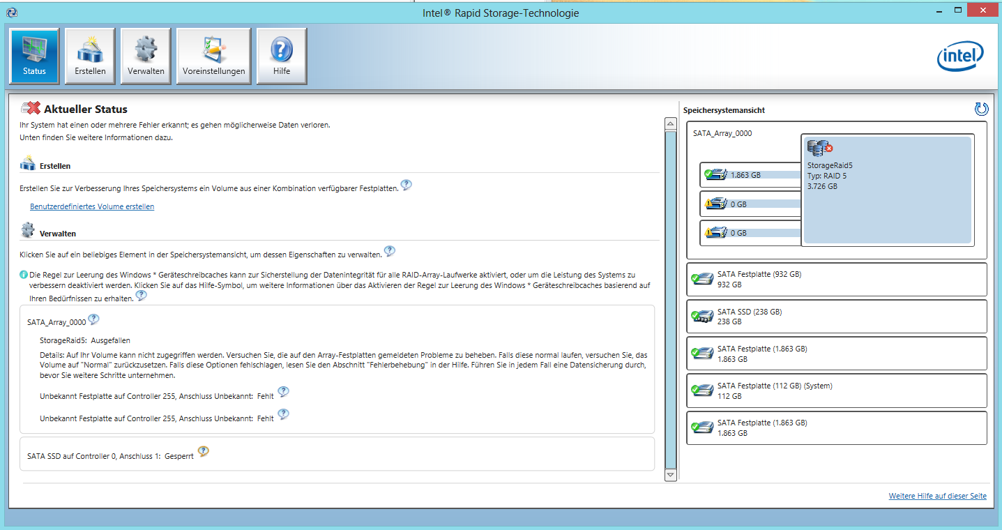

nachdem mein neu installiertes win 8 rumgezickt hat (hat nicht mehr gestartet), weil die SSD gesperrt war, habe ich (erfolgreich) statt im RAID Modus im AHCI Modus Windows gestartet. aber nach einem erneuten versuch im raid Modus war plötzlich mein RAID 5 aus 3 2TB Festplatten ausgefallen... siehe screenshot.
Keine Ahnung, was da passiert ist. 2 Festplatten sind plötzlich nicht mehr im raid und werden als fehlend angezeigt. ich hab aber nichts abgesteckt und auch nicht auf die platten einzeln zugegriffen oder so.
kann ich noch irgendwas machen, um die drei platten wieder zu einem Array zusammen zu fügen? es müsste ja noch alles drauf sein wie gehabt, aber die platten werden irgendwie nicht mehr als ein Array erkannt. kann ich die irgendwie manuel wieder zusammen führen?
