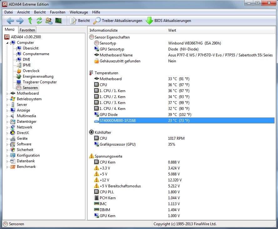

Intel RST 12.6.0.1033 hat anscheinend auch Probleme mit AIDA64 2.85.2400 (aktuelle Version) und zwar lässt sich da die Temperatur meiner Seagate ST4000DM000-1F2168 nicht mehr auslesen und weitere S.M.A.R.T.-Werte gehen auch nicht mehr. Liegt definitiv am Intel RST 12.6.0.1033, die Windows Updates haben das nicht verursacht.
EDIT:
Bin inzwischen wieder zurück auf Intel RST 12.5.0.1066 und die Fehler sind verschwunden.
EDIT:
