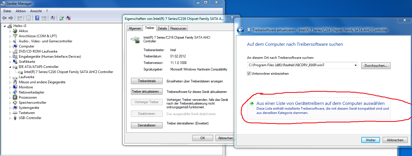

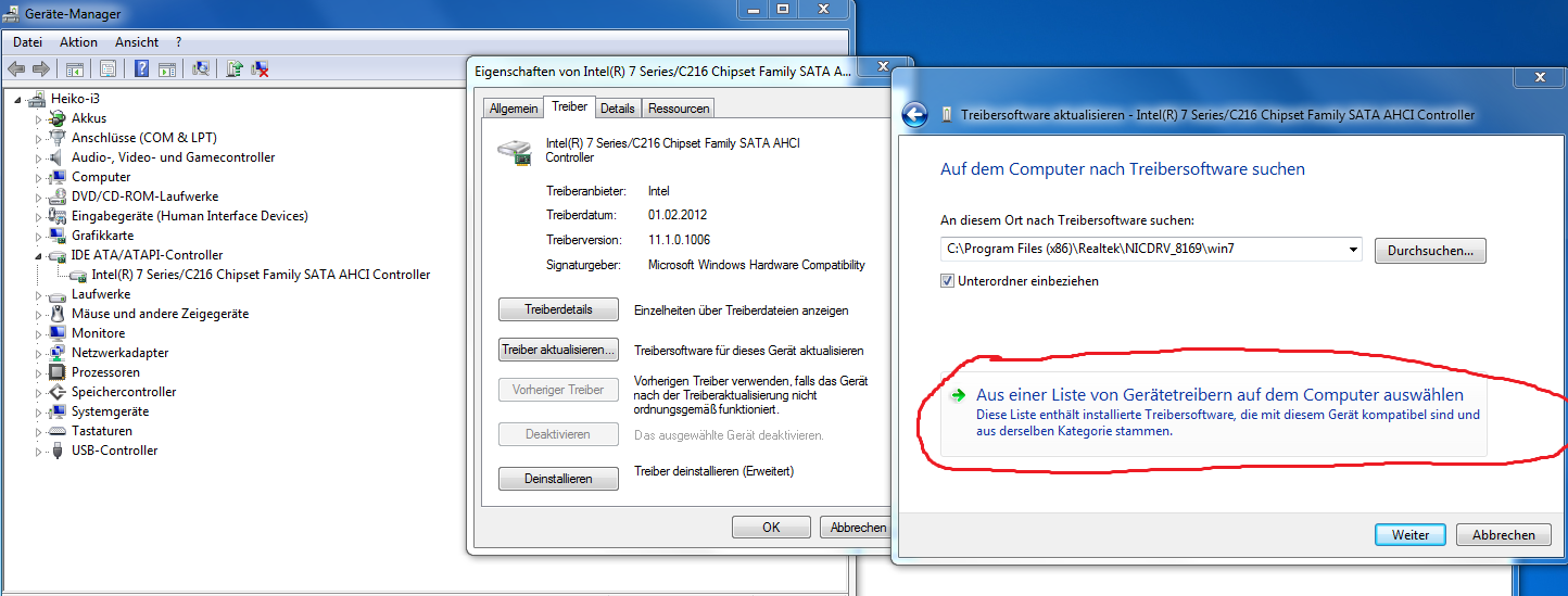

Du könntest ja auch ganz schnell und ohne viel Aufwand mal in Windows den Windows msahci Treiber aktivieren, anstatt des Intel - dann schauen, ob der Zähler wieder läuft. Damit wäre dann schon mal das Problem auf den Treiber festgenagelt, oder auch nicht.
Den Windows msahci Treiber aktivieren obwohl ich den RST noch installiert habe? Den RST also deaktivieren, wie geht das?
Im Gerätemanager die Eigenschaften vom SATA Controller aufrufen, und manuell den anderen Treiber aussuchen, dann neu starten.
... dabei fällt mir auf, dass mein Intel RST ziemlich alt ist... :p
Dieses System habe ich noch nicht lange, und ich dachte, der RST wird auch über das Windows Update aktuell gehalten. Wohl eher nicht. Na dann, werde ich mir wohl auch mal einen neuen RST holen :)
Ich gehe davon aus, dass dieses Realtek NICHTS damit zu tun hat?

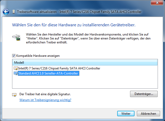

Das Bild 2 bekomme, NACHDEM ich den msahci Treiber gesucht und aktiviert habe?
