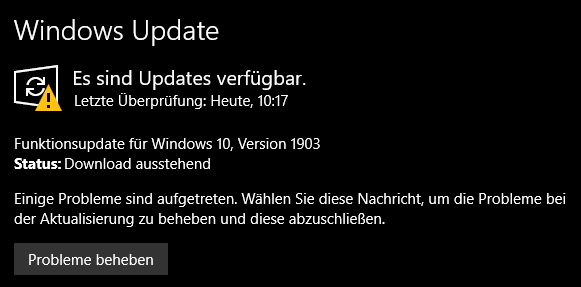

Ich habe folgendes Problem auf meinen Notebook ASUS ROG Strix GL753VD-GC043T:
Das Funktionsupdate für Windows 10, Version 1903 stoppt während "Die Installationsbereitschaft wird überprüft" (Installationsfortschritt 25%) mit folgender Fehlermeldung:
803800

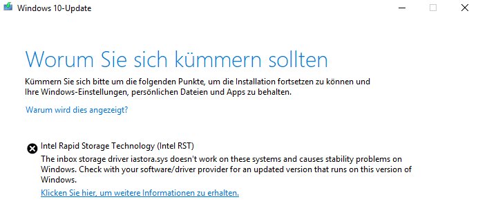

Der untere Link führt auf die Microsoft-Seite "Updating to Windows 10, version 1903 on devices with certain versions of Intel® Rapid Storage Technology (Intel® RST) drivers".
(Dies ist auch die einzige Seite, die von der Google-Suche "ASUS ROG Strix GL753VD-GC043T Windows 1903 Intel RST" angeboten wird.)
Wie dort empfohlen habe ich die Intel-RST-Version 15.9.6.1044 installiert => Neustart => Update-Fehlermeldung unverändert.
Als Test habe ich auch die neuste Intel-RST-Version installiert => Neustart => Update-Fehlermeldung unverändert.
ASUS LiveUpdate zeigt keine ausstehenden Aktualisierungen.
Ich hab' auch einen Blick auf die Treiber-Seite von ASUS geworfen, weiß aber nicht, ob und was ich davon installieren muss (oder nicht).
Die Google-Suchen nach "Windows 1903 Intel RST driver iastora.sys" liefert ein paar aktuelle Seiten mit der Beschreibung des Problems. Die vorgeschlagene Lösung ist jedoch nur eine Wiedergabe der Hinweise der Microsoft-Seite.
Kennt jemand das Problem oder hat einen Tipp, wie man es lösen könnte.
(Aktuell installierte Windows-Version ist die 1809.)

Erhälst du genau diese Fehlermeldung wie in deinem Eingangspost, dass es bei dir am TRST scheitert oder hast den Screen von der MS-Seite?
Denn dann hätte es mit der aktuellen Fassung spätestens laufen müssen.
Ich tippe mal, dass noch etwas anderes das Update blockt, aber nicht explizit genannt wird.

Aber ich würde es interessant finden, ob er die oben genannte Fehlermeldung auch so erhalt, da er auf IRST tippt oder nur einfach die übliche Fehlermeldung erscheint, dass der PC/Laptop nicht bereit ist fürs Update (so ähnlich wurde es ja zu Beginn von 1903 ausgeweisen).
Sollte der IRST explizit so ausgewiesen werden wie im Screenshot beschrieben, dann deinstallier den mit Treiberlöschung im Gerätemanager und Programme & Feature und lass Windows das Gerät dann neu installieren mit eigenen Treibern. Dann wird nämlich der msahci-Treiber installiert und spätestens dann MUSS das Update ansich durchlaufen.
PS: Dein Laptop ist aktuell und nur für Windows 10 ausgelegt. Ansich muss auch mit installiertem IRST das Update durchlaufen. Die Fehlermeldung bezieht sich ja ansich nur auf installierte IRST-Versionen, die älter als Version 15.5.2.1054 sind. Das dürfte deinen Laptop ansich nicht betreffen. Version 15.5.2.1054 beispielsweise ist aus dem Jahr 2017. ;)
Ich denke bei Dir liegts der Fehler woanders. -> Cardreader (auch ohne Speicherkarte), WLAN-Modul oder inkompatible Software, zumal der Prozess bei Dir bis 25% läuft und erst dann abbricht.

inge70 schrieb:
... Aber ich würde es interessant finden, ob er die oben genannte Fehlermeldung auch so erhalt, da er auf IRST tippt oder nur einfach die übliche Fehlermeldung erscheint, dass der PC/Laptop nicht bereit ist fürs Update (so ähnlich wurde es ja zu Beginn von 1903 ausgeweisen).
Ist wie oben beschrieben: die Fehlermeldung erscheint nur, wenn ich auf der "Windows Update"-Seite auf "Probleme beheben" klicke (Screenshots sind von meinem Notebook, nicht aus dem Netz).
803833
Download war bereits abgeschlossen, Meldung kam während "Die Installationsbereitschaft wird überprüft ".
Keine Probleme im laufenden Betrieb, keine Fehlermeldungen beim Start von 1809 ...
ok, dann muss das ein weiteres Update, was beim Upgrade mit gezogen wird, auslösen, denke ich.
Ich würde dir daher empfehlen, den IRST einfach zu deinstallieren (im Gerätemanager wird dir dazu auch die Treiberlöschung mit angeboten):
1) Im Gerätemanager den SATA-Controller deinstallieren (hier mit Treiberlöschung, wenn möglich)
2) in Programme und Feature die Software des IRST deinstallieren
3) PC mal neustarten und dann im gerätemanager schauen welcher treiber beim SATA-Controller installiert wurde
4) Update erneut probieren, eventuell sogar via MediaCreationTool von MS oder von einer ISO heraus per setup.exe
Spätestens dann sollte es durchlaufen ohne die IRST-Meldung. Denn ich denke die Fehlermeldung ist schlicht falsch, da du sicher keine alte IRST (also älter als 15.5.2.1054) drauf hattest.
PS: ist echt ein Ding. weitgehend aktuelle Hardware und dann sowas.
