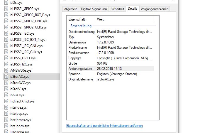

Gute Anmerkung :)
Hab mal bei mir geschaut und bei mir nennt sich diese Treiber-Datei "iaSTORAC.sys

Ich habe bei mir nachgeschaut und gesehen, dass ich sowohl die "iaStorA.sys" der alten Version 15.2.x habe, als auch die "iaStorAC.sys" der von mir neu installierten Version 17.5.x.
Ist eventuell das Problem, dass Windows update diese alte Datei vorfindet und anhand dessen davon ausgeht, dass die alte Version vorliegt.
