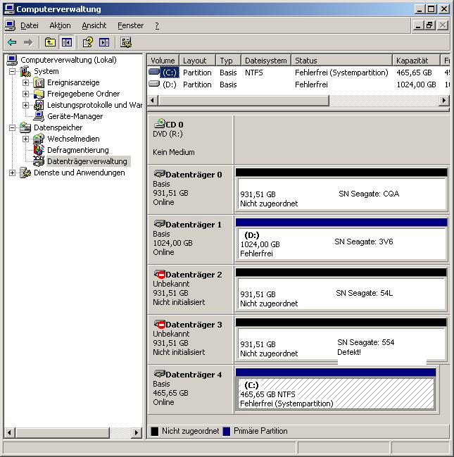

Hier der Log von DDrescue und der aktuelle Screenshot der Datenträgerverwaltung. Ich habe die SN's der Originalplatten da mal mit reingeschrieben. Verifiziert habe ich das über CrystalDiskInfo und den passenden Aufklebern der alten SN's auf den neuen Platten.
Ich arbeite dann nochmal Deinen Aufgabenkatalog ab ;)
Nachtrag:
Auf den Platten ist jetzt sogar was drauf :daumen:
Blöd, wenn man statt die Klone leere Platten an den Controller hängt....

Der Fragenkatalog war auf das frühere Bild der Datenträgerverwaltung mit den falschen Platten abgestimmt, und kann daher mal vergessen werde. Bitte die HxD-Auszüge aus meinem Vorpost machen.
