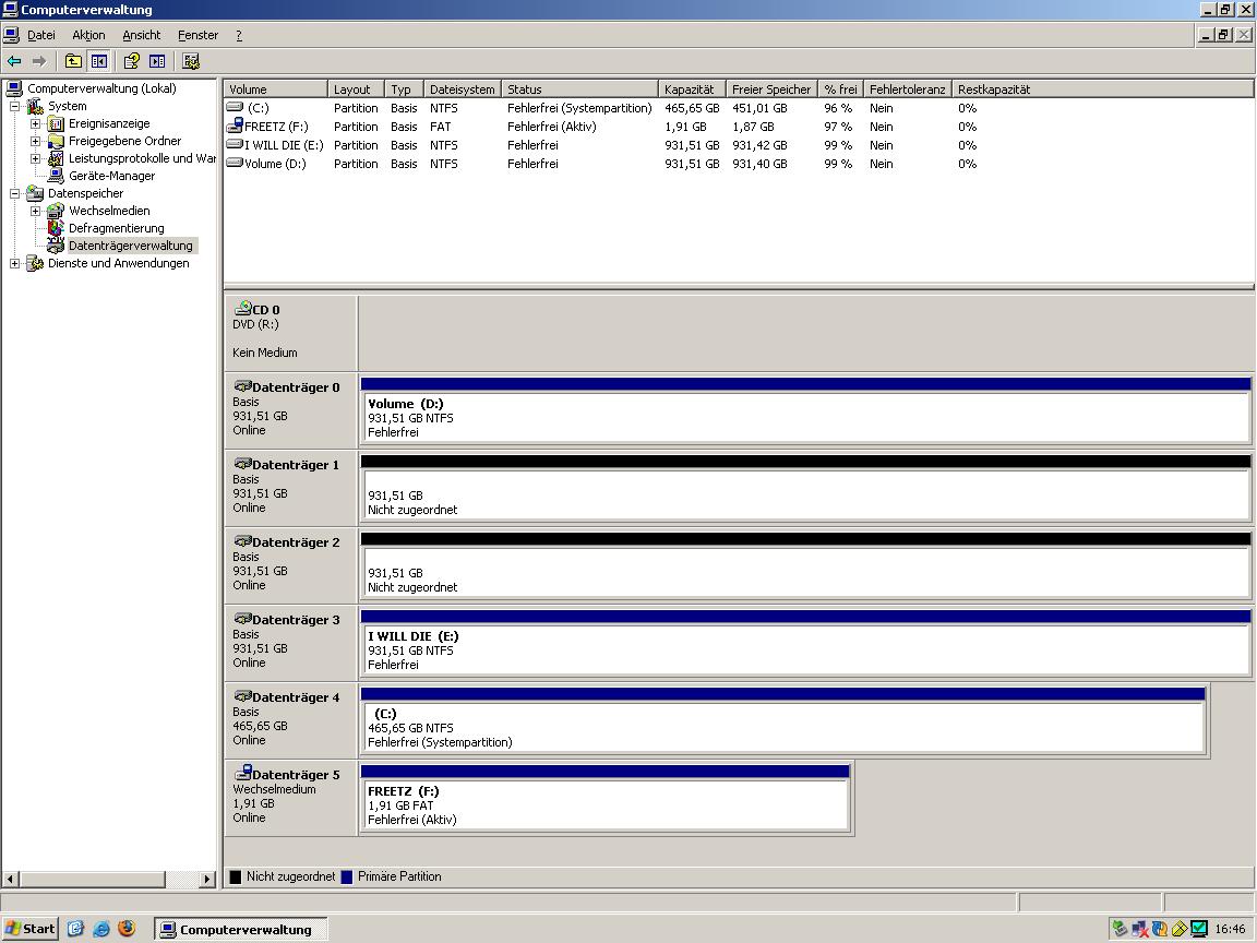

Keine Explorerzugriffe auf D: und E:
wieso heißt die E: "I will die" - hast du das beim formatieren am neuen Controller so benannt?
Mach mal im HxD die physical Disks 1, 2 3 und 4 der Reihe nach auf, damit Du unter der Menüzeile die 4 Reiter disk1-4 siehst.
Dann mach das Fenster so groß (in der Höhe), dass er gerade noch unten den Trennstrich zum nächsten Sektor zeigt, die Breite so, dass Du oben rechts die Sektornummer im Anzeigefenster siehst.
Dann positionierst Du in allen 4 Fenstern auf Sektor 63. [ENTER]
Bei welcher Disk zeigt er da am Anfang des Sektors rechts ...NTFS ?
