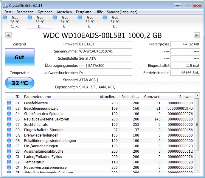

So ich melde mich mal wieder zu Wort,
habe jetzt mit den Windows Boardmitteln wieder ein "Raid" aufgebaut, ich weiß jetzt mitlerweile auch was ich flasch gemacht habe das es meinen Raid zerschossen hat.
Das Datenträgerverwaltungssystem bzw. Raid kram benötigt die defragmentierung als Dienst, diesen hatte ich aufgrund von nicht gebrauchen und der SSD komplet deaktiviert deswegen konnte er den Raiddienst nicht mehr starten und somit auch nicht mehr mit meinen HDDs umgehen.
Habe jetzt mal alles frisch und sauber neu aufgesetzt und siehe da es rennt wieder wie es sollte.
Habe nichts destro trotz mal mit CrystalDiskInfo die HDDs gecheckt.
Bei diesen beiden HDDs warnt er...
Siehe Screenshot:
Die Werte sind komisch. Dass die wiederzugewiesenen Sektoren bei beiden Platten recht hoch sind, ist für mich nicht nachvollziehbar. Wenn man die Rohdaten nimmt und 13 bzw. D als Werte annimmt, dann wäre das ein Signal, kurzfristig 2 neue Platten bereitzustellen. Normal ist aber nur eine Platte stärker betroffen, gleich hohe Werte dann, wenn z.B. das Geräte stark gestossen wurde oder so. Dann bleiben die auch in der Höhe und ändern sich nicht. Theoretisch wäres denkbar, wenn beide aus der gleichen Charge sind, dass beide sozusagen parallel defekt werden. Hatte ich so noch nie.
Ich würde jetzt mal alles für einen Tausch vorbereiten, also Preis und Bestellmöglichkeiten checken und die Smart Werte sehr engmaschig kontrollieren. Wenn die wiederzugewiesenen Sektoren ansteigen, dann musst du schnell handeln, vor allem wenns auf beiden Platten geschieht. Und ein tägliches inkrementales Backup wäre derzeit auch kein Fehler.

mrieglhofer, was ist an den Werten komisch und wieso kannst Du die Zahl der wiederzugewiesenen Sektoren nicht nachvollziehen? Beiden Platten hatten schwebende Sektoren, haben also Lesefehler gemeldet. Dies wurde vom RAID Controller erkannt und er hat die Sektoren mit den Werten der anderen Platte überschrieben, was dann zu den wiederzugewiesenen Sektoren geführt hat.
Was mit aber noch auffällt sind die viele High-Fly Writes, gerade die linke Platte hat da extrem viele. Das bedeutet, das die Köpfe die falsche Höhe hatte, möglicherweise aufgrund von Schwingungen. Ich würde beide Platten zeitnah austauschen und schauen wie diese eingebaut sind, zu viele Schwingungen sind dabei ebenso schlecht wie eine zu weichen Entkopplung die den Platten zu viel Bewegungsfreiheit lässt.
Mit dem damals beschriebenen Problem welches die Barracuda 11er betraf hat das übrigens nichts zu tun. Der Bug führte damals dazu, dass die Platten von jetzt auf gleich nicht mehr erkannt werden und das ist ja bei Deinen nicht der Fall.
Komisch ist für mich, dass Platten im RAID beide eine relativ hohe Zahl an wieder zugewiesenen Sektoren haben. Das deutet darauf hin, dass beide einmal gleichzeitig ev. nur einmal geschädigt wurden. Normal ist eine Platte schlecht und die Fehler steigen an und die andere bleibt gleich. Daher war auch der Rat, das genau zu beobachten und sichern, weil man sonst keine mehr austauschen kann, weil die andere beim Resync stirbt.
Da ein RAID 1 nur gegen HW-Ausfälle und auch nur, wenn man den rechtzeitig erkennt, die Platte tauscht und das Resync beendet ist bevor die andere Platte ein Problem hat, ersetzt eben ein RAID 1 wirklich keine Backups. Wie lange die eine Platte Probleme macht oder ob die beide gleichzeitig anfingen Probleme zu machen, kann man alleine aus den S.M.A.R.T. Attributen aber nicht ablesen.
