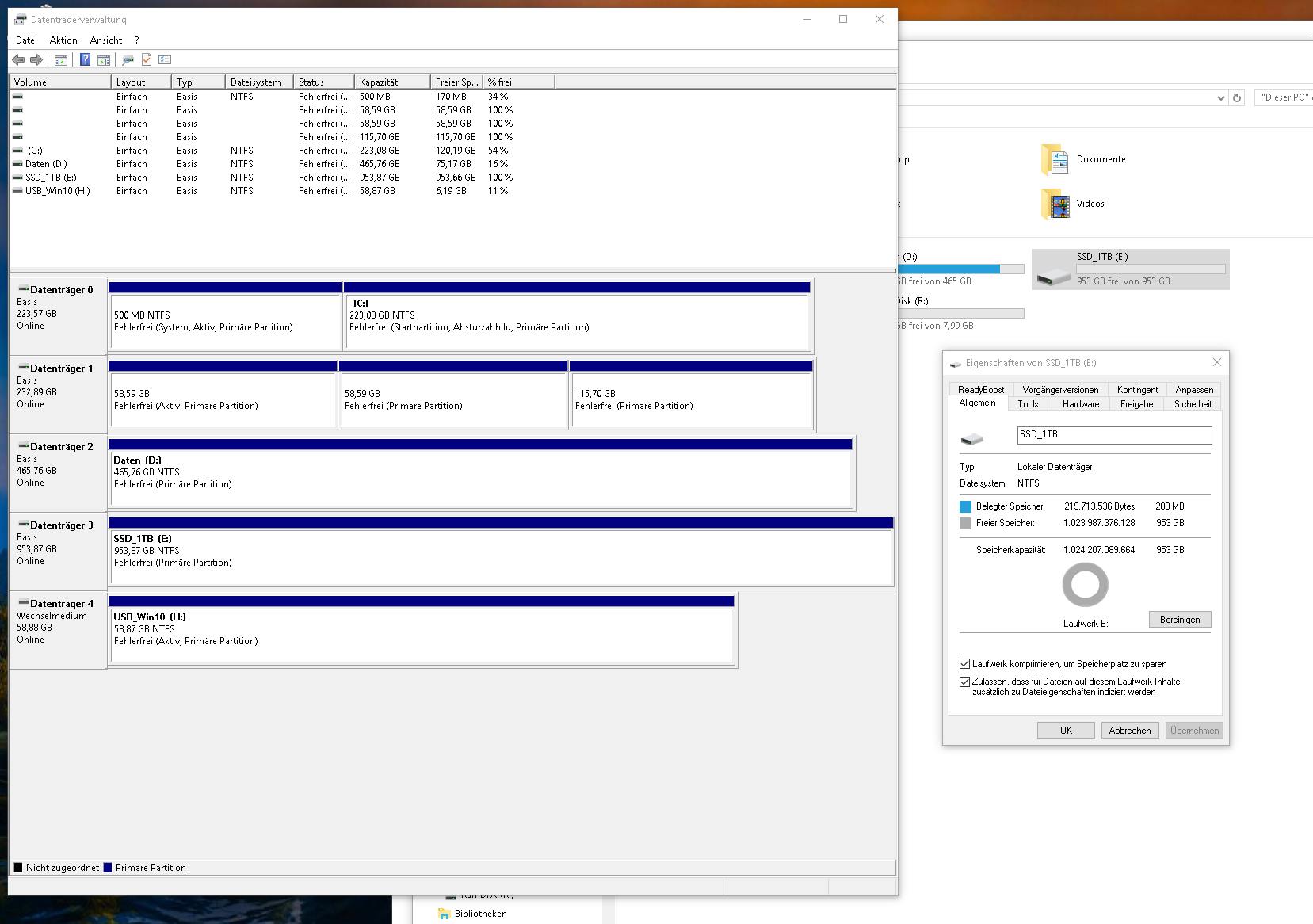

Nach dem Formatieren, stehen 953GB zur verfügung.

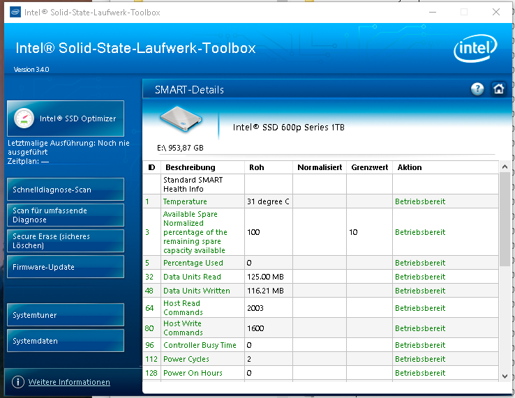

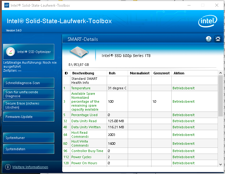

Die Intel Toolbox, zeigt allerhand Infos, sowie die Temperatur an. Auch ein FW-Update wird hierüber gemacht. Leider ist es momentan noch nicht möglich die Platte zu Trimmen. Der Menüpunkt lässt sich nicht anklicken.

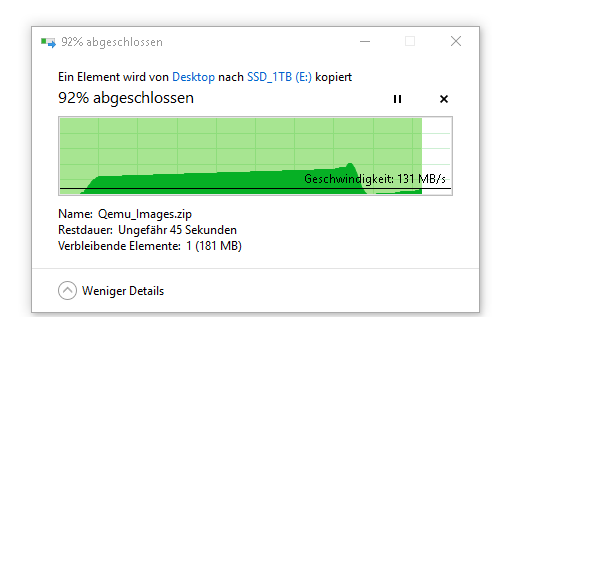

Beim Schreiben einer großen ZIP Datei auf das NTFS-komprimierte Laufwerk, bricht die Performance beim Schreiben massiv ein. Deshalb formatierte ich die SSD neu und diesmal ohne die NTFS-komprimierung. Dies brachte einen großen Geschwindigkeitsvorteil.

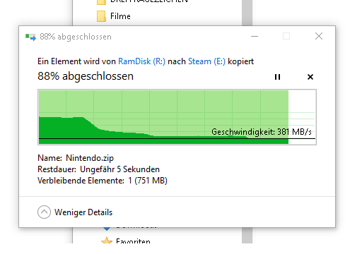

Hier kopiere ich eine 6GB große ZIP Datei auf die SSD. Das erste Gigabyte wird noch mit voller Geschwindigkeit geschrieben, c.a. 1000MB/Sekunde, ab dann geht die Performace massiv in den Keller. Die SSD ist meiner Meinung nach nicht für große Schreibperformace ausgelegt. Gelesen wird immer mit 1000MB/Sekunde.
Also das kleine Fazit am Schluss... Als Steam SSD Laufwerk ist die Intel 600p wirklich toll. Es wird immer mit voller Leistung gelesen. Beim Schreiben, bricht die Performance nach ein 1 GB so rapide ein, das die SSD, nur noch mit 350MB/Sekunde schreibt. Eindeutig zu wenig für den Preis.

ich hab da mal ne fragen, warum bricht die leistung beim schreiben so stark ein, liegt das an der ssd oder am pc system?
Wird wohl daran liegen, dass die SSD zu warm wird. Typisches Problem dieser SSDs :freaky:
Bei den Speicherchips handelt es sich um 32-lagigen TLC-NAND, der drei Bit pro Zelle speichert. Dadurch ist er sehr langsam beim Schreiben. Damit man mehr Performance hat, wurde ein Cache eingebaut in die SSD. Zuerst wird in den Cache geschrieben, und von dem dann erst in den TLC-NAND. Wenn der Cache voll ist, dann geht halt die Performace runter.
Am PC System liegt es nicht, ich habe immer aus der RAMDISC kopiert.
Hast du in dem Ordner die Komprimierung auch eingeschaltet? Nur weil man den Haken beim formatieren setzen kann heißt nicht das auch komprimiert wird.
Ja, hatte ich, es wurde eindeutig in einen Ornder mit eingeschalteter Kompimierung geschrieben.

Die die Schreibraten bis auf 130 bis 150MB/s fallen können, deckt sich mit den Ergebnissen im Review bei thessdreview. Für schreibintensive Anwendungen ist die 600p eine denkbar schlechte Wahl, die ist nur lesend schnell.
