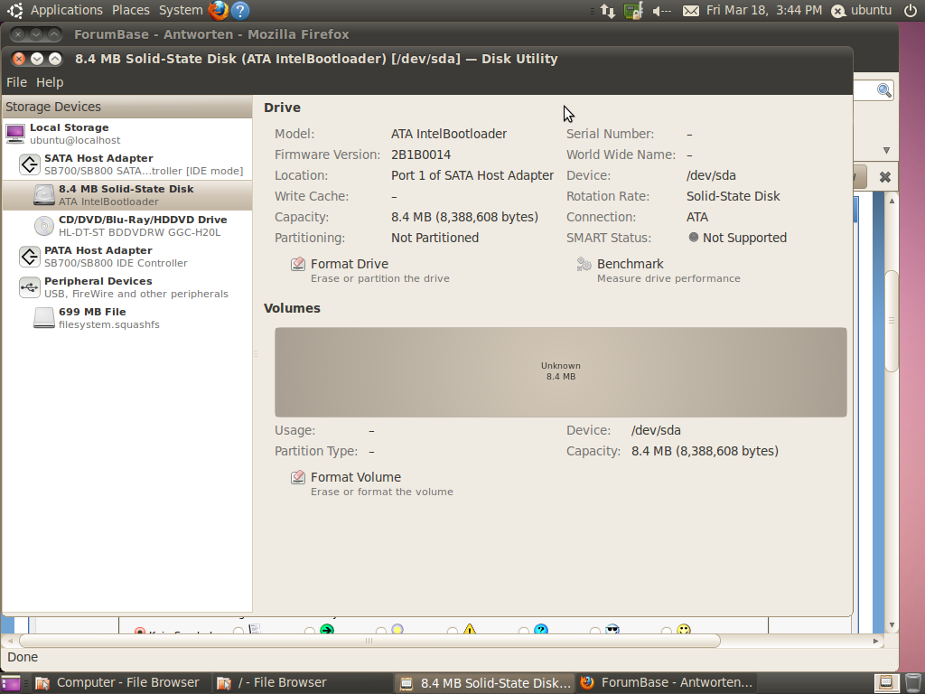

Ich habe jetzt Ubuntu von der Live CD gestartet und Disk Utility gestartet. Ich habe die Anzeige mal als Bild hochgeladen.
Wieso erscheinen da überhaupt nur 8.4MB? Das ist wohl ein Thema für das Datenrettungsforum.

Ja, Ich kann dort "S3-IntelBootloader" auswählen. Ubuntu hat mir allerdings gesagt dass die Festplatte mit diesem Namen gerade einmal 8,4 MB groß ist (siehe screenshot) Dementsprechend kann ich davon nicht booten und windows zeigt mir bei der Installation diese Festplatte nicht einmal an
Du hast ein AMD System und da steht "S3-IntelBootloader", dann nur 8,4MB, also wenn Deine SSD mal nicht in irgendeine Modus wie z.B. zum Updaten der Firmware versetzt worden ist. Die echten Daten siehst Du ja auch nicht mehr und eine 8.4MB Partition hattest Du vermutlich auch nicht, weder im fileserver (so das ubuntu automatisch versucht hat diese wiederherzustellen) noch im Rechner, oder?
