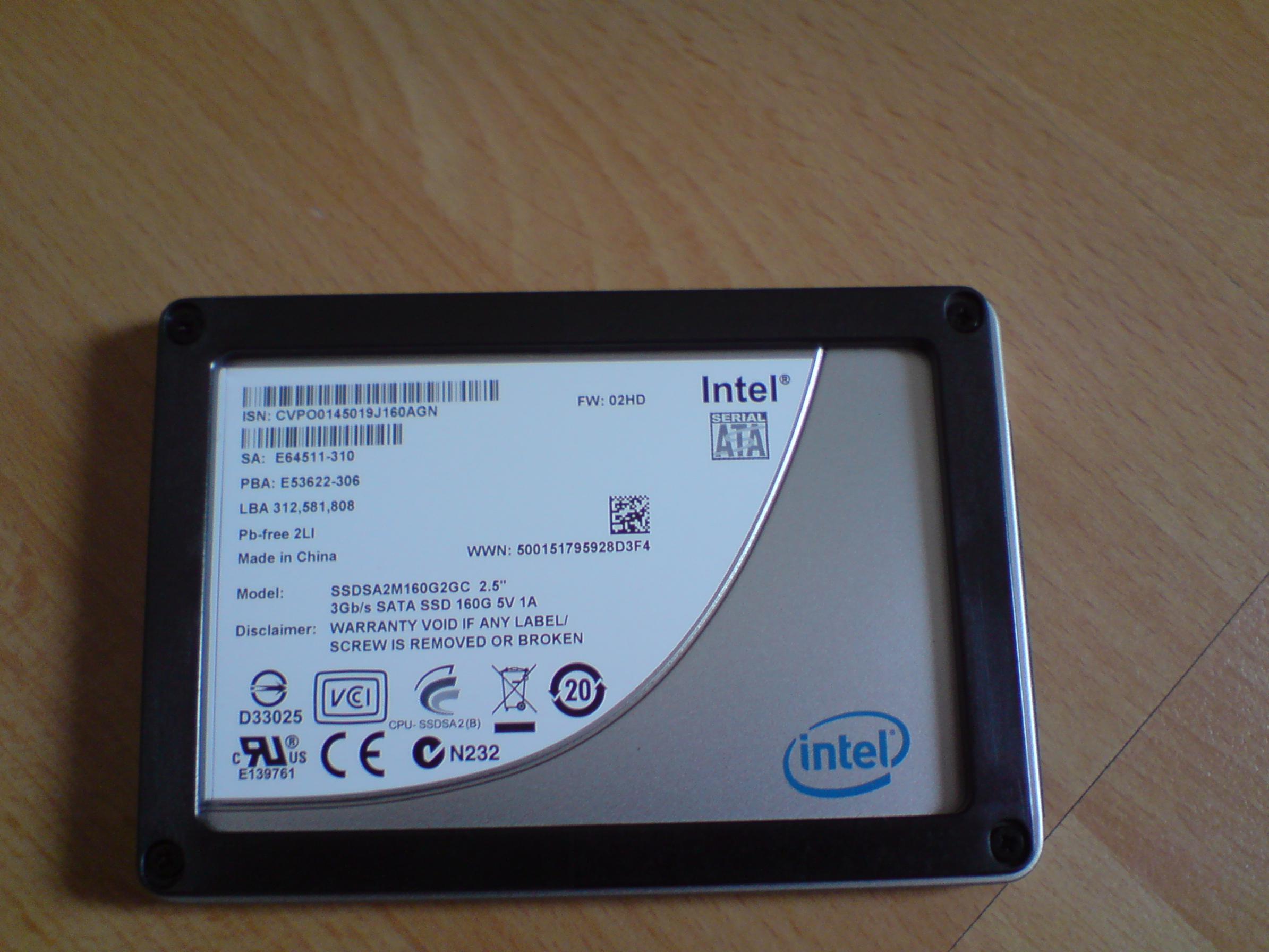

Auf deiner 160GB Postville ist vermutlich Firmware 02HD.Steht auch auf der SSD.Siehe Bild.
Das wäre dann auch die aktuelle Firmware.War bei meiner Postville schon drauf und die ist ca. 3 Monate alt.

Ja auf der Postville ist die 02HD Firmware abgebildet.
